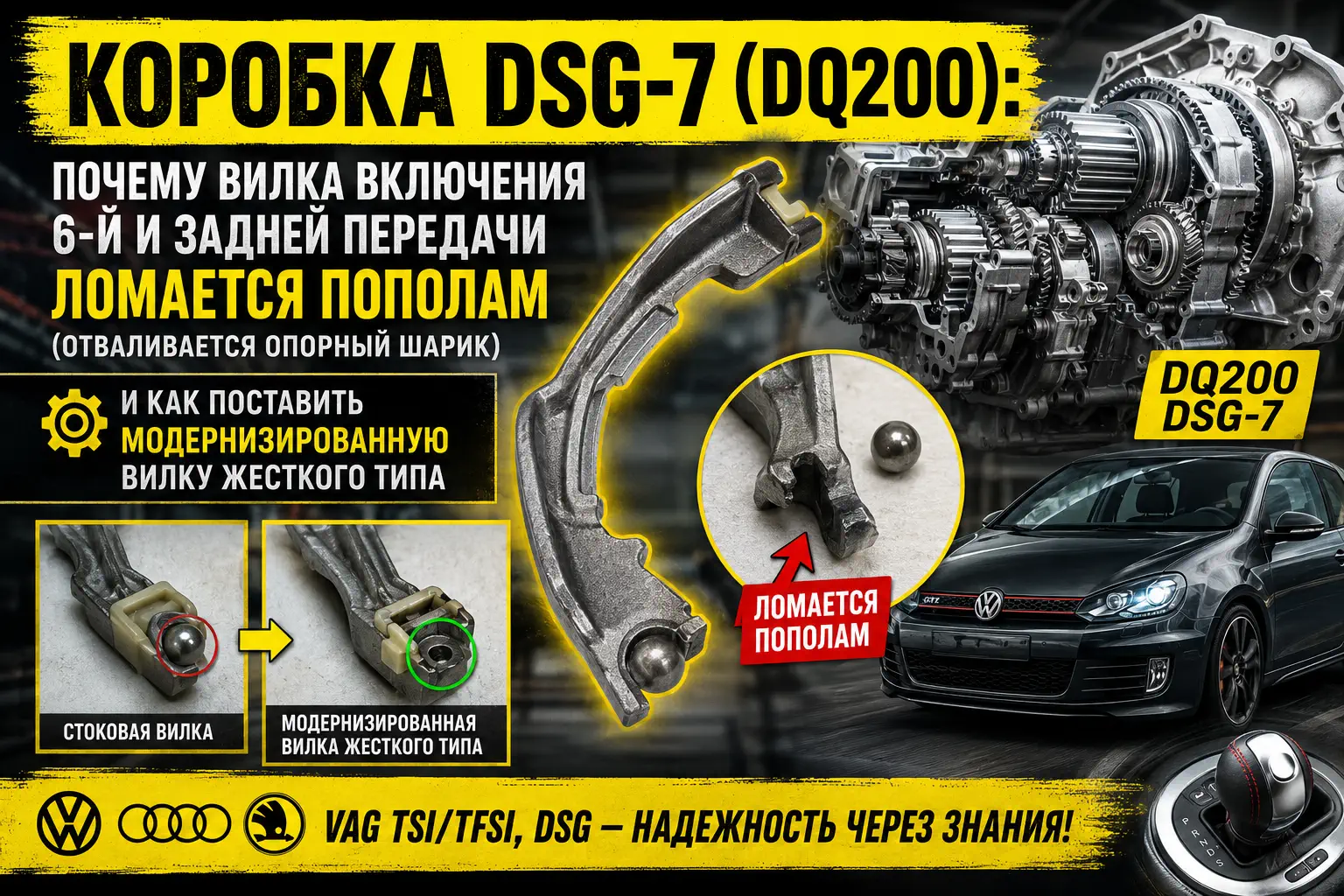

Почему ломается вилка включения 6-й и задней передачи в DSG-7 DQ200
Проблема с вилкой включения 6-й и задней передачи — это настоящий бич владельцев автомобилей с DSG-7 DQ200. Но почему же она возникает? Давайте разберемся в конструкции и причинах поломки.
Конструкция вилки включения передач
Вилка включения передач в DSG-7 DQ200 — это металлическая деталь, которая перемещает муфту синхронизатора, включая нужную передачу. Вилка 6-й и задней передачи имеет уникальную конструкцию: она состоит из двух частей, соединенных между собой опорным шариком. Этот шарик служит своеобразным шарниром, позволяющим вилке двигаться в нужном направлении.
Почему отваливается опорный шарик
Проблема в том, что опорный шарик со временем изнашивается и может попросту отвалиться. Это происходит по нескольким причинам:
  • Материал и конструкция. Оригинальная вилка изготавливается из относительно мягкого металла, который не выдерживает постоянных нагрузок. Опорный шарик, хоть и кажется прочным, со временем стирается и выпадает из своего посадочного места.
  • Высокие нагрузки. При переключении на 6-ю или заднюю передачу вилка испытывает значительные механические нагрузки. Особенно это актуально для автомобилей с мощными двигателями или при агрессивном стиле вождения.
  • Недостаток смазки. Если в коробке передач недостаточно масла или оно загрязнено, трение между деталями увеличивается, что ускоряет износ вилки и опорного шарика.
  • Конструктивный недостаток. Многие владельцы и механики считают, что проблема кроется в самой конструкции вилки. Опорный шарик — это слабое звено, которое рано или поздно выйдет из строя.
Что происходит при поломке вилки
Когда опорный шарик отваливается, вилка теряет свою жесткость и буквально ломается пополам. В результате:
  • Перестает включаться 6-я передача.
  • Возникают проблемы с включением задней передачи.
  • Появляются посторонние шумы и вибрации при переключении передач.
  • В некоторых случаях коробка может перейти в аварийный режим.
Поверьте моему опыту: я не раз сталкивался с ситуацией, когда владелец автомобиля приезжал в сервис с жалобой на то, что 'коробка начала выть и не включается шестая передача'. И каждый раз диагноз был один и тот же — сломанная вилка включения 6-й и задней передачи.

Как решить проблему: замена вилки на модернизированную версию жесткого типа
Если у вас сломалась вилка включения 6-й и задней передачи, не спешите устанавливать оригинальную деталь. Поверьте, через некоторое время она снова сломается. Гораздо надежнее установить модернизированную вилку жесткого типа, которая лишена недостатков оригинальной конструкции.
Почему модернизированная вилка лучше оригинальной
Модернизированная вилка жесткого типа имеет несколько преимуществ:
  • Прочный материал. Она изготавливается из более прочного металла, который выдерживает высокие нагрузки и не ломается.
  • Отсутствие опорного шарика. В модернизированной вилке нет слабого звена в виде опорного шарика. Вместо этого используется цельная конструкция, которая не ломается.
  • Долговечность. Модернизированная вилка служит гораздо дольше оригинальной, что избавляет вас от необходимости повторного ремонта.
  • Совместимость. Она полностью совместима с коробкой DSG-7 DQ200 и устанавливается без каких-либо доработок.
