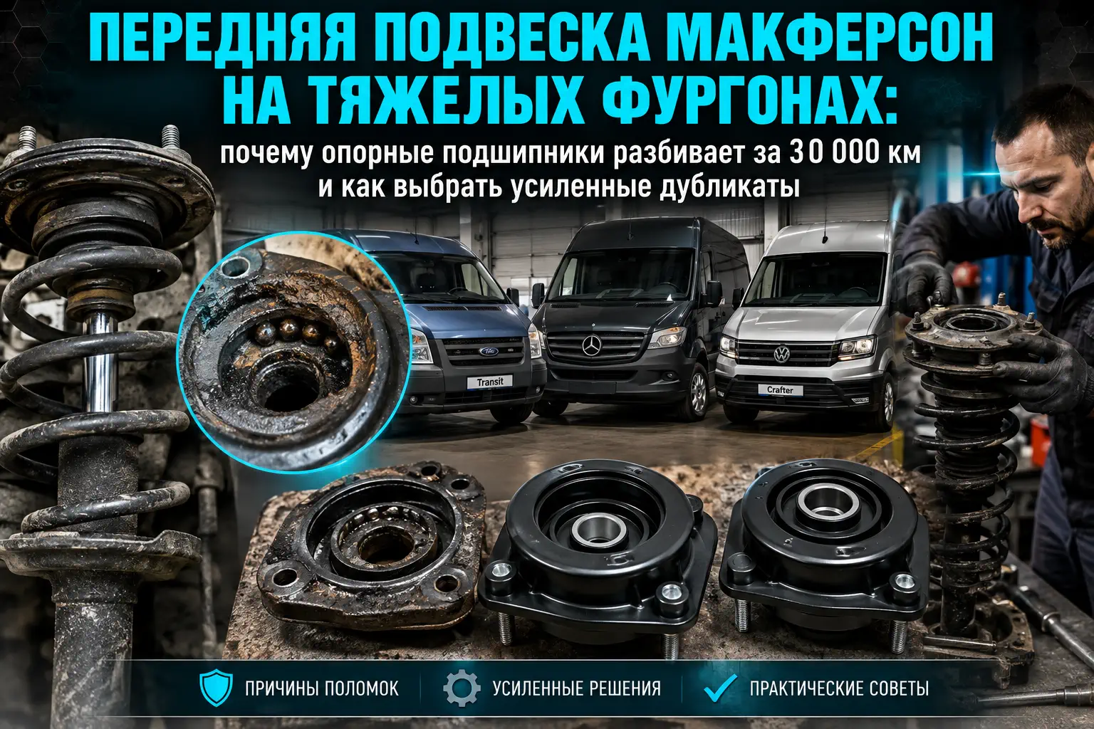

Почему опорные подшипники разбиваются за 30 000 км — разбираемся в причинах
Итак, мы выяснили, что подвеска МакФерсон на тяжелых фургонах испытывает повышенные нагрузки. Но почему именно опорные подшипники выходят из строя так быстро? Давайте разберемся в этом подробнее.
Конструктивные особенности подвески
Опорный подшипник — это не просто 'шарикоподшипник', как многие думают. На самом деле это сложная сборка, которая включает в себя несколько элементов: сам подшипник, резиновую прокладку и металлический корпус. Резиновая прокладка нужна для того, чтобы гасить вибрации и шумы, но именно она становится слабым звеном.
Дело в том, что резина со временем теряет свои свойства: она трескается, дубеет и начинает пропускать влагу и грязь. В результате подшипник начинает работать в абразивной среде, что ускоряет его износ. А если добавить сюда постоянные ударные нагрузки, то ресурс подшипника сокращается в разы.
Влияние перегруза и плохих дорог
Как я уже говорил, перегруз — это главный враг опорных подшипников. Но давайте посмотрим на цифры. Допустим, ваш Ford Transit имеет снаряженную массу 2 тонны и грузоподъемность 1,5 тонны. Если вы загрузите его под завязку, то общая масса составит 3,5 тонны. Теперь представьте, что вся эта масса давит на переднюю подвеску при каждом повороте или наезде на кочку. Опорный подшипник просто не рассчитан на такие нагрузки.
А если вы еще и ездите по плохим дорогам, то ситуация усугубляется. Каждая яма или выбоина — это удар, который передается на подшипник. И если таких ударов много, то подшипник начинает разрушаться.
Вот вам реальный пример. У одного из моих клиентов был Volkswagen Crafter, который использовался для перевозки стройматериалов. Машина постоянно ездила с перегрузом, а дороги в его регионе оставляли желать лучшего. В итоге опорные подшипники приходилось менять каждые 25 000 км. А стоимость замены — около 10 000 рублей за сторону. Недешевое удовольствие, согласитесь?
Неправильная установка и отсутствие обслуживания
Еще одна распространенная причина быстрого износа опорных подшипников — это неправильная установка. Многие автовладельцы экономят на сервисе и меняют подшипники самостоятельно или в сомнительных мастерских. В результате подшипник может быть установлен с перекосом, что приводит к его быстрому разрушению.
Кроме того, многие забывают о регулярном обслуживании подвески. Опорные подшипники нуждаются в смазке, но многие владельцы об этом даже не задумываются. В результате подшипник начинает работать 'на сухую', что ускоряет его износ.
Низкое качество запчастей
И, наконец, нельзя не упомянуть о качестве запчастей. Оригинальные опорные подшипники стоят дорого, и многие владельцы экономят, покупая дешевые аналоги. Но такие подшипники часто изготавливаются из низкокачественных материалов и не выдерживают заявленного ресурса.
В моей практике был случай, когда клиент купил опорные подшипники за 1 500 рублей за штуку. Через 10 000 км они развалились, и ему пришлось менять их снова. В итоге он потратил больше, чем если бы сразу купил качественные запчасти.
