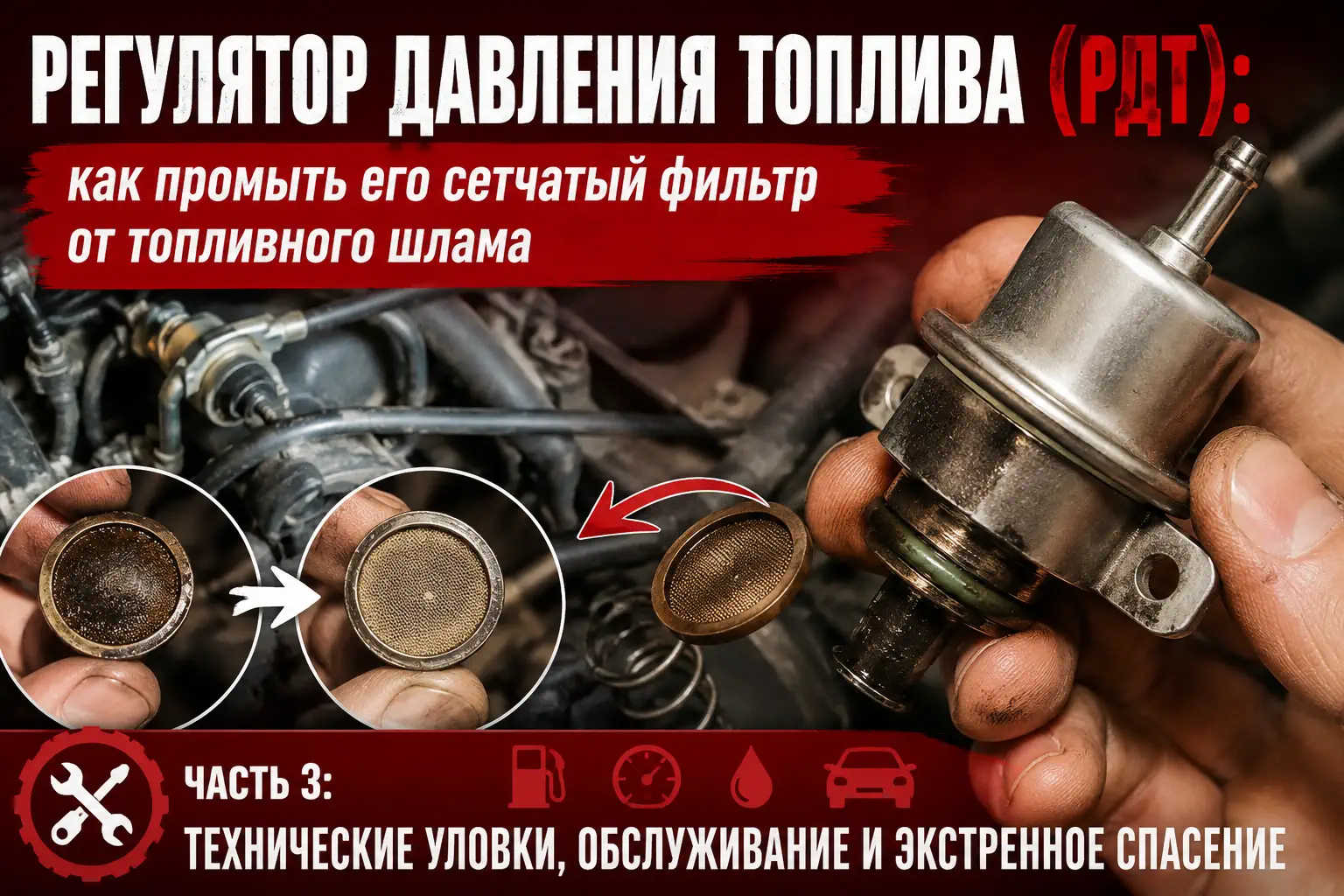

Способ 3: Визуальный осмотр сетчатого фильтра
Если у вас есть подозрения на засорение фильтра, можно снять РДТ и осмотреть его. Но будьте осторожны — в топливной системе сохраняется остаточное давление!
  • Сбросьте давление в топливной системе (отключите топливный насос или вытащите предохранитель, затем заведите двигатель и дайте ему заглохнуть).
  • Отсоедините топливные шланги от РДТ.
  • Аккуратно выкрутите регулятор из рампы.
  • Осмотрите сетчатый фильтр на свет. Если он забит чёрной массой — пора его чистить.

Пошаговая инструкция по промывке сетчатого фильтра РДТ
Теперь переходим к самому главному — процессу очистки. Я опишу алгоритм, который использую сам, и который проверен на десятках автомобилей.
Шаг 1: Подготовка рабочего места и сброс давления в топливной системе
  • Выберите безопасное место для работы. Лучше всего подойдёт гараж с хорошей вентиляцией или открытая площадка вдали от источников огня.
  • Отключите топливный насос. Для этого найдите предохранитель или реле топливного насоса в монтажном блоке (расположение можно посмотреть в мануале к вашему автомобилю).
  • Запустите двигатель и дайте ему заглохнуть. Это сбросит давление в топливной системе. Если двигатель не заводится — значит, давление уже сброшено.
  • Отсоедините клемму аккумулятора. Это необязательно, но лишняя мера предосторожности никогда не помешает.
Шаг 2: Демонтаж регулятора давления топлива
  • Найдите РДТ. Обычно он расположен на топливной рампе или в её конце. Если не уверены — загляните в руководство по ремонту вашего автомобиля.
  • Отсоедините вакуумный шланг. Он крепится к РДТ с помощью хомута или просто надевается на штуцер. Будьте осторожны — шланг может быть хрупким.
  • Отсоедините топливные шланги. Обычно их два: подающий и обратный. Подставьте ёмкость для слива топлива — оно будет течь!
  • Выкрутите РДТ из рампы. Обычно он крепится на двух болтах или просто вкручивается. Используйте подходящий ключ или головку.
  • Аккуратно извлеките РДТ. Будьте готовы к тому, что из рампы польётся топливо — подставьте ветошь.
Шаг 3: Разборка и очистка РДТ
  • Осмотрите РДТ. Если на корпусе есть трещины или повреждения — регулятор придётся заменить.
  • Снимите сетчатый фильтр. Обычно он крепится на защёлках или просто вставляется в корпус. Будьте осторожны — фильтр может быть хрупким.
  • Промойте фильтр. Налейте очиститель в небольшую ёмкость и погрузите в него фильтр на 10–15 минут. Затем аккуратно почистите его мягкой щёткой.
  • Продуйте фильтр сжатым воздухом. Это удалит остатки грязи и очистителя. Если нет компрессора — используйте баллончик со сжатым воздухом.
  • Промойте корпус РДТ. Залейте в него очиститель, взболтайте и слейте. Повторите несколько раз, пока жидкость не станет чистой.
  • Проверьте мембрану и клапан. Если они повреждены — регулятор придётся заменить.
Шаг 4: Сборка и установка РДТ
  • Установите сетчатый фильтр на место. Убедитесь, что он сидит плотно и не болтается.
  • Замените уплотнительное кольцо. Это обязательный шаг — старое кольцо может пропускать топливо.
  • Установите РДТ на место. Аккуратно вкрутите его в рампу или закрепите болтами.
  • Подсоедините топливные шланги. Убедитесь, что они сидят плотно и не протекают.
  • Подсоедините вакуумный шланг. Проверьте, чтобы он не перегибался и не был повреждён.
  • Подключите топливный насос. Верните на место предохранитель или реле.
  • Подключите клемму аккумулятора.
Шаг 5: Проверка работоспособности
  • Запустите двигатель. Дайте ему поработать на холостых оборотах 5–10 минут.
  • Проверьте давление топлива манометром. Оно должно соответствовать норме для вашего автомобиля.
  • Проверьте отсутствие утечек. Осмотрите все соединения на предмет подтёков топлива.
  • Прокатитесь на автомобиле. Обратите внимание на работу двигателя — провалы и дёргания должны исчезнуть.

Заключение: ваш автомобиль снова дышит полной грудью
Промывка сетчатого фильтра регулятора давления топлива — это не та задача, которую стоит откладывать в долгий ящик. Да, она требует времени и аккуратности, но результат того стоит. После очистки РДТ ваш автомобиль снова будет работать как часы: ровный холостой ход, уверенный разгон, экономичный расход топлива.
Я помню, как после промывки РДТ на своём Passat машина просто 'ожила'. Исчезли провалы при разгоне, двигатель стал работать тише и ровнее, а расход топлива вернулся к норме. И всё это — без дорогостоящего ремонта!
Если вы столкнулись с симптомами, описанными в этой статье, не спешите ехать в сервис. Попробуйте сначала промыть сетчатый фильтр РДТ самостоятельно. В большинстве случаев это решает проблему. А если нет — вы хотя бы будете знать, что сделали всё возможное, прежде чем тратить деньги на замену деталей.
И помните: регулярное обслуживание топливной системы — залог долгой и счастливой жизни вашего автомобиля. Не пренебрегайте профилактикой, и ваш железный конь отблагодарит вас надёжной работой на долгие годы.
