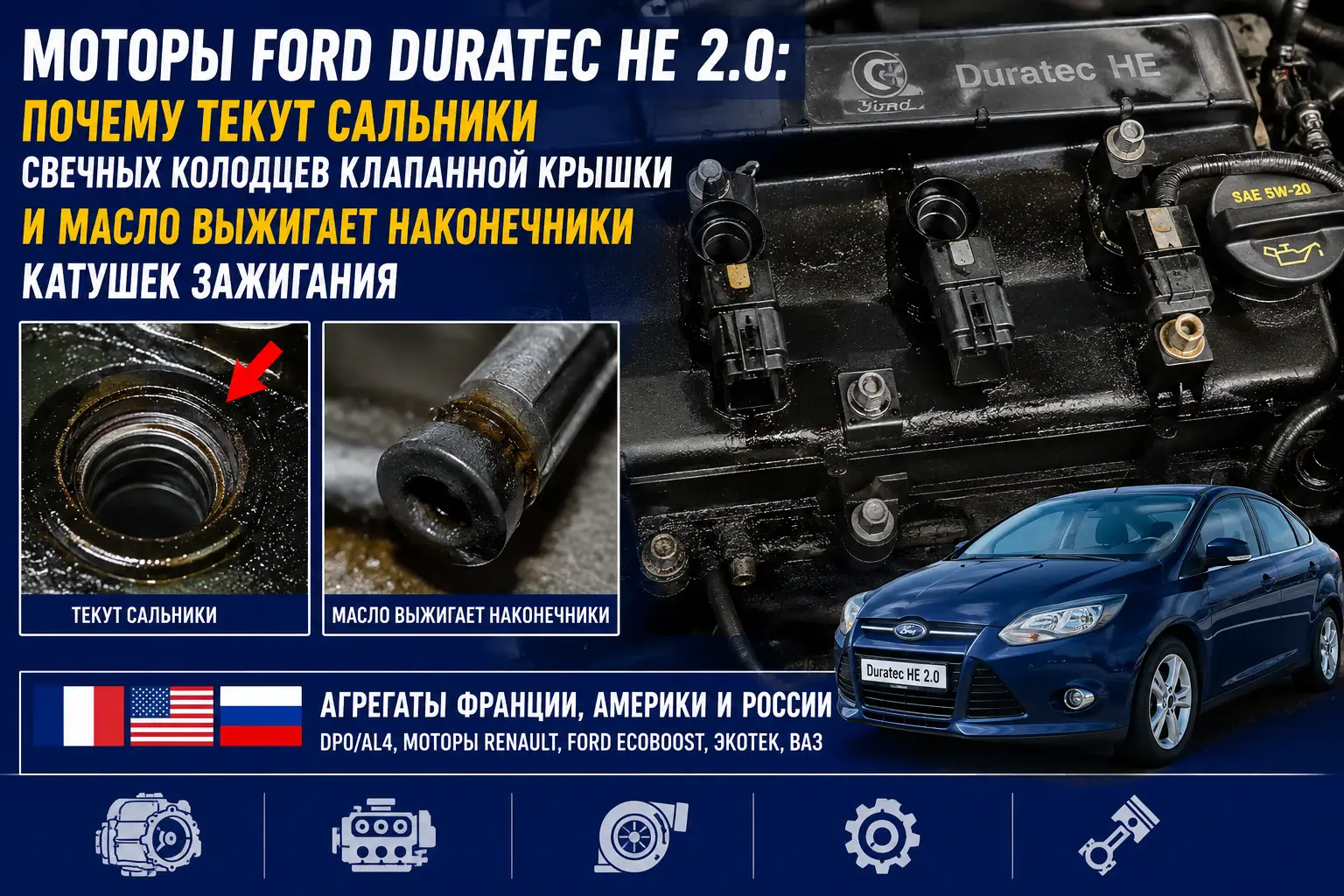

Сальники свечных колодцев: почему они текут?
Сальники свечных колодцев на Duratec HE 2.0 — это, пожалуй, самое слабое место этого двигателя. Они изготавливаются из резины, которая со временем теряет свои свойства. Но дело не только в материале. Вот основные причины, почему эти сальники начинают течь:
  • Термические нагрузки. Двигатель нагревается до высоких температур, а затем остывает. Резина сальников постоянно подвергается термическим деформациям, что приводит к ее растрескиванию и потере эластичности.
  • Агрессивная среда. Масло, топливо, продукты сгорания — все это негативно влияет на резину. Со временем она становится хрупкой и начинает пропускать масло.
  • Конструктивные особенности. Сальники свечных колодцев на Duratec HE 2.0 установлены в специальных канавках на клапанной крышке. Если при установке сальника допустить ошибку (например, перекосить его), он не будет герметично прилегать к стенкам колодца, и масло начнет просачиваться.
  • Качество материалов. Как показывает практика, сальники, которые устанавливались на заводе, не отличаются высоким качеством. Они начинают течь уже через 50-70 тысяч километров.
Но самое интересное, что течь сальников — это только половина проблемы. Настоящая беда начинается, когда масло попадает в свечные колодцы.
Масло в свечных колодцах: почему это так опасно?
Представьте себе ситуацию: вы открываете капот, вынимаете катушку зажигания, а на ее наконечнике — толстый слой масла. Знакомо? Если да, то вы уже знаете, к чему это приводит.
Масло в свечных колодцах — это не просто неприятность. Это прямая угроза для катушек зажигания и свечей. Вот что происходит:
  • Выгорание наконечников катушек зажигания. Масло, попадая на наконечник катушки, начинает гореть под воздействием высокого напряжения. Это приводит к образованию нагара, который ухудшает контакт между катушкой и свечой. В результате искра становится слабой, двигатель начинает троить, а на приборной панели загорается 'Check Engine'.
  • Пробой изоляции. Масло — отличный проводник электричества. Если оно попадает на катушку зажигания, может произойти пробой изоляции. В лучшем случае это приведет к выходу из строя катушки, в худшем — к короткому замыканию и возгоранию.
  • Загрязнение свечей зажигания. Масло, попадая на свечи, образует на них нагар. Это приводит к ухудшению искрообразования, а в некоторых случаях — к полному отказу свечи.
  • Повышенный расход масла. Если масло течет в свечные колодцы, значит, оно куда-то девается. Часть его сгорает в цилиндрах, часть — вылетает через выхлопную трубу. В результате расход масла увеличивается, а двигатель начинает дымить.
Но самое неприятное — это то, что масло в свечных колодцах может привести к серьезным повреждениям двигателя. Например, если масло попадет в цилиндр, это может вызвать гидроудар — явление, при котором поршень сталкивается с несжимаемой жидкостью, что приводит к его разрушению.

  • Масло на катушках зажигания. Самый очевидный признак — это масло на наконечниках катушек зажигания. Если при осмотре вы обнаружили масло на катушках или свечах, значит, сальники свечных колодцев текут.
Но как провести диагностику, чтобы точно убедиться в проблеме? Вот пошаговая инструкция:
  • Визуальный осмотр. Откройте капот, снимите декоративную крышку двигателя и осмотрите катушки зажигания. Если на них есть масло, значит, сальники текут.
  • Проверка свечей. Выкрутите свечи зажигания и осмотрите их. Если на них есть масло или нагар, это подтверждает диагноз.
  • Проверка свечных колодцев. Снимите катушки зажигания и осмотрите свечные колодцы. Если в них есть масло, значит, сальники не справляются со своей задачей.
