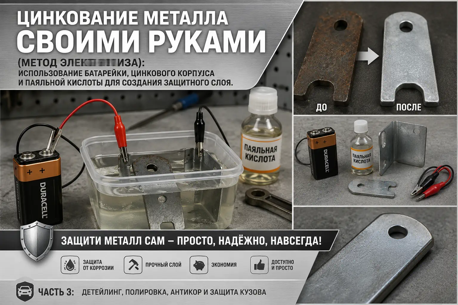

Как работает электролитическое цинкование
Электролитическое цинкование — это процесс, при котором на поверхность металла наносится тонкий слой цинка с помощью электрического тока. Всё происходит в растворе электролита, где цинк выступает в роли анода (положительного электрода), а обрабатываемая деталь — катода (отрицательного электрода). Под действием тока ионы цинка перемещаются к детали и оседают на её поверхности, образуя защитный слой.
В домашних условиях мы можем использовать простую схему:
  • Источник тока — обычная батарейка (например, на 9 вольт);
  • Цинковый анод — корпус от старой батарейки или цинковая пластина;
  • Электролит — раствор паяльной кислоты или другой подходящей жидкости;
  • Обрабатываемая деталь — металлический предмет, который нужно защитить.
Звучит просто, не так ли? Но есть нюансы, о которых мы поговорим дальше.

Процесс цинкования: пошаговая инструкция с батарейкой и паяльной кислотой
Теперь, когда деталь готова, можно приступать к самому интересному — нанесению цинкового слоя. Вот как это делается:
Шаг 1: Подготовка электролита
Если вы используете паяльную кислоту, её можно применять сразу. Если же вы готовите электролит самостоятельно, вот простой рецепт:
  • Возьмите соляную кислоту (можно купить в хозяйственном магазине) и разбавьте её дистиллированной водой в пропорции 1:1.
  • Добавьте в раствор кусочки цинка (например, от корпуса батарейки) и подождите, пока они растворятся. Это может занять несколько часов.
  • Профильтруйте раствор, чтобы удалить нерастворившиеся частицы.
Готовый электролит должен быть прозрачным или слегка мутным. Если он имеет желтоватый оттенок, значит, в нём слишком много железа, и его лучше заменить.
Шаг 2: Сборка электрической цепи
Теперь нужно собрать простую электрическую цепь:
  • Подключите один провод от батарейки к цинковому аноду (например, корпусу батарейки).
  • Второй провод подключите к обрабатываемой детали.
  • Погрузите анод и деталь в электролит так, чтобы они не касались друг друга. Расстояние между ними должно быть около 2–3 см.
Если вы используете мультиметр, можно измерить ток в цепи. Для небольших деталей достаточно 0,1–0,3 А. Если ток слишком высокий, добавьте в электролит немного воды или уменьшите площадь анода.
Шаг 3: Нанесение цинкового слоя
Включите цепь и наблюдайте за процессом. На детали начнут появляться пузырьки газа, а поверхность постепенно покроется сероватым налётом — это и есть цинк.
Время цинкования зависит от размера детали и желаемой толщины слоя. Для небольших деталей достаточно 10–15 минут. Если вы хотите получить более толстый слой, можно увеличить время до 30–40 минут.
Шаг 4: Промывка и сушка
После цинкования выньте деталь из электролита и промойте её дистиллированной водой. Затем нейтрализуйте остатки кислоты, погрузив деталь в раствор пищевой соды (1 столовая ложка на стакан воды) на несколько минут.
После этого промойте деталь ещё раз и высушите её. Теперь она готова к использованию!
