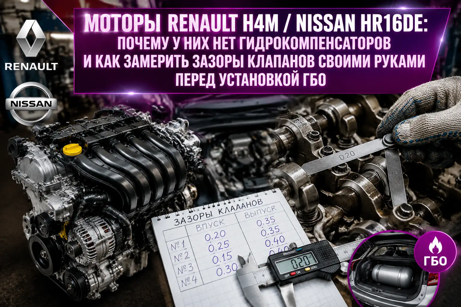

Как замерить зазоры клапанов своими руками — пошаговая инструкция
Теперь переходим к самому интересному — как самостоятельно проверить зазоры клапанов. Не буду скрывать: процедура не самая простая, но и не запредельно сложная. Если у вас есть минимальный набор инструментов и пара часов свободного времени, справитесь.
Что понадобится для работы
Для замера зазоров вам потребуется:
  • Набор щупов (обязательно с шагом 0,05 мм). Лучше взять качественные, например, от фирмы Jonnesway или Force.
  • Ключ для свечей зажигания (на 16 мм для H4M/HR16DE).
  • Торцевой ключ на 10 мм (для снятия клапанной крышки).
  • Отвёртка с плоским жалом (для фиксации распредвала).
  • Динамометрический ключ (опционально, но желательно для правильной затяжки болтов).
  • Новый прокладочный герметик (например, Victor Reinz или ABRO).
  • Новая прокладка клапанной крышки (артикул для H4M — 8200641648, для HR16DE — 13270-1KC0A).
Ещё один важный момент: замерять зазоры нужно на холодном моторе. Идеальная температура — не выше 30 градусов. Если мотор тёплый, результаты будут неточными.
Пошаговая инструкция по замеру зазоров
  • Подготовка
    • Снимите минусовую клемму с аккумулятора (это важно для безопасности).
    • Отсоедините высоковольтные провода или катушки зажигания (в зависимости от модели).
    • Снимите клапанную крышку. Для этого открутите болты по периметру (обычно их 10-12 штук) и аккуратно подденьте крышку отвёрткой. Будьте осторожны — не повредите прокладку.
  • Установка поршня в ВМТ
    • Проверните коленвал за болт шкива по часовой стрелке до совмещения меток на шестерне распредвала и корпусе головки блока. Это положение соответствует верхней мёртвой точке (ВМТ) первого цилиндра.
    • Для удобства можно выкрутить свечи — так легче крутить коленвал.
  • Замер зазоров
    • В положении ВМТ первого цилиндра замеряются зазоры на следующих клапанах:
      • Впускные клапаны: 1-й и 2-й цилиндры.
      • Выпускные клапаны: 1-й и 3-й цилиндры.
    • Для замера используйте щупы. Номинальные значения зазоров:
      • Впускные клапаны: 0,25-0,33 мм.
      • Выпускные клапаны: 0,32-0,40 мм.
    • Вставляйте щуп между кулачком распредвала и толкателем. Он должен входить с небольшим усилием. Если щуп проходит свободно или не проходит вообще — зазор нужно регулировать.
  • Проверка остальных цилиндров
    • Проверните коленвал на 360 градусов (один полный оборот) и замерьте зазоры на оставшихся клапанах:
      • Впускные клапаны: 3-й и 4-й цилиндры.
      • Выпускные клапаны: 2-й и 4-й цилиндры.
  • Анализ результатов
    • Если все зазоры в пределах нормы — поздравляю, регулировка не требуется.
    • Если хотя бы один зазор выходит за пределы допуска — придётся регулировать. Но об этом чуть позже.
Лайфхаки от практика
  • Используйте магнитную чашку. При снятии клапанной крышки в мотор может попасть грязь или мелкие детали. Магнитная чашка поможет избежать этого.
  • Не перетягивайте болты. При установке клапанной крышки затягивайте болты крест-накрест с моментом 8-10 Нм. Перетяжка может привести к повреждению прокладки.
  • Проверяйте состояние распредвала. Пока крышка снята, осмотрите кулачки распредвала на предмет износа. Если видны задиры или сильный износ — возможно, потребуется замена.
