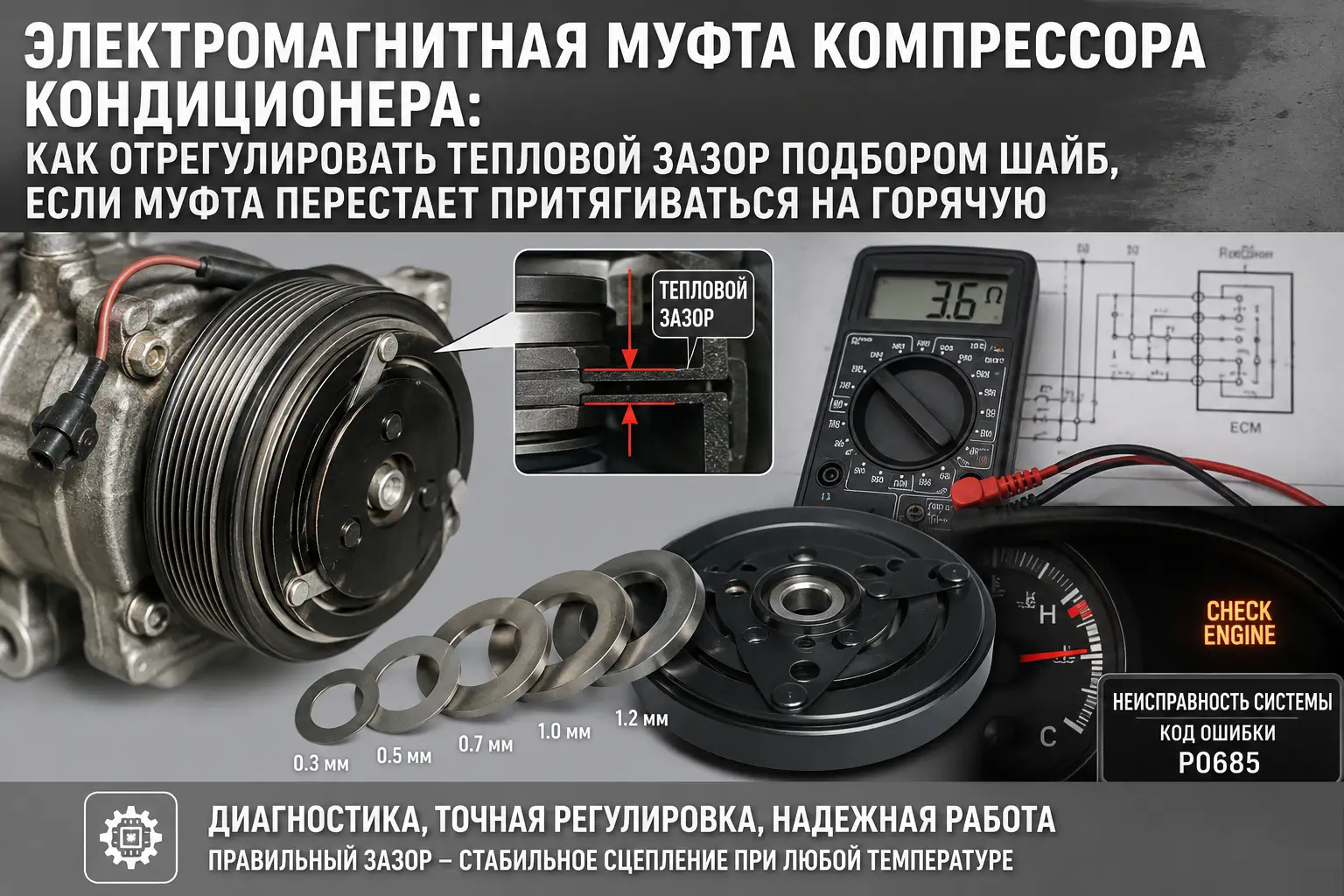

Как работает электромагнитная муфта компрессора кондиционера: устройство и принцип действия
Прежде чем лезть в муфту с гаечными ключами, давайте разберемся, как она устроена и почему вообще возникает проблема с тепловым зазором. Поверьте, это знание сэкономит вам кучу времени и нервов.
Устройство муфты: три ключевых компонента
Электромагнитная муфта компрессора — это, по сути, "переключатель", который соединяет и разъединяет шкив компрессора с его валом. Она состоит из трех основных частей:
  • Шкив — вращается постоянно, пока работает двигатель, благодаря ремню привода вспомогательных агрегатов.
  • Прижимной диск (или "якорь") — жестко закреплен на валу компрессора.
  • Электромагнитная катушка — неподвижно закреплена на корпусе компрессора и создает магнитное поле при подаче напряжения.
Когда вы включаете кондиционер, на катушку подается напряжение, и она притягивает прижимной диск к шкиву. В этот момент шкив и вал компрессора начинают вращаться как единое целое, и система кондиционирования начинает работать. Когда кондиционер выключается, катушка обесточивается, и диск отходит от шкива под действием пружин.
Тепловой зазор: почему он важен и что происходит при его нарушении
Между прижимным диском и шкивом в выключенном состоянии должен быть небольшой зазор — обычно от 0,3 до 0,6 мм. Этот зазор называется тепловым, потому что он компенсирует тепловое расширение деталей при нагреве.
Представьте: вы едете по трассе, двигатель и компрессор нагреваются, металл расширяется. Если зазор слишком мал, диск начинает цепляться за шкив даже без подачи напряжения на катушку. Если зазор слишком велик, магнитное поле катушки оказывается недостаточно сильным, чтобы притянуть диск, особенно на горячую, когда сопротивление магнитной цепи увеличивается.
Именно поэтому муфта часто перестает притягиваться на горячую — при нагреве зазор увеличивается, и магнитное поле уже не может преодолеть возросшее расстояние.

Измерение текущего зазора и подбор шайб
Теперь нужно измерить текущий зазор и определить, какие шайбы понадобятся для его регулировки.
  • Установите диск обратно на вал компрессора, но не закрепляйте его стопорным кольцом.
  • Включите кондиционер и дайте катушке притянуть диск к шкиву.
  • Выключите кондиционер и дайте диску отойти от шкива под действием пружин.
  • Измерьте зазор между диском и шкивом с помощью щупа. Запишите полученное значение.
Допустим, у вас зазор 0,8 мм, а нужно 0,4 мм. Это значит, что нужно уменьшить зазор на 0,4 мм. Для этого вам понадобятся шайбы общей толщиной 0,4 мм.
Шайбы можно устанавливать как под диск (со стороны вала), так и под катушку (со стороны корпуса компрессора). Я предпочитаю устанавливать их под диск — так проще контролировать толщину.
Установка регулировочных шайб: тонкости и нюансы
Теперь пришло время установить шайбы. Делается это так:
  • Снимите диск с вала компрессора.
  • Подберите шайбы нужной толщины. Например, если нужно уменьшить зазор на 0,4 мм, можно использовать одну шайбу толщиной 0,4 мм или две шайбы по 0,2 мм.
  • Установите шайбы на вал компрессора под диск. Убедитесь, что они ровно ложатся и не мешают установке диска.
  • Установите диск обратно на вал и закрепите его стопорным кольцом.
После установки шайб снова измерьте зазор. Он должен быть в пределах 0,3–0,6 мм. Если зазор все еще слишком велик, добавьте еще шайб. Если слишком мал — уберите лишние.
