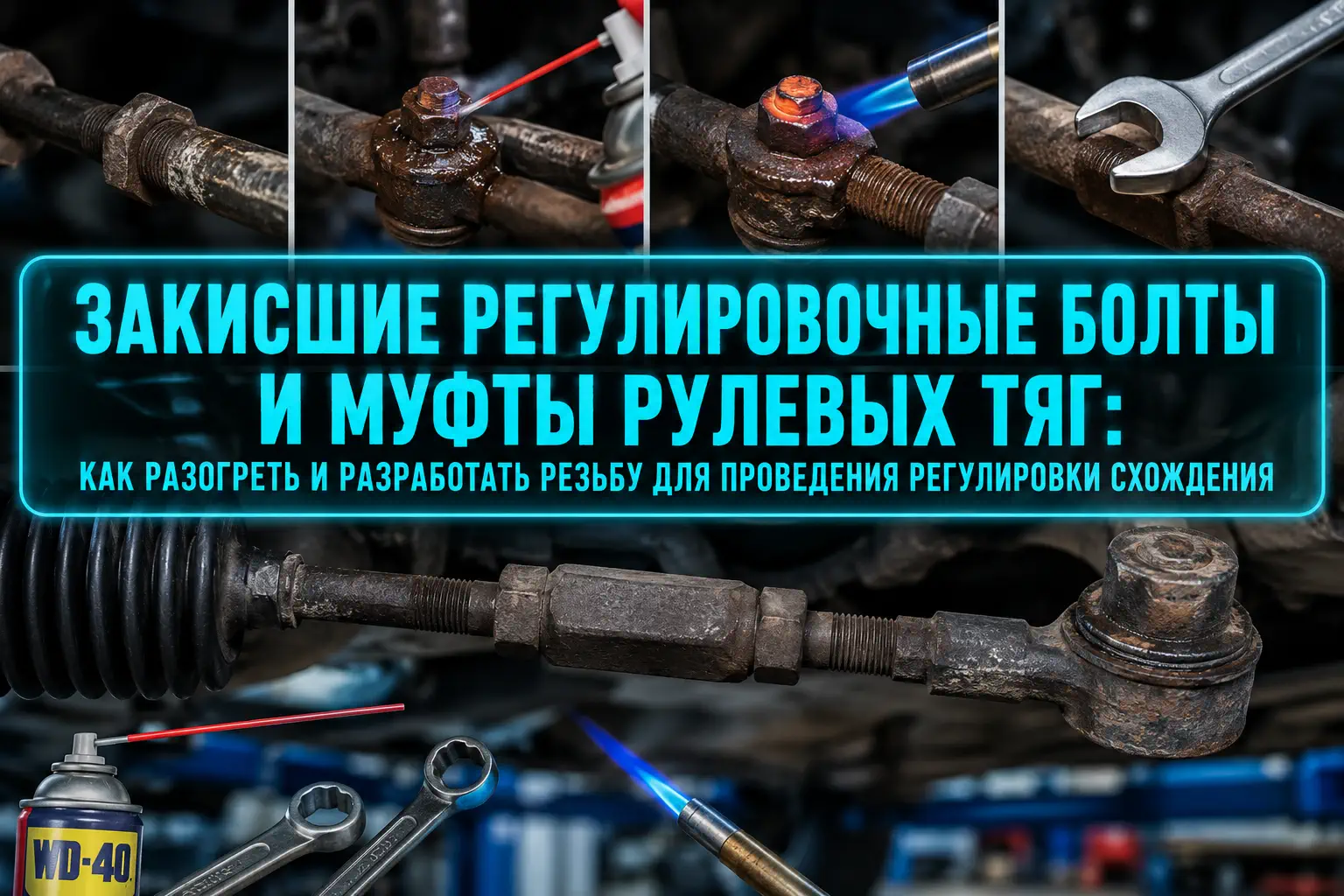

Как разогреть и разработать закисшие регулировочные болты и муфты рулевых тяг
Сообщения: 3830
Пошаговая инструкция по разогреву и разработке закисших регулировочных болтов и муфт рулевых тяг для успешной регулировки схождения колес.
Закисшие регулировочные болты и муфты рулевых тяг: как разогреть и разработать резьбу для проведения регулировки схождения

Пошаговая инструкция: как разогреть и разработать закисшие болты рулевых тяг
Теперь переходим к самому главному — как же все-таки справиться с закисшими болтами и муфтами. Я поделюсь проверенным алгоритмом, который не раз выручал меня в сложных ситуациях.
Шаг 1: Подготовка автомобиля
  • Установите автомобиль на ровную площадку. Лучше всего подойдет гараж с ямой или эстакада. Если их нет, можно использовать домкрат, но обязательно подставьте под машину надежные опоры.
  • Снимите колеса. Это даст вам лучший доступ к рулевым тягам.
  • Очистите детали от грязи. Используйте металлическую щетку и ветошь, чтобы удалить грязь и ржавчину с болтов и муфт.
Шаг 2: Обработка проникающей смазкой
  • Нанесите WD-40 или аналогичную смазку на резьбу. Хорошенько пропитайте болт и муфту. Оставьте на 10-15 минут — за это время смазка проникнет в микротрещины и начнет разрушать ржавчину.
  • Постучите по болту молотком. Легкие удары помогут смазке проникнуть глубже. Только не переусердствуйте — можно повредить резьбу.
Шаг 3: Попытка провернуть болт
  • Попробуйте повернуть болт ключом. Если он поддается, но с трудом, продолжайте медленно проворачивать его взад-вперед. Это поможет разрушить слой ржавчины.
  • Если болт не поддается, переходите к следующему шагу.
Шаг 4: Разогрев деталей
Разогрев — это один из самых эффективных способов справиться с закисшими болтами. Но здесь важно соблюдать осторожность, чтобы не повредить соседние детали.
  • Используйте газовую горелку или строительный фен. Направьте пламя или горячий воздух на болт и муфту. Прогревайте детали в течение 1-2 минут.
  • Попробуйте снова провернуть болт. Тепловое расширение металла должно помочь разрушить ржавчину. Если болт поддается, продолжайте проворачивать его взад-вперед.
  • Если болт все еще не поддается, повторите прогрев. Иногда требуется несколько подходов.
Шаг 5: Применение 'грубой силы'
Если предыдущие методы не помогли, придется прибегнуть к более радикальным мерам.
  • Используйте удлинитель для ключа. Это увеличит рычаг и поможет создать большее усилие. Но будьте осторожны — слишком большое усилие может сорвать резьбу.
  • Постучите по болту молотком. Сильные удары могут разрушить слой ржавчины. Но не переусердствуйте — можно повредить деталь.
  • Попробуйте использовать ударный гайковерт. Если у вас есть доступ к такому инструменту, он может значительно облегчить задачу.
