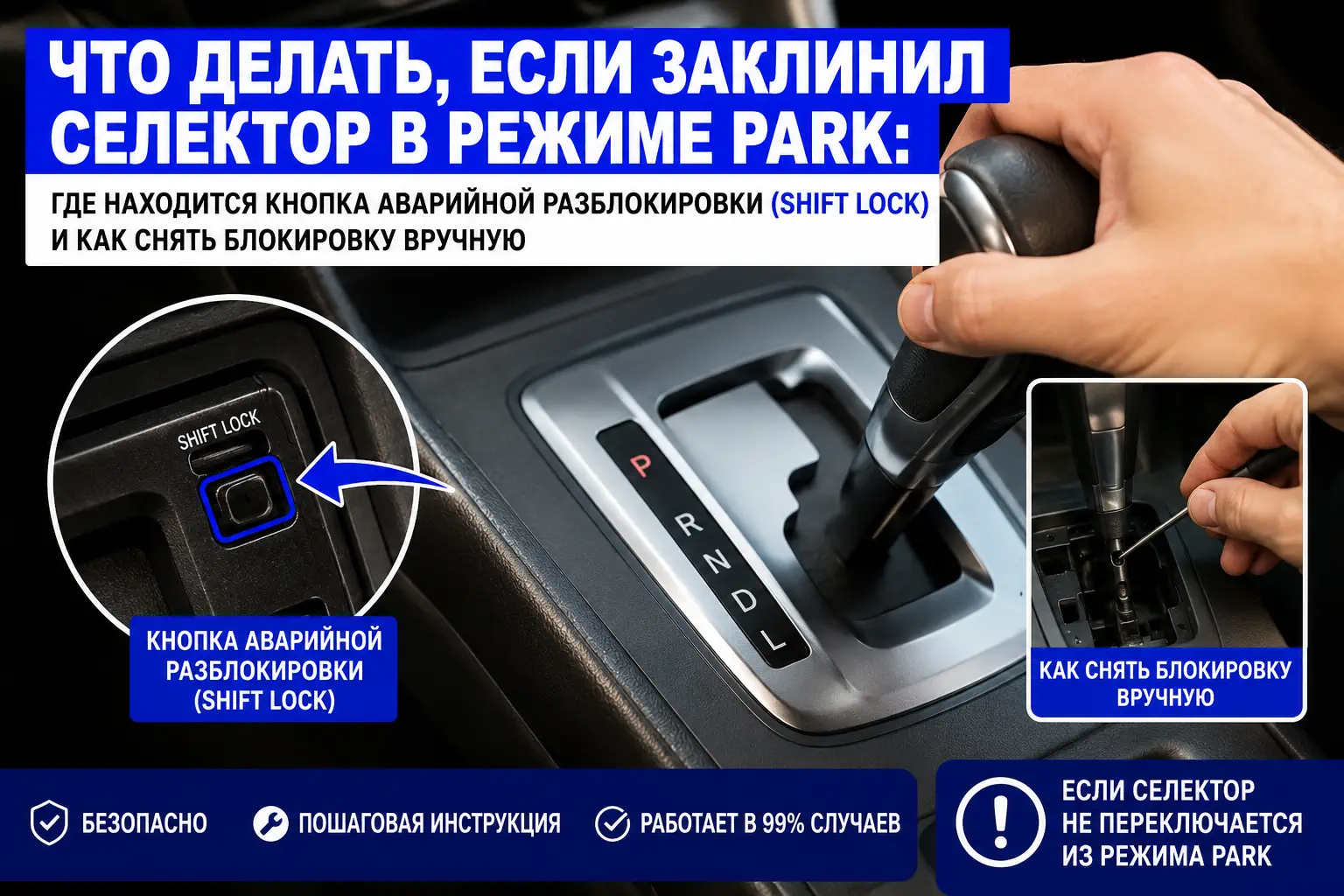

Где искать кнопку аварийной разблокировки Shift Lock: инструкция для разных моделей
Если селектор заклинил, первое, что нужно сделать, — это найти кнопку аварийной разблокировки Shift Lock. Она есть практически во всех автомобилях с АКПП, но расположена по-разному в зависимости от марки и модели. Давайте разберемся, где ее искать и как ею пользоваться.
Что такое Shift Lock и как она работает
Shift Lock — это система аварийной разблокировки селектора АКПП. Она позволяет перевести рычаг из режима Park в другой режим (обычно Neutral или Drive) без включения зажигания и нажатия на педаль тормоза. Это нужно для того, чтобы вы могли откатить машину с опасного места или доставить ее в сервис, если селектор заклинил.
Обычно кнопка Shift Lock скрыта под пластиковой крышкой или заглушкой, чтобы водители не нажимали ее случайно. Но в экстренной ситуации она становится настоящим спасением.
Где находится кнопка Shift Lock в разных автомобилях
Вот таблица с расположением кнопки аварийной разблокировки для самых популярных марок и моделей:
Марка и модель Расположение кнопки Shift Lock Особенности Toyota Camry, Corolla, RAV4 Рядом с селектором, под небольшой пластиковой крышкой с надписью «Shift Lock» или «Shift Lock Release». Чтобы добраться до кнопки, нужно снять крышку с помощью отвертки или монетки. Honda Accord, Civic, CR-V На верхней части селектора, под заглушкой. Иногда кнопка совмещена с кнопкой блокировки селектора. В некоторых моделях нужно нажать на кнопку и одновременно перевести селектор в режим Neutral. Volkswagen Golf, Passat, Tiguan Рядом с селектором, под крышкой с надписью «Notauslösung» (аварийное снятие блокировки). Кнопка может быть утоплена глубоко, и для ее нажатия потребуется тонкий предмет (например, ключ или отвертка). Ford Focus, Mondeo, Kuga Под крышкой рядом с селектором или на самом рычаге. В некоторых моделях кнопка срабатывает только при включенном зажигании. Hyundai Solaris, Tucson, Santa Fe Под заглушкой на верхней части селектора. Чтобы снять заглушку, нужно поддеть ее ногтем или отверткой. Kia Rio, Sportage, Sorento Аналогично Hyundai — под заглушкой на селекторе. В некоторых моделях кнопка совмещена с кнопкой блокировки селектора. Mercedes-Benz C-Class, E-Class, GLC Под крышкой рядом с селектором или на панели приборов. В премиальных моделях кнопка может быть скрыта под декоративной панелью. BMW 3 Series, 5 Series, X5 Рядом с селектором, под крышкой с надписью «Shift Lock». В некоторых моделях нужно сначала включить зажигание, а затем нажать кнопку. Nissan Qashqai, X-Trail, Murano Под заглушкой на селекторе или рядом с ним. В некоторых моделях кнопка срабатывает только при нажатой педали тормоза. Renault Logan, Duster, Kaptur Под крышкой рядом с селектором. Кнопка может быть утоплена глубоко, и для ее нажатия потребуется тонкий предмет.
Как пользоваться кнопкой Shift Lock: пошаговая инструкция
Итак, вы нашли кнопку аварийной разблокировки. Что делать дальше? Вот универсальная инструкция, которая подойдет для большинства автомобилей:
  • Включите зажигание. Не обязательно заводить двигатель — достаточно повернуть ключ в положение «ON» или нажать кнопку «Start/Stop» без нажатия на тормоз.
  • Нажмите на педаль тормоза. В некоторых автомобилях это обязательное условие для срабатывания Shift Lock.
  • Снимите крышку или заглушку. Используйте отвертку, монетку или ноготь, чтобы поддеть пластиковую крышку.
  • Нажмите на кнопку Shift Lock. Обычно это небольшая кнопка или отверстие, в которое нужно вставить тонкий предмет (например, ключ или скрепку).
  • Переведите селектор в нужный режим. Удерживая кнопку нажатой, переведите рычаг в режим Neutral (N) или Drive (D).
  • Отпустите кнопку. Теперь селектор должен свободно перемещаться.

Способ 3: Использование отвертки для разблокировки
Этот способ подходит для автомобилей, где механизм блокировки селектора расположен под пластиковой крышкой на самом рычаге.
  • Снимите крышку селектора. Обычно она крепится на защелках. Аккуратно подденьте ее отверткой.
  • Найдите отверстие для разблокировки. Под крышкой должно быть небольшое отверстие или паз.
  • Вставьте отвертку. Вставьте отвертку в отверстие и нажмите на механизм блокировки. Одновременно попробуйте перевести селектор в режим Neutral.
  • Переведите селектор. Если механизм поддался, селектор должен освободиться.

  • Найдите кнопку Shift Lock. Она есть практически во всех автомобилях с АКПП и поможет вам разблокировать селектор в экстренной ситуации.

Чек-лист: что делать, если селектор заклинил
Чтобы не растеряться в экстренной ситуации, распечатайте или сохраните этот чек-лист:
  • Включите зажигание (не заводите двигатель).
  • Найдите и нажмите кнопку Shift Lock.
  • Попробуйте перевести селектор в режим Neutral.
  • Если не помогло, попробуйте сдвинуть машину вперед или назад.
  • Проверьте предохранители и выключатель стоп-сигналов.
  • Попробуйте ручную разблокировку через тросик или механизм под селектором.
  • Если ничего не сработало, вызывайте эвакуатор.
