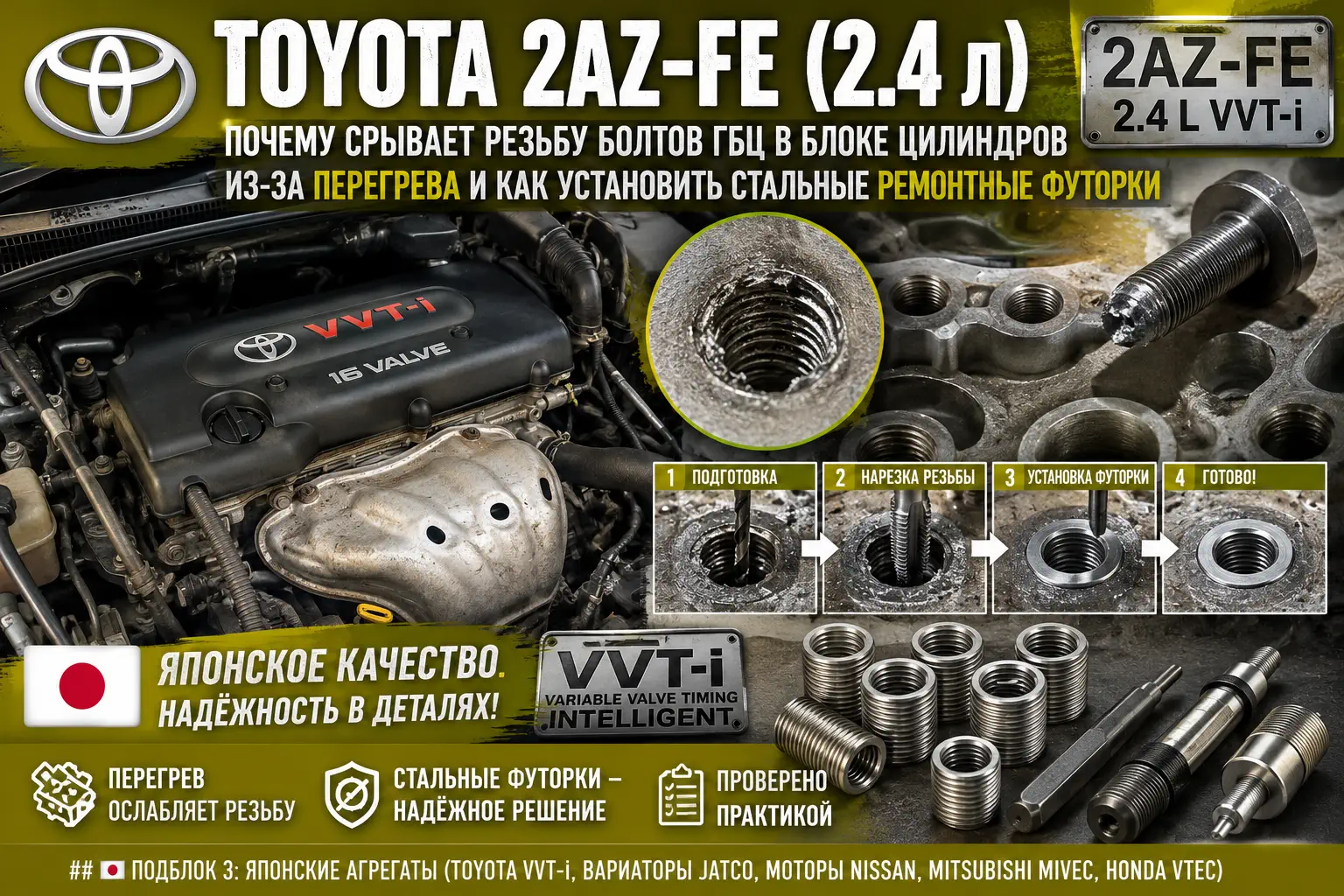

Установка стальных ремонтных футорок: золотая середина
На мой взгляд, самый оптимальный вариант — это установка стальных ремонтных футорок. Футорка — это втулка с внутренней и внешней резьбой, которая вкручивается в блок цилиндров и позволяет использовать стандартные болты ГБЦ.
  • Плюсы:
  • Надежность. Стальные футорки выдерживают большие нагрузки и не подвержены температурным деформациям.
  • Долговечность. Правильно установленные футорки прослужат столько же, сколько и сам двигатель.
  • Возможность использования стандартных болтов ГБЦ.
  • Относительно невысокая стоимость.
  • Минусы:
  • Необходимость высокой квалификации мастера для установки футорок.
  • Риск повреждения блока цилиндров при неправильной установке.
Как установить стальные ремонтные футорки: пошаговая инструкция
Если вы решили установить футорки самостоятельно, вот пошаговая инструкция. Но помните: это сложная и ответственная работа, которая требует определенных навыков и инструментов. Если вы не уверены в своих силах, лучше обратитесь к профессионалам.
Для установки футорок вам понадобятся:
  • Набор футорок для мотора 2AZ-FE (обычно они продаются комплектом).
  • Специальный метчик для нарезки резьбы под футорки.
  • Динамометрический ключ для затяжки болтов ГБЦ.
  • Герметик для прокладки ГБЦ.
  • Набор гаечных ключей и головок.
  • Сверло и дрель (если потребуется рассверливание отверстий).
  • Антифриз и моторное масло для замены после ремонта.
Подготовка двигателя к ремонту
  • Слейте антифриз и масло из двигателя.
  • Снимите головку блока цилиндров. Для этого нужно отсоединить все навесное оборудование, снять ремень ГРМ и открутить болты ГБЦ.
  • Очистите поверхность блока цилиндров от остатков старой прокладки и герметика.
  • Осмотрите блок цилиндров на предмет трещин и других повреждений. Если они есть, футорки не помогут — придется менять блок.
Нарезка резьбы под футорки
  • Определите, какие отверстия нуждаются в ремонте. Обычно это те отверстия, где резьба сорвана или повреждена.
  • Рассверлите отверстия под размер футорок. Для этого используйте сверло рекомендованного диаметра.
  • Нарежьте новую резьбу с помощью специального метчика. Делайте это аккуратно, чтобы не повредить блок цилиндров.
  • Очистите отверстия от стружки и остатков масла.
Установка футорок
  • Нанесите на футорки герметик (если это рекомендовано производителем).
  • Вкрутите футорки в блок цилиндров. Делайте это аккуратно, чтобы не сорвать новую резьбу.
  • Затяните футорки с рекомендованным моментом затяжки. Обычно это указывается в инструкции к футоркам.
  • Обрежьте выступающие части футорок заподлицо с поверхностью блока цилиндров.
Сборка двигателя
  • Установите новую прокладку ГБЦ и нанесите на нее герметик (если это необходимо).
  • Установите головку блока цилиндров на место и затяните болты ГБЦ в несколько этапов с рекомендованным моментом затяжки.
  • Соберите все навесное оборудование и установите ремень ГРМ.
  • Залейте новое масло и антифриз.
  • Запустите двигатель и проверьте его работу. Убедитесь, что нет утечек масла или антифриза.
