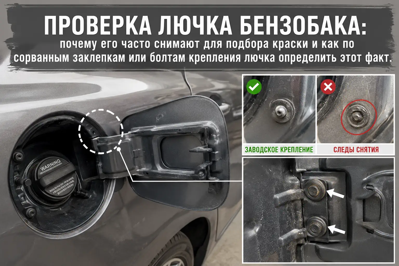

Сорванные заклепки и болты: как по креплениям лючка определить историю автомобиля
А теперь перейдем к самому интересному — как по состоянию креплений лючка бензобака понять, что машина побывала в ремонте. Вот на что стоит обратить внимание:
1. Сорванные или замененные заклепки
На многих автомобилях (особенно японских и корейских марок) лючок крепится к кузову с помощью алюминиевых заклепок. Вот что может насторожить:
  • Новые заклепки на фоне старых
    Если все заклепки на кузове имеют равномерный налет окисления, а на лючке они блестящие и новые — это явный признак того, что лючок снимали.
  • Заклепки разного размера или цвета
    Заводские заклепки всегда одинаковые. Если вы видите, что одна из них отличается — ее могли заменить при ремонте.
  • Следы сверления рядом с заклепками
    Это говорит о том, что старую заклепку высверлили, а новую установили неправильно.
Помню случай с Nissan Qashqai, который приехал на предпродажную подготовку. Внешне машина выглядела идеально, но когда я снял лючок, обнаружил, что одна из заклепок была заменена на обычный болт с гайкой. Как оказалось, машину красили после бокового удара, но продавец об этом умолчал.
2. Поврежденные или отсутствующие болты крепления
На некоторых автомобилях (например, BMW, Mercedes, Audi) лючок крепится на болтах. Вот признаки вмешательства:
  • Сорванная резьба на болтах
    Если болт крутится, но не затягивается — это говорит о том, что его уже выкручивали и вкручивали обратно.
  • Болты с поврежденными шлицами
    Следы от отвертки или ключа на головке болта — явный признак того, что лючок снимали.
  • Отсутствие одного или нескольких болтов
    Иногда при спешке маляры забывают установить болты обратно. Если вы видите пустые отверстия — это повод насторожиться.
3. Следы герметика или клея
На некоторых автомобилях лючок приклеивается к кузову. Вот что может насторожить:
  • Излишки герметика по периметру
    Если вы видите потеки или наплывы герметика — это говорит о том, что лючок снимали и устанавливали обратно.
  • Разные типы герметика
    Заводской герметик обычно имеет равномерный цвет и консистенцию. Если вы видите пятна разного оттенка — это признак ремонта.
4. Деформация металла вокруг лючка
Это самый тревожный сигнал. Если вы видите:
  • Вмятины или складки на металле
    Это говорит о том, что машина побывала в серьезном ДТП, и лючок снимали для ремонта кузова.
  • Следы рихтовки
    Неровности, волны или следы молотка на металле — явный признак кузовного ремонта.
  • Коррозия в местах крепления
    Если металл вокруг лючка ржавый, а остальной кузов в идеальном состоянии — это говорит о том, что лючок снимали, и при установке не обработали металл антикоррозийным составом.
