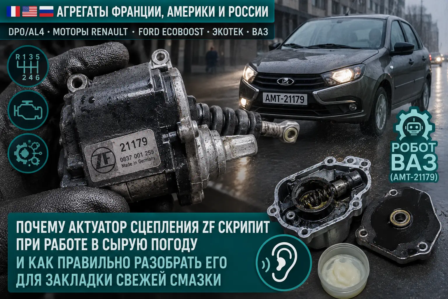

Актуатор сцепления ZF в АМТ-21179: как он работает и почему скрипит
Что такое актуатор сцепления и зачем он нужен
Актуатор сцепления — это электромеханический привод, который заменяет педаль сцепления в роботизированных коробках передач. В случае с АМТ-21179 он отвечает за выжим и включение сцепления по команде блока управления. По сути, это 'рука робота', которая делает то же самое, что и ваша нога в механической коробке.
Конструктивно актуатор ZF состоит из:
  • Электродвигателя;
  • Червячного редуктора;
  • Штока, который непосредственно воздействует на вилку сцепления;
  • Датчиков положения (для обратной связи с ЭБУ).
Почему актуатор начинает скрипеть: разбираемся в причинах
Скрип актуатора — это классическая 'болезнь' многих роботизированных коробок, особенно тех, где используется сухое сцепление. Вот основные причины, почему это происходит:
  • Высыхание смазки в червячном редукторе
    Со временем заводская смазка в редукторе высыхает, теряет свои свойства или просто вымывается водой. Особенно это актуально для автомобилей, которые часто ездят по лужам или стоят на улице под дождем. Сухое трение металла о металл — и вот вам готовый скрип.
  • Попадание влаги внутрь корпуса
    Актуатор не герметичен на 100%. В сырую погоду влага может проникать внутрь через микрощели, оседать на шестернях и вызывать коррозию. Даже небольшое количество ржавчины на зубьях червяка — и скрип обеспечен.
  • Износ пластиковых элементов
    Внутри актуатора есть пластиковые шестерни и втулки, которые со временем изнашиваются. Особенно если смазка уже не выполняет свою функцию. Изношенный пластик начинает 'гулять', создавая люфты и посторонние звуки.
  • Загрязнение механизма
    Пыль, песок и другие абразивные частицы могут попадать внутрь актуатора через вентиляционные отверстия. Они смешиваются со смазкой, превращая её в подобие наждачной пасты, которая ускоряет износ деталей.

Мой личный опыт: как я 'вылечил' скрип на своей Весте
Когда я впервые столкнулся со скрипом актуатора, то сразу полез на форумы. Там мнения разделились: одни говорили, что это нормально и 'все так ездят', другие советовали сразу менять актуатор. Я решил не спешить и попробовать обслужить его самостоятельно.
Первым делом я снял актуатор (об этом подробно расскажу ниже) и разобрал его. Внутри всё было сухо, смазка превратилась в какую-то серую кашу с вкраплениями металлической пыли. Я тщательно промыл все детали в бензине, просушил их и заложил свежую смазку. После сборки скрип пропал... на две недели. Потом он вернулся, но уже не такой сильный.
Я понял, что одной смазки недостаточно — нужно было устранить причину попадания влаги. Я обработал все стыки корпуса герметиком, а вентиляционное отверстие прикрыл мелкой сеткой (чтобы пыль не попадала, но воздух проходил). После этого скрип исчез надолго. Вот уже полтора года я езжу без проблем, и даже в сильный дождь актуатор работает тихо.
Конечно, это не панацея, и рано или поздно актуатор всё равно придется менять (ресурс у него не бесконечный). Но моя история показывает, что не всегда нужно сразу бежать в сервис и тратить деньги. Иногда достаточно немного внимания и терпения.

Шаг 2: Разборка актуатора
  • Снимите крышку корпуса
    Актуатор состоит из двух половин, скрепленных винтами под TORX T20. Открутите все винты и аккуратно разделите корпус. Будьте осторожны — внутри есть пружина, которая может выскочить.
  • Извлеките механизм
    После снятия крышки вы увидите червячный редуктор и электродвигатель. Аккуратно извлеките весь механизм из корпуса.
  • Разберите редуктор
    Редуктор состоит из червяка и шестерни. Чтобы разобрать его, нужно снять стопорное кольцо (оно удерживает шестерню на валу). Для этого воспользуйтесь тонкой отверткой или специальным съемником.
    *Мой совет:* Перед разборкой сфотографируйте механизм на телефон. Это поможет вам не запутаться при сборке.
  • Промойте все детали
    Тщательно промойте все детали в бензине или очистителе. Особое внимание уделите шестерням и червяку — на них не должно остаться старой смазки и грязи. Используйте кисточку, чтобы удалить загрязнения из труднодоступных мест.
  • Проверьте состояние деталей
    Осмотрите шестерни и червяк на предмет износа или повреждений. Если вы заметите сколы, трещины или сильный износ зубьев — актуатор лучше заменить. Также проверьте состояние пластиковых втулок — если они изношены, их можно заменить на новые (артикул ZF 0501 210 037).
Шаг 3: Смазка и сборка актуатора
  • Нанесите свежую смазку
    Возьмите небольшое количество смазки (примерно с горошину) и равномерно нанесите её на зубья червяка и шестерни. Не переборщите — избыток смазки может привести к её выдавливанию и загрязнению контактов электродвигателя.
    *Важно:* Используйте только специализированную смазку для червячных редукторов. Обычный литол или солидол не подойдут — они не выдерживают высоких нагрузок и быстро высыхают.
  • Соберите редуктор
    Установите шестерню на вал и зафиксируйте её стопорным кольцом. Убедитесь, что шестерня вращается свободно, без заеданий.
  • Установите механизм в корпус
    Аккуратно поместите редуктор с электродвигателем обратно в корпус. Следите за тем, чтобы пружина встала на своё место.
  • Закройте крышку корпуса
    Перед установкой крышки нанесите тонкий слой герметика на стык корпуса. Это поможет предотвратить попадание влаги внутрь. Закрутите все винты, равномерно затягивая их.

Заключение: стоит ли бояться скрипа актуатора?
Скрип актуатора сцепления ZF в АМТ-21179 — это неприятно, но не смертельно. В большинстве случаев он вызван высыханием смазки или попаданием влаги внутрь корпуса. И, как вы уже знаете, эту проблему можно решить своими руками, не прибегая к дорогостоящему ремонту.
Главное — не игнорировать скрип и не ждать, пока он превратится в серьезную поломку. Регулярное обслуживание актуатора (раз в 30-40 тысяч км) поможет продлить его срок службы и избежать неприятных сюрпризов на дороге.
Если же скрип сопровождается рывками или не проходит после смазки — не тяните с диагностикой. Возможно, проблема кроется в изношенном сцеплении или неисправных датчиках. В этом случае лучше обратиться к специалистам.
