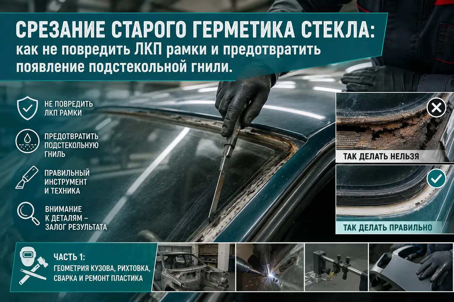

Срезание старого герметика стекла: как не повредить ЛКП рамки и предотвратить появление подстекольной гнили
Представьте ситуацию: вы решили заменить лобовое стекло или просто обновить герметик вокруг него. Казалось бы, что сложного — срезал старый слой, нанес новый, и готово. Но вот незадача: через пару месяцев замечаете ржавчину на рамке, а краска начала отслаиваться. Знакомо? А ведь все могло быть иначе, если бы вы знали несколько профессиональных секретов.
Я сам не раз сталкивался с последствиями неправильного удаления герметика. Помню, как на одном из первых заказов клиент пригнал BMW E39 с уже начавшейся коррозией под стеклом. Пришлось не только менять герметик, но и восстанавливать ЛКП рамки, а это уже совсем другие деньги и время. С тех пор я выработал четкий алгоритм действий, которым делюсь с вами сегодня.
В этой статье вы узнаете:
  • Как правильно подготовить рабочую зону, чтобы не повредить кузов;
  • Какие инструменты использовать (и какие категорически нельзя);
  • Пошаговую инструкцию по удалению старого герметика без риска для ЛКП;
  • Как защитить рамку от подстекольной гнили на долгие годы;
  • Типичные ошибки новичков и как их избежать.
