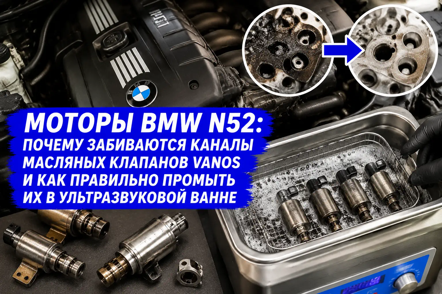

Промывка VANOS в ультразвуковой ванне: пошаговая инструкция
Итак, диагноз подтвержден — каналы VANOS забиты. Что делать дальше? Есть три варианта:
  • Заменить VANOS на новый (дорого, но надежно);
  • Промыть бензином или специальными жидкостями (дешево, но не всегда эффективно);
  • Промыть в ультразвуковой ванне (оптимальный вариант по соотношению цена/качество).
Я опробовал все три метода и могу с уверенностью сказать: ультразвуковая ванна — это лучший способ вернуть VANOS к жизни. Вот как это делается:
Что понадобится для промывки
  • Ультразвуковая ванна (можно взять в аренду или купить недорогую модель на AliExpress);
  • Специальная жидкость для ультразвуковой очистки (например, Liqui Moly Pro-Line или CRC);
  • Набор инструментов для снятия VANOS;
  • Новые уплотнительные кольца и прокладки (оригинальные или качественные аналоги);
  • Компрессор для продувки каналов;
  • Чистые тряпки и перчатки.
Шаг 1: Снятие VANOS
  • Снимите клапанную крышку;
  • Отсоедините разъемы от масляных клапанов VANOS;
  • Открутите болты крепления VANOS (обычно 4-6 болтов);
  • Аккуратно снимите VANOS с распредвалов.
Внимание: при снятии VANOS будьте осторожны с гидравлическими поршнями. Они могут выпасть и потеряться.
Шаг 2: Разборка VANOS
  • Снимите масляные клапаны (обычно они крепятся на болтах или защелках);
  • Извлеките гидравлические поршни;
  • Осмотрите все детали на предмет износа.
Если поршни или клапаны имеют сильные задиры или износ — их лучше заменить.
Шаг 3: Подготовка к ультразвуковой очистке
  • Налейте в ультразвуковую ванну специальную жидкость;
  • Разогрейте жидкость до температуры 50-60 градусов (это ускорит процесс очистки);
  • Поместите детали VANOS в ванну так, чтобы они полностью погрузились в жидкость.
Шаг 4: Ультразвуковая очистка
  • Включите ультразвуковую ванну на 15-20 минут;
  • Периодически проверяйте состояние деталей;
  • Если отложения не отходят — увеличьте время очистки до 30-40 минут.
Внимание: не передерживайте детали в ванне. Длительное воздействие ультразвука может повредить алюминиевые части VANOS.
Шаг 5: Продувка и сборка
  • После очистки тщательно продуйте все каналы сжатым воздухом;
  • Проверьте подвижность гидравлических поршней;
  • Соберите VANOS в обратном порядке, заменив все уплотнительные кольца и прокладки.
Шаг 6: Установка VANOS на двигатель
  • Установите VANOS на распредвалы;
  • Затяните болты крепления с рекомендуемым моментом;
  • Подключите разъемы масляных клапанов;
  • Установите клапанную крышку.
Шаг 7: Проверка работы
  • Запустите двигатель и проверьте его работу на холостом ходу;
  • Прогрейте двигатель до рабочей температуры;
  • Проверьте отсутствие ошибок по VANOS.
Если все сделано правильно, двигатель должен работать ровно, без посторонних шумов и ошибок.
