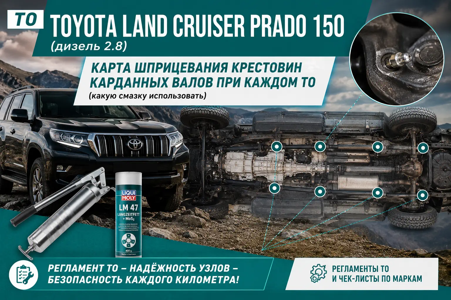

Где находятся точки смазки: карта крестовин Prado 150
В Toyota Land Cruiser Prado 150 с дизелем 2.8 установлены два карданных вала: передний и задний. Каждый из них имеет по две крестовины — итого четыре точки смазки. Давайте разберемся, где они расположены и как к ним подобраться.
1. Передний карданный вал
Передний кардан соединяет раздаточную коробку с передним мостом. У него две крестовины:
  • Крестовина №1 (со стороны раздаточной коробки)
    Расположена ближе к раздатке. Чтобы до нее добраться, нужно залезть под машину и посмотреть на кардан со стороны двигателя. Пресс-масленка находится на корпусе крестовины, обычно сверху или сбоку.
  • Крестовина №2 (со стороны переднего моста)
    Находится ближе к переднему мосту. Пресс-масленка расположена аналогично — на корпусе крестовины.
2. Задний карданный вал
Задний кардан соединяет раздаточную коробку с задним мостом. У него тоже две крестовины:
  • Крестовина №3 (со стороны раздаточной коробки)
    Расположена ближе к раздатке. Пресс-масленка находится на корпусе крестовины, обычно сверху.
  • Крестовина №4 (со стороны заднего моста)
    Находится ближе к заднему мосту. Пресс-масленка расположена на корпусе крестовины.
