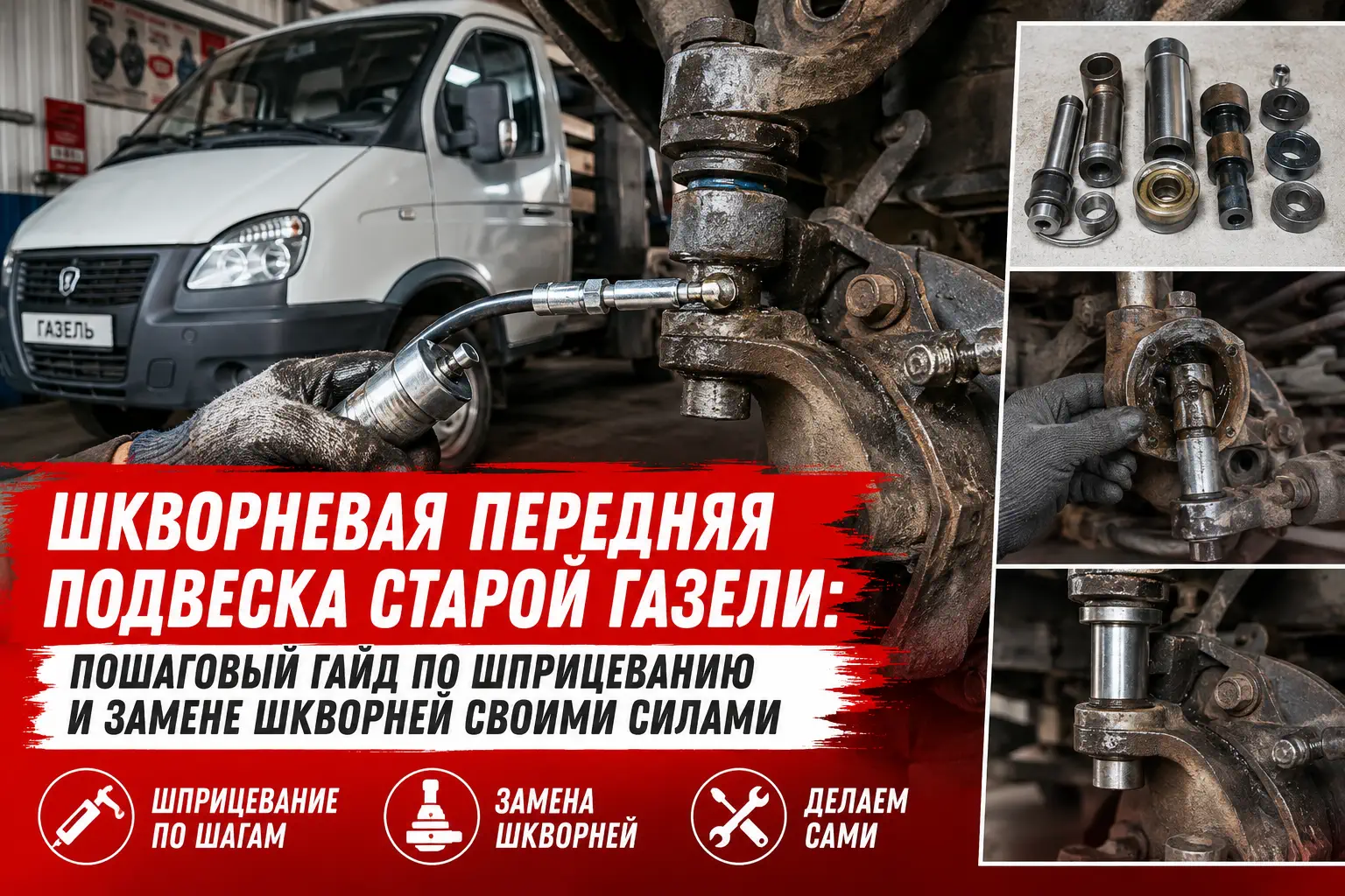

Пошаговая инструкция: как правильно шприцевать шкворни на Газели
Шприцевание шкворней — это процедура, которую нужно проводить регулярно, чтобы продлить жизнь подвеске. Если делать это каждые 5-10 тысяч километров, шкворни прослужат вам долгие годы. Вот как это делается:
Шаг 1: Подготовка автомобиля
  • Установите Газель на ровную площадку и зафиксируйте её стояночным тормозом.
  • Поднимите переднюю часть автомобиля домкратом и установите подставки. Никогда не работайте под машиной, которая держится только на домкрате!
  • Снимите колёса, чтобы получить доступ к шкворням.
Шаг 2: Очистка деталей
  • Осмотрите шкворни и их крышки. Если на них есть грязь или старая смазка, очистите их ветошью.
  • Проверьте состояние пыльников. Если они порваны или потрескались, их нужно заменить.
Шаг 3: Шприцевание
  • Возьмите шприц для смазки и заполните его литолом или другой подходящей смазкой.
  • Найдите пресс-маслёнку на крышке шкворня (обычно это небольшой ниппель).
  • Вставьте носик шприца в пресс-маслёнку и начните подавать смазку. Делайте это до тех пор, пока старая смазка не начнёт выходить из-под крышки.
  • Повторите процедуру для всех четырёх шкворней (по два на каждое колесо).
Шаг 4: Проверка результата
  • После шприцевания проверьте, нет ли люфта в шкворнях. Для этого возьмитесь за колесо и попробуйте покачать его вверх-вниз. Если люфт есть, значит, шкворни изношены и их нужно менять.
  • Установите колёса на место и опустите автомобиль.

Пошаговая инструкция: замена шкворней на Газели своими руками
Если шкворни изношены, их нужно менять. Это более сложная процедура, чем шприцевание, но и её можно выполнить самостоятельно. Вот как это делается:
  • Снимите колёса и тормозные барабаны (или суппорты, если у вас дисковые тормоза).
Шаг 2: Демонтаж старых шкворней
  • Открутите гайки крепления шкворней. Обычно их две — сверху и снизу.
  • Снимите крышки шкворней. Если они не поддаются, можно аккуратно постучать по ним молотком.
  • Выньте старые шкворни. Если они закисли, можно использовать съёмник или выколотку. Будьте осторожны — не повредите посадочные места!
Шаг 3: Подготовка новых шкворней
  • Осмотрите новые шкворни. Они должны быть чистыми и без заусенцев.
  • Смажьте их литолом или другой подходящей смазкой.
  • Проверьте состояние втулок. Если они изношены, их тоже нужно заменить.
Шаг 4: Установка новых шкворней
  • Вставьте новые шкворни в посадочные места. Они должны входить легко, без усилий.
  • Установите крышки шкворней и затяните гайки. Момент затяжки должен быть 50-70 Нм (если у вас есть динамометрический ключ).
  • Проверьте люфт. Если он есть, подтяните гайки или замените втулки.
Шаг 5: Сборка автомобиля
  • Установите тормозные барабаны (или суппорты) и колёса.
  • Опустите автомобиль и проверьте его на ходу. Если всё сделано правильно, стуков в подвеске быть не должно.
