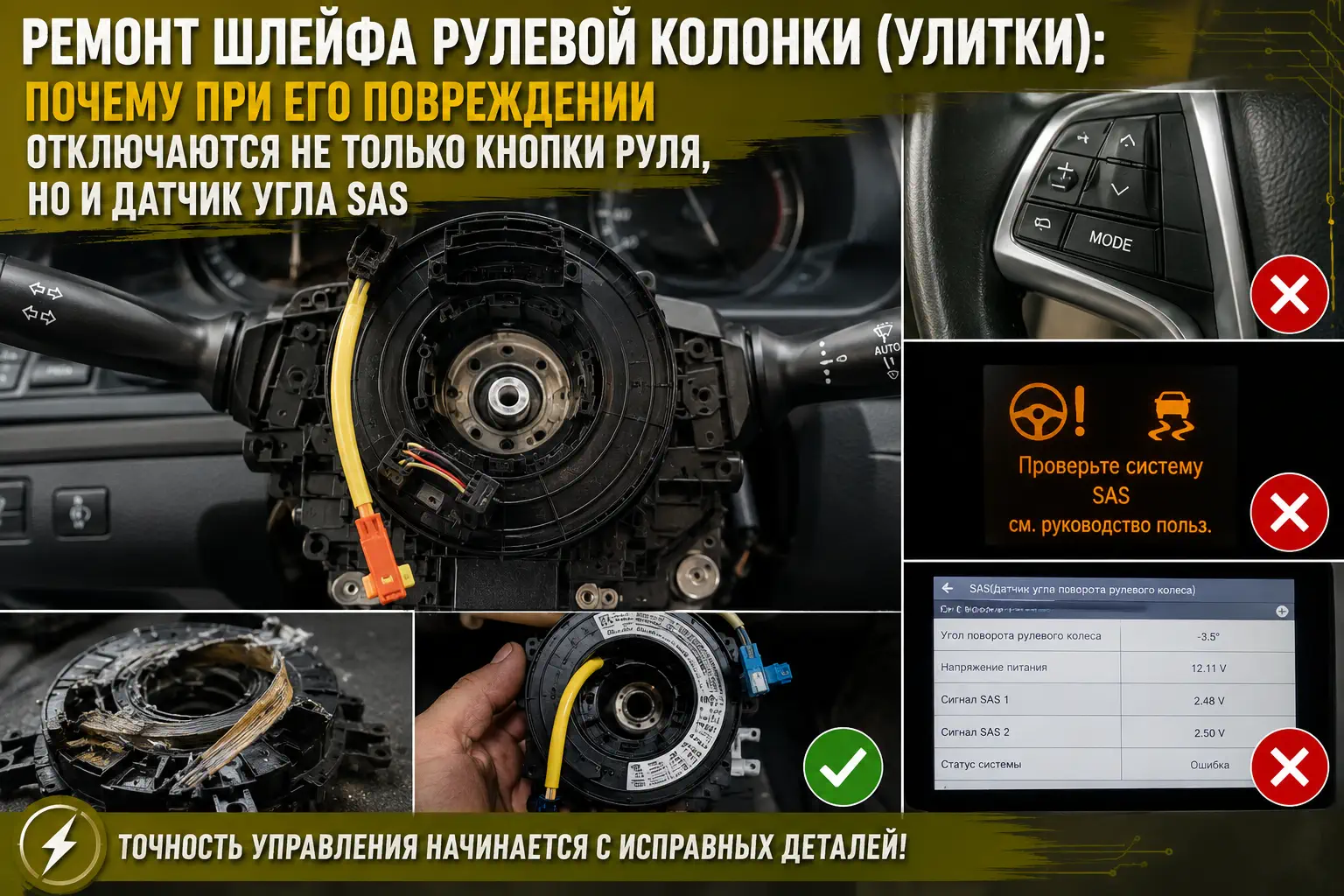

Разбираемся, почему при повреждении шлейфа рулевой колонки (улитки) отключаются кнопки мультируля и датчик угла поворота SAS. Советы по диагностике и ремонту.
Ремонт шлейфа рулевой колонки (улитки): почему при его повреждении отключаются не только кнопки руля, но и датчик угла SAS

Что такое шлейф рулевой колонки и почему он так важен
Шлейф рулевой колонки — это гибкая лента с проводниками, которая соединяет электрические компоненты на руле (кнопки, подушку безопасности) с основной проводкой автомобиля. Представьте его как спиральный телефонный провод, только вместо двух жил — десятки, а вместо пластика — тончайшие медные дорожки на полимерной основе. Этот компонент ещё называют 'улиткой' из-за его характерной формы: он скручен в спираль, чтобы выдерживать многократные повороты руля без обрыва.
Зачем нужен шлейф рулевой колонки?
  • Передача сигналов от кнопок на руле — управление аудиосистемой, круиз-контролем, телефоном и другими функциями.
  • Подключение подушки безопасности водителя — без него система SRS не сможет сработать в случае аварии.
  • Связь с датчиком угла поворота руля (SAS) — критически важный элемент для работы систем стабилизации, адаптивного круиз-контроля и даже некоторых функций автоматической парковки.

Почему при повреждении шлейфа отключается не только кнопки руля, но и датчик угла SAS
Вот мы и подошли к самому интересному. Казалось бы, кнопки на руле и датчик угла поворота — это разные системы. Почему же при повреждении шлейфа они выходят из строя одновременно? Всё дело в том, как организована электрическая схема современных автомобилей.
Как устроена электрическая схема рулевой колонки
В большинстве автомобилей шлейф рулевой колонки — это не просто набор проводов, а сложная система с несколькими уровнями защиты и диагностики. Вот как это работает:
  • Основной блок управления (например, SRS или BCM) постоянно мониторит состояние всех подключённых устройств.
  • Датчик угла поворота (SAS) и кнопки на руле подключены через общий шлейф, но с разными уровнями приоритета.
  • При обрыве или коротком замыкании в шлейфе блок управления получает сигнал об ошибке и переводит систему в аварийный режим.
Почему отключается SAS?
Датчик угла поворота руля — это критически важный элемент для работы системы стабилизации (ESP) и электроусилителя руля. Если блок управления не получает от него сигнал, он не может корректно распределять тормозные усилия или регулировать усилие на руле. Поэтому при повреждении шлейфа система безопасности автоматически отключает SAS, чтобы предотвратить некорректную работу ESP и ЭУР.
Вот вам реальный пример из моей практики: клиент привёз Ford Focus 2012 года с жалобой на то, что 'руль стал тяжёлым, а на панели горит ошибка ESP'. После диагностики выяснилось, что шлейф рулевой колонки имеет микроразрывы. При этом кнопки на руле работали через раз, а датчик SAS вообще не отвечал. После замены шлейфа всё пришло в норму.
