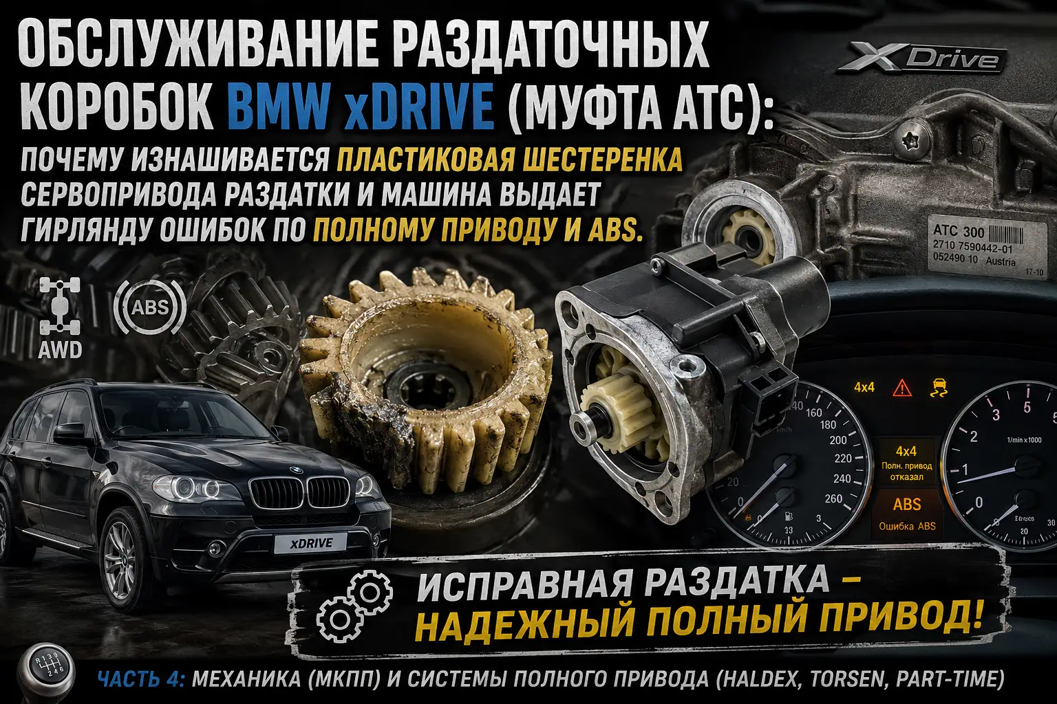

BMW xDrive: гениальная система, которая боится пластика
Чтобы понять, почему изнашивается шестеренка сервопривода, нужно сначала разобраться, как работает система xDrive. В отличие от классических полноприводных систем (например, Part-Time или Torsen), xDrive — это динамическая система с электронным управлением. Она постоянно анализирует данные с датчиков ABS, ESP, рулевого управления и даже дроссельной заслонки, чтобы в реальном времени перераспределять крутящий момент между передней и задней осями.
Ключевой элемент системы — раздаточная коробка с муфтой ATC (Active Torque Control). Это многодисковая фрикционная муфта, которая может полностью блокироваться или работать в режиме частичной пробуксовки. Управляет ею сервопривод — небольшой электромотор с редуктором, который через пластиковую шестеренку передает усилие на нажимной диск муфты.
И вот тут кроется подвох. Пластиковая шестеренка — это слабое звено всей конструкции. Она изготавливается из полиамида (обычно PA66 с добавлением стекловолокна), который, несмотря на свою прочность, не рассчитан на длительные нагрузки. Особенно в условиях высоких температур и постоянных вибраций, которые возникают в раздаточной коробке.
Почему BMW выбрали пластик?
На первый взгляд, это кажется странным решением. Ведь металлическая шестеренка служила бы дольше. Но у пластика есть свои преимущества:
  • Он легче металла, что снижает общий вес системы;
  • Пластик лучше гасит вибрации и шум;
  • Он дешевле в производстве.
Однако, как показывает практика, эти плюсы меркнут на фоне главного минуса — низкой износостойкости. Особенно в условиях реальной эксплуатации.

Как понять, что шестеренка изношена: симптомы и ошибки
Пластиковая шестеренка не ломается мгновенно. Ее износ происходит постепенно, и на первых порах машина может вести себя вполне нормально. Но есть несколько признаков, которые должны вас насторожить:
Основные симптомы:
  • Рывки при разгоне: Машина начинает дергаться при резком нажатии на педаль газа. Это происходит потому, что сервопривод не может корректно управлять муфтой ATC, и крутящий момент передается рывками.
  • Потеря тяги на скользкой дороге: Если на льду или мокром асфальте ведущие колеса начинают буксовать, хотя раньше такого не было, это явный признак проблем с полным приводом.
  • Шумы из раздаточной коробки: Изношенная шестеренка может издавать скрежет или постукивание, особенно при переключении режимов движения.
  • Вибрации на руле: При активной работе муфты ATC могут появляться вибрации, которые передаются на рулевое колесо.
Ошибки на приборной панели:
Если шестеренка изношена сильно, на приборной панели загораются ошибки. Вот самые распространенные из них (с расшифровкой):
Код ошибки Описание Возможная причина 5F20 Неисправность системы полного привода Износ шестеренки сервопривода, проблемы с муфтой ATC 5F21 Ошибка управления муфтой ATC Неисправность сервопривода, обрыв проводки 5F22 Неисправность датчика положения муфты Износ шестеренки, проблемы с датчиком C1128 Ошибка системы ABS/ESP Неисправность полного привода влияет на работу ABS 5F30 Неисправность раздаточной коробки Общий сбой в работе раздатки
