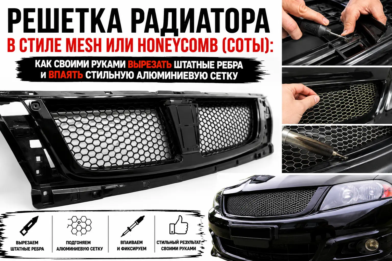

Решетка радиатора в стиле Mesh или Honeycomb: как заменить пластиковые ребра на алюминиевую сетку
Сообщения: 3830
Узнайте, как своими руками вырезать штатные пластиковые ребра радиатора и впаять стильную алюминиевую сетку в стиле Mesh или Honeycomb. Пошаговая инструкция с фото и видео.

Шаг 3: Вырезание штатных ребер
Это самый ответственный этап. Вот как сделать это аккуратно:
  • Возьмите канцелярский нож и сделайте надрезы по разметке. Не давите слишком сильно — пластик должен резаться легко.
  • Если ребра толстые, используйте ножовку по металлу с мелким зубом.
  • После вырезания зачистите края напильником или наждачной бумагой, чтобы не было заусенцев.
  • Проверьте, как ложится сетка. Она должна плотно прилегать к пластику без зазоров.
Мой косяк: в первый раз я слишком сильно надавил на нож, и пластик треснул. Пришлось заклеивать трещину эпоксидной смолой. Так что — не спешите!
Шаг 4: Подготовка сетки
Теперь нужно подготовить сетку:
  • Отмерьте нужный кусок сетки с запасом 1-2 см по краям.
  • Вырежьте сетку ножницами по металлу. Для honeycomb лучше использовать специальные ножницы для резки металла, чтобы не помять ячейки.
  • Если сетка слишком жесткая, можно слегка подогнуть ее строительным феном, чтобы она лучше повторяла форму решетки.
  • Зачистите края сетки наждачной бумагой, чтобы не было острых заусенцев.
Шаг 5: Впаивание сетки в решетку
Это самый сложный этап, но если делать все по инструкции, все получится:
  • Разогрейте паяльник до рабочей температуры (около 250-300°C).
  • Приложите сетку к решетке и зафиксируйте ее зажимами или струбцинами.
  • Начните впаивать сетку с одного края. Для этого прижмите паяльник к сетке и пластику на 2-3 секунды, чтобы они сплавились.
  • Постепенно двигайтесь вдоль края, припаивая сетку через каждые 2-3 см.
  • Для honeycomb лучше впаивать сетку по периметру каждой ячейки, чтобы она держалась надежно.
Совет: если пластик плохо плавится, можно использовать специальные пластиковые стержни для пайки (продаются в магазинах автохимии). Они помогут создать прочное соединение.
