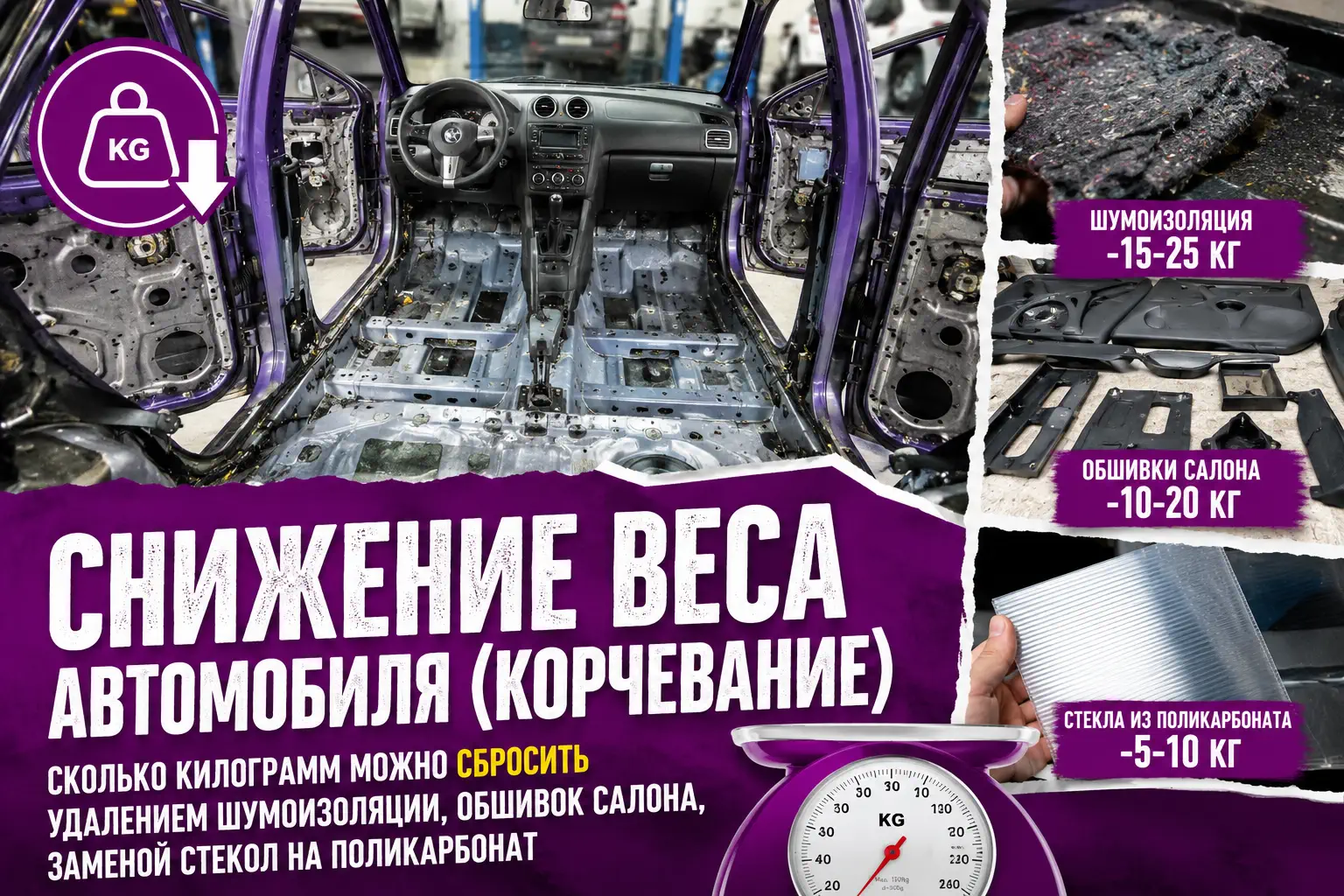

Шумоизоляция: тишина или килограммы?
Шумоизоляция — это первое, что приходит на ум, когда говорят о 'корчевании'. И не зря: в современных автомобилях ее вес может достигать 30-50 кг, а в премиальных моделях — и все 80-100 кг! Но здесь важно понимать, что не вся шумоизоляция одинакова.
Вот что обычно удаляют:
  • Битумные маты — тяжелые, но эффективные. Вес: 15-30 кг (в зависимости от модели).
  • Поролоновые прокладки — легкие, но улучшают акустику. Вес: 3-8 кг.
  • Шумоизоляция дверей — часто весит 5-10 кг на весь автомобиль.
  • Подкрылки и арки — могут добавлять 5-15 кг.
Мой опыт: На своем Volkswagen Golf MK5 я снял всю штатную шумоизоляцию (кроме крыши) и сбросил 28 кг. Звук в салоне стал заметно хуже — появился гул от шин и ветер на скорости. Но динамика улучшилась: разгон до 100 км/ч стал быстрее на 0,3 секунды, а расход топлива снизился на 0,4 л/100 км. Стоило ли оно того? Для городской езды — да, для дальних поездок — сомнительно.
Важно: Если вы часто ездите по трассе, удаление шумоизоляции может превратить салон в 'аэродинамическую трубу'. Подумайте дважды, прежде чем снимать изоляцию с дверей и крыши.
Обшивки салона: когда комфорт мешает скорости
Обшивки салона — это не только эстетика, но и вес. В среднем они добавляют 15-40 кг к массе автомобиля. Что можно удалить или заменить?
  • Пластиковые панели дверей — весят 5-10 кг на весь салон.
  • Ковры и ковролин3-7 кг.
  • Потолок (обшивка крыши)2-5 кг.
  • Задние сиденья (если они не нужны) — 10-20 кг.
  • Запасное колесо и инструменты15-25 кг.
Мой опыт: На своем BMW E36 я снял задние сиденья, ковры и пластиковые панели дверей. Итог: -32 кг. Самое интересное, что машина стала не только легче, но и просторнее внутри! Правда, зимой в салоне стало холоднее, а летом — жарче. Но для трек-дней это идеальное решение.
Совет: Если вы снимаете обшивки, не выбрасывайте их. Храните в гараже — вдруг понадобятся при продаже автомобиля.
Стекла: когда поликарбонат становится спасением
Замена штатных стекол на поликарбонатные — это один из самых эффективных способов снизить вес. Обычное стекло весит в 2-3 раза больше, чем поликарбонат. Например:
  • Лобовое стекло: 12-18 кг (стекло) vs 4-6 кг (поликарбонат).
  • Боковые стекла: 3-5 кг (стекло) vs 1-2 кг (поликарбонат).
  • Заднее стекло: 8-12 кг (стекло) vs 3-4 кг (поликарбонат).
Мой опыт: На гоночном Honda Civic EK9 я заменил все стекла, кроме лобового, на поликарбонатные. Итог: -22 кг. Но были и минусы:
  • Поликарбонат легко царапается (даже от дворников).
  • Звукоизоляция ухудшилась — в салоне стало шумнее.
  • Летом салон нагревался сильнее.
Важно: Поликарбонатные стекла не так прочны, как стеклянные. В случае аварии они могут треснуть или даже вылететь из проема. Для повседневной езды это не лучший вариант.
