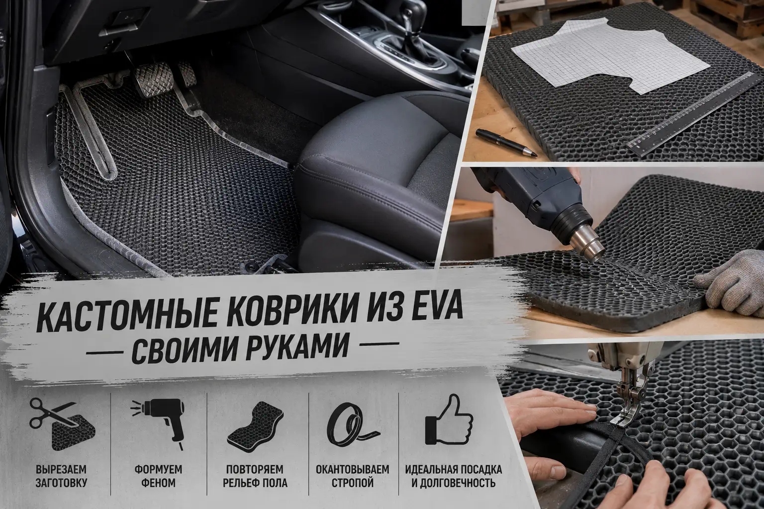

Пошаговая инструкция: как сделать кастомные коврики из EVA своими руками
Теперь переходим к самому интересному — процессу создания ковриков. Я разобью его на этапы, чтобы вам было проще следовать инструкции.
Этап 1: Снятие шаблонов с пола автомобиля
Это самый ответственный этап. От того, насколько точно вы снимете шаблоны, зависит, как коврики будут сидеть в машине.
Способ 1: Картонные шаблоны (для новичков)
  • Возьмите большой лист картона (можно склеить несколько коробок из-под бытовой техники).
  • Разложите его на полу автомобиля, плотно прижимая к выступам и изгибам.
  • Обведите маркером все контуры: педали, выступы под сиденьями, пороги.
  • Вырежьте шаблон ножницами.
  • Примерьте шаблон в машине. Если нужно, подкорректируйте.
Способ 2: 3D-сканирование (для продвинутых)
Если у вас есть доступ к 3D-сканеру (например, в местном фаблабе), можно отсканировать пол автомобиля и распечатать шаблоны на 3D-принтере. Это самый точный метод, но требует специального оборудования.
Способ 3: Готовые лекала (для ленивых)
На некоторых форумах (например, Drive2) пользователи выкладывают готовые лекала для популярных моделей автомобилей. Можно скачать их и распечатать в масштабе 1:1.
Личный опыт: Я начинал с картонных шаблонов, но быстро понял, что они не дают идеальной точности. Сейчас использую комбинированный метод: сначала делаю картонный шаблон, а потом дорабатываю его по месту, прикладывая лист EVA и подрезая понемногу.
Этап 2: Перенос шаблона на EVA-пластик и вырезание заготовок
  • Разложите лист EVA на ровной поверхности.
  • Приложите картонный шаблон и обведите его маркером.
  • Важно: Оставляйте припуск 5-10 мм по краям. Это нужно для того, чтобы потом можно было подогнать коврик точно по месту.
  • Вырежьте заготовку канцелярским ножом или электролобзиком.
    • Если используете нож, режьте по линейке, делая несколько проходов. Не давите слишком сильно — можно порвать материал.
    • Если используете лобзик, выбирайте пилку с мелкими зубьями и режьте на низких оборотах.
Лайфхак: Чтобы не ошибиться с размерами, сначала вырежьте одну заготовку и примерьте ее в машине. Если все хорошо — делайте остальные.
Этап 3: Формовка ковриков феном по рельефу пола
Вот где начинается магия. EVA-пластик при нагревании становится пластичным, и вы можете придать ему любую форму.
  • Подготовка
    • Включите фен на среднюю температуру (около 200°C). Если фен слишком горячий, материал может расплавиться.
    • Разложите заготовку на полу автомобиля.
  • Нагревание
    • Начинайте с краев коврика, постепенно перемещая фен к центру.
    • Нагревайте материал до тех пор, пока он не станет мягким (обычно это занимает 1-2 минуты).
    • Важно: Не держите фен на одном месте слишком долго — можно прожечь материал.
  • Формовка
    • Как только EVA стал мягким, начинайте прижимать его к полу, повторяя все изгибы и выступы.
    • Особое внимание уделите местам у педалей и под сиденьями — там обычно самые сложные рельефы.
    • Если коврик не хочет держать форму, можно зафиксировать его малярным скотчем на время остывания.
  • Охлаждение
    • Дайте коврику полностью остыть (обычно 10-15 минут).
    • После остывания он сохранит приданную форму.
Частые ошибки:
  • Перегрев материала. Если EVA начал пузыриться или плавиться — вы перестарались. Лучше греть меньше, но дольше.
  • Недостаточный нагрев. Если коврик не держит форму после остывания, значит, вы недогрели его. Попробуйте еще раз.
  • Формовка на неровной поверхности. Если пол автомобиля грязный или мокрый, коврик может прилипнуть. Перед формовкой пропылесосьте и протрите пол.
Личный опыт: Когда я делал коврики для своей старой Honda, столкнулся с проблемой — в районе педалей был очень сложный рельеф, и коврик никак не хотел держать форму. Решение нашел неожиданное: взял строительный термопистолет и точечно прогрел проблемные места. После этого коврик сел идеально.
Этап 4: Окантовка ковриков стропой
Окантовка — это не только эстетика, но и функциональность. Она не дает грязи и влаге просачиваться под коврик, а также защищает края от износа.
Вариант 1: Приклеивание стропы
  • Отмерьте стропу по периметру коврика, оставив припуск 2-3 см.
  • Нанесите клей на край коврика и на стропу.
  • Прижмите стропу к коврику, начиная с одного угла.
  • Для лучшей фиксации можно прокатать место склейки валиком или прижать тяжелым предметом на 10-15 минут.
Вариант 2: Прошивка стропы (для тех, у кого есть швейная машинка)
  • Сложите стропу вдвое и прострочите ее по краю.
  • Наденьте получившуюся 'трубку' на край коврика.
  • Зафиксируйте стропу клеем или дополнительной строчкой.
Какой клей выбрать?
  • Для EVA подходит 'Момент Кристалл', 'Титан' или специализированный клей для вспененных материалов.
  • Избегайте суперклеев — они могут растворить материал.
Какой цвет стропы выбрать?
  • Черный — универсальный вариант, подходит к любому салону.
  • Серый или бежевый — для светлых салонов.
  • Красный или синий — для спортивных автомобилей.
Личный опыт: Я долгое время приклеивал стропу, но потом купил швейную машинку и перешел на прошивку. Это дольше, но результат выглядит намного профессиональнее. К тому же прошитая стропа не отклеивается даже при интенсивном использовании.
Этап 5: Финальная подгонка и установка ковриков
  • Примерьте коврики в машине.
  • Если нужно, подрежьте края канцелярским ножом.
  • Проверьте, чтобы коврики не мешали педалям и не задирались при движении.
  • Установите противоскользящую подложку (если используете).
Как закрепить коврики, чтобы они не скользили?
  • Используйте противоскользящий коврик под EVA.
  • Приклейте к обратной стороне коврика двусторонний скотч.
  • Установите специальные фиксаторы (например, от фирменных ковриков).
