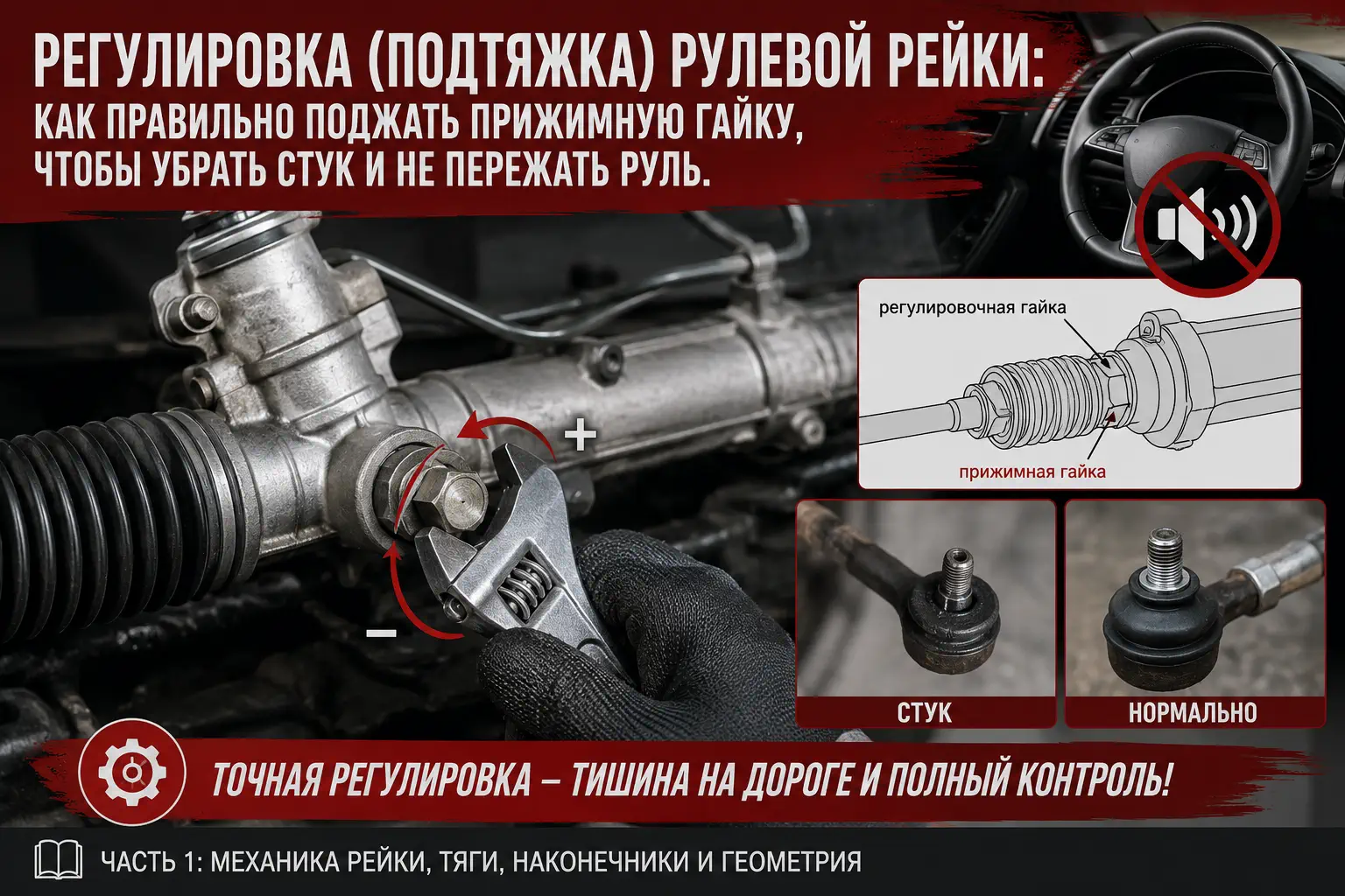

Поиск прижимной гайки: где она находится и как к ней подобраться
Прижимная гайка находится на корпусе рейки, обычно с противоположной стороны от рулевых тяг. Вот как ее найти:
  • Следуйте за рулевым валом от руля до рейки. Вал соединяется с шестерней рейки через карданный шарнир.
  • Найдите корпус рейки — это металлическая труба, от которой отходят рулевые тяги.
  • Осмотрите корпус в месте соединения с шестерней. Там вы увидите небольшую гайку с контргайкой или стопорным кольцом.
На разных автомобилях гайка может выглядеть по-разному. Например:
  • На ВАЗ 2110 это обычная шестигранная гайка под ключ на 17 мм.
  • На Toyota Corolla — гайка с внутренним шестигранником на 10 мм.
  • На некоторых иномарках (например, BMW) гайка может быть скрыта под пластиковым кожухом.
Если не уверены, где искать, загляните в руководство по ремонту вашего автомобиля или поищите информацию на профильных форумах.
Процесс регулировки: как подтянуть гайку, чтобы убрать стук
Теперь переходим к самому главному — регулировке. Вот пошаговая инструкция:
  • Ослабьте контргайку (если она есть). Обычно это делается ключом на 19-22 мм. Не откручивайте ее полностью, просто ослабьте на пару оборотов.
  • Затяните прижимную гайку на 10-15 градусов (примерно 1/6 оборота). Не перетягивайте! Цель — устранить люфт, а не зажать рейку намертво.
  • Проверьте результат:
    • Сядьте в машину и поверните руль влево-вправо на небольшой угол.
    • Если стук исчез, а руль вращается легко — вы на правильном пути.
    • Если руль стал тугим — немного ослабьте гайку.
  • Затяните контргайку, когда добьетесь нужного результата. Это предотвратит самопроизвольное откручивание гайки от вибраций.
