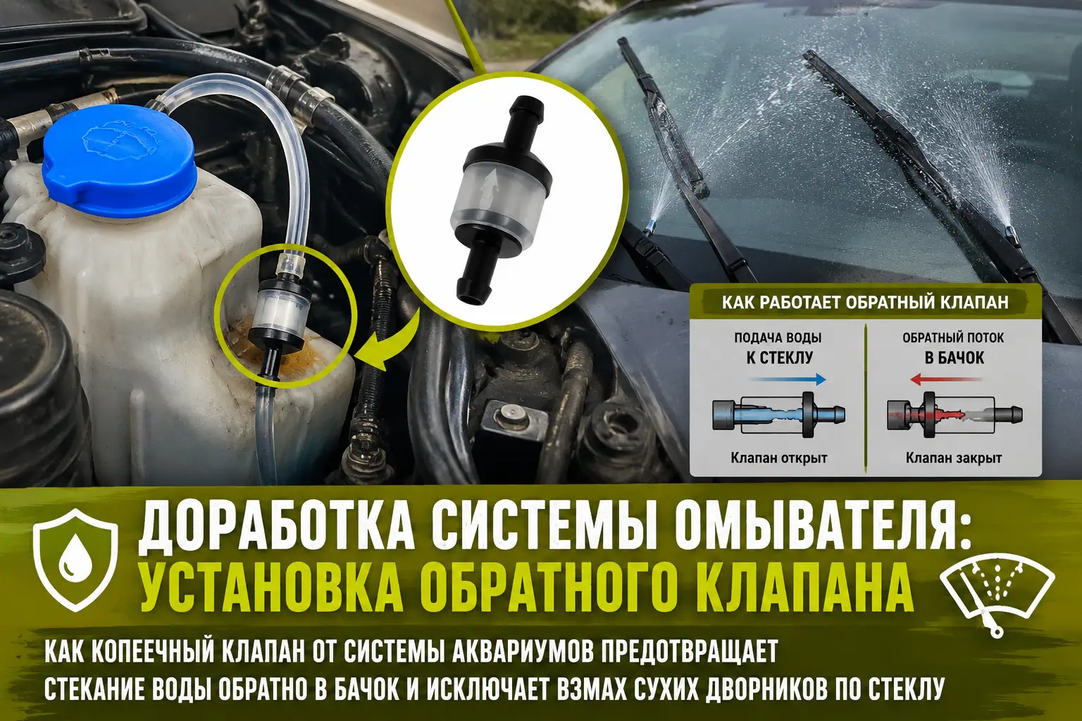

Обратный клапан: как работает и почему аквариумный вариант — лучший
Обратный клапан — это простейшее устройство, которое пропускает жидкость только в одном направлении. В нашем случае — от насоса к форсункам. Когда насос выключается, клапан закрывается и не даёт воде стекать обратно в бачок.
Какие бывают обратные клапаны для омывателя?
  • Штатные клапаны — устанавливаются на некоторые автомобили с завода (например, на многих BMW и Mercedes). Но даже там они часто выходят из строя.
  • Автомобильные клапаны — продаются в магазинах автозапчастей, но стоят дороже аквариумных (от 300 до 1000 рублей).
  • Аквариумные клапаны — самый популярный вариант среди автолюбителей. Стоят копейки (50-150 рублей), надёжные и легко устанавливаются.
Почему аквариумный клапан — оптимальный выбор?
  • Цена: В зоомагазине такой клапан стоит как чашка кофе, а в автомагазине за аналогичный просят в 5-10 раз больше.
  • Надёжность: Аквариумные клапаны рассчитаны на постоянную работу в воде, поэтому служат годами.
  • Универсальность: Подходят для большинства автомобилей — главное, чтобы диаметр шланга совпадал.
  • Простота установки: Не требует специальных инструментов или навыков.
Я ставил аквариумный клапан на свою Skoda Octavia и на женский Renault Sandero — оба раза установка заняла меньше 15 минут, а эффект был заметен сразу.
Как выбрать аквариумный клапан?
В зоомагазине вам предложат несколько вариантов. Вот на что обратить внимание:
  • Диаметр: Обычно подходит клапан с внутренним диаметром 4-5 мм (для большинства легковых авто).
  • Материал: Лучше брать силиконовый или резиновый — они не трескаются на морозе.
  • Давление: Клапан должен выдерживать давление не менее 0,5 бар (обычно этого хватает для омывателя).
Я покупал клапан с маркировкой 'Check Valve 4/6 мм' — он идеально встал в шланг омывателя моей машины.

Пошаговая инструкция
Шаг 1: Найдите шланг омывателя
Откройте капот и найдите бачок омывателя. От него идёт шланг к насосу, а от насоса — к форсункам. Нам нужен именно тот шланг, который идёт от насоса к форсункам.
Личный лайфхак: Если не можете найти шланг, включите омыватель и посмотрите, откуда идёт струя воды. Так проще.
Шаг 2: Отсоедините шланг
Аккуратно снимите шланг с насоса или форсунки (в зависимости от того, где решили ставить клапан). Будьте готовы к тому, что из шланга выльется немного жидкости.
Шаг 3: Обрежьте шланг
Отмерьте примерно 10-15 см от насоса и обрежьте шланг канцелярским ножом. Сделайте ровный срез — так клапан будет лучше держаться.
Шаг 4: Установите клапан
Вставьте клапан в шланг. На клапане обычно есть стрелка — она должна указывать в сторону форсунок (от насоса). Если стрелки нет, запомните: клапан должен пропускать воду только в одном направлении — от насоса к стеклу.
Важно: Не перепутайте направление! Если установить клапан задом наперёд, он не будет пропускать воду вообще.
Шаг 5: Закрепите хомутами (опционально)
Если боитесь, что клапан выскочит, закрепите его хомутами. Я обычно обхожусь без них — аквариумные клапаны сидят очень плотно.
Шаг 6: Проверьте работу
Включите омыватель и убедитесь, что вода сразу появляется на стекле. Если всё работает — поздравляю, вы только что избавились от 'сухого старта' дворников!
