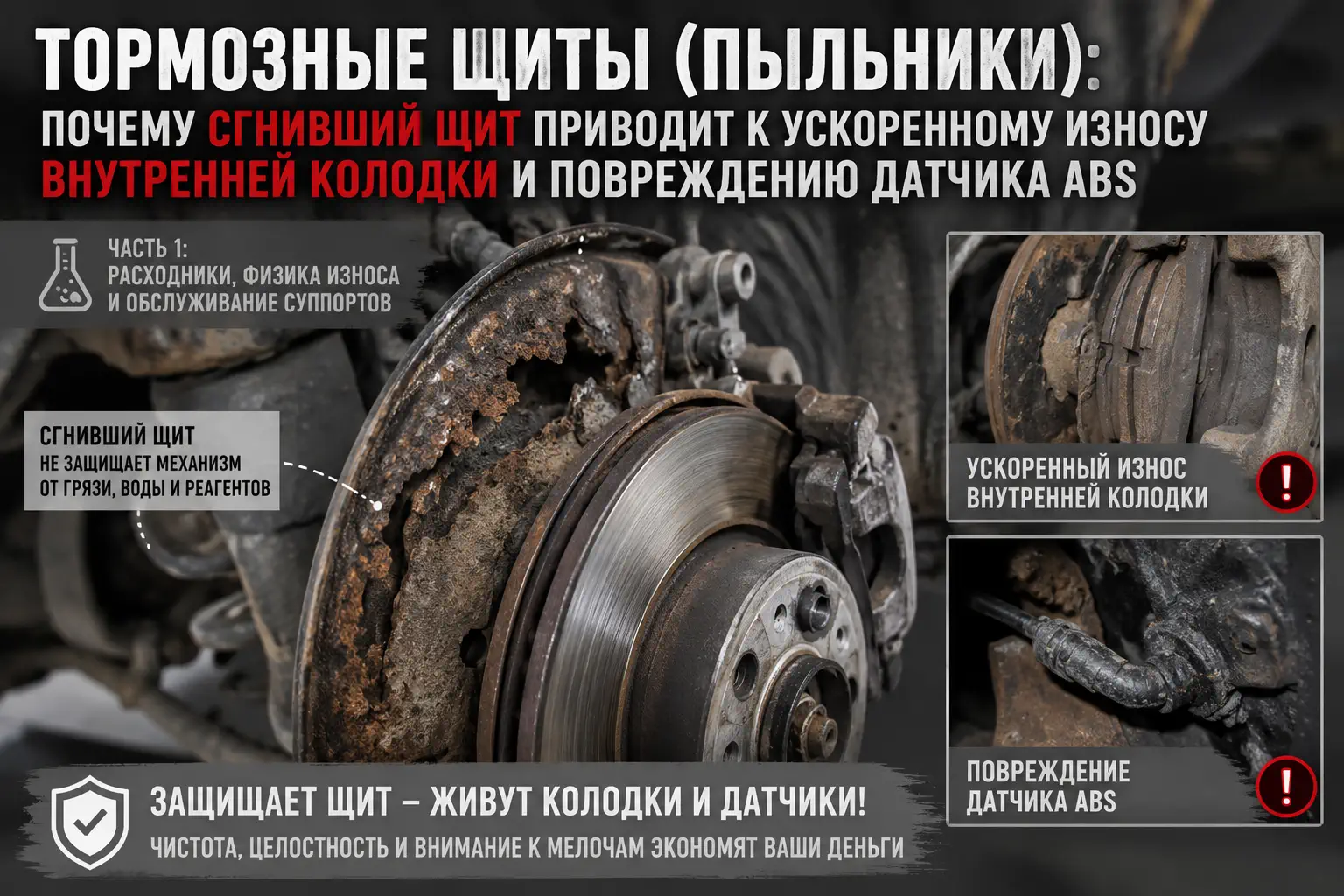

Почему ржавый тормозной щит — это бомба замедленного действия для вашего автомобиля
Представьте ситуацию: вы заезжаете на очередное ТО, мастер поднимает машину на подъёмнике и вдруг говорит: «Смотрите, у вас тормозной щит почти сгнил. Если не поменять, скоро начнут «умирать» колодки, а там и до проблем с ABS недалеко». Вы киваете, но в голове крутится вопрос: «А что такого страшного в этой железке? Она же просто пыльник, прикрывает тормоза от грязи?»
Если вы когда-либо так думали — добро пожаловать в клуб. Большинство автовладельцев даже не подозревают, насколько критична эта деталь. А между тем, ржавый или деформированный тормозной щит — это не просто косметический дефект. Это прямая угроза безопасности, экономии и даже работоспособности современных систем помощи водителю. В этой статье я расскажу, почему эта «железка» способна вывести из строя внутреннюю колодку за считанные тысячи километров, как она умудряется повредить датчик ABS, и главное — что делать, чтобы избежать дорогостоящего ремонта.
Спойлер: если вы игнорируете тормозные щиты, готовьтесь к тому, что ваш кошелёк заметно похудеет. А теперь давайте разберёмся, почему так происходит.

Как ржавый щит ускоряет износ внутренней колодки
Теперь перейдём к самому интересному: почему именно внутренняя колодка страдает больше всего. Всё дело в физике и конструкции тормозного механизма.
Неравномерное распределение нагрузки
В большинстве автомобилей суппорт крепится к поворотному кулаку с одной стороны. При торможении поршень давит на внутреннюю колодку, а внешняя прижимается за счёт скобы суппорта. Если тормозной щит деформирован или отсутствует, грязь и влага попадают именно на внутреннюю сторону диска.
Представьте: вы тормозите, колодка прижимается к диску, а между ними — слой песка и соли. Фрикционный материал начинает стираться в разы быстрее. При этом внешняя колодка остаётся относительно чистой, так как она лучше защищена от грязи.
Коррозия и заедание суппорта
Ржавчина на щите — это не просто эстетическая проблема. Она может распространяться на направляющие суппорта, вызывая их заедание. В результате колодки перестают равномерно прижиматься к диску. Внутренняя колодка начинает «подвисать», изнашиваясь неравномерно.
Я сам сталкивался с таким случаем на своём стареньком Volkswagen Passat. После зимы заметил, что тормоза стали «визжать» при лёгком нажатии на педаль. Разобрал суппорт — а там внутренняя колодка стёрлась почти до металла, в то время как внешняя выглядела почти новой. Причина? Проржавевший щит, который пропускал грязь прямо на диск.
Эффект «пескоструйки»
Если щит отсутствует или сильно повреждён, грязь и мелкие камни начинают действовать как пескоструйный аппарат. Они бьют по внутренней поверхности диска и колодки, ускоряя их износ. При этом внешняя сторона остаётся относительно защищённой.
Как повреждённый щит влияет на датчик ABS
Датчик ABS — это небольшой сенсор, который считывает скорость вращения колеса по зубчатому кольцу (ротору), расположенному на ступице. Если тормозной щит деформирован или проржавел, он может начать задевать датчик или его проводку.
Механические повреждения
Представьте, что вы едете по неровной дороге. Колесо подпрыгивает, и деформированный щит начинает «играть», задевая датчик. Со временем это приводит к:
  • Обрыву проводки датчика;
  • Повреждению самого сенсора;
  • Смещению датчика относительно ротора.
Результат? На приборной панели загорается лампочка ABS, а в некоторых случаях отключается и система стабилизации (ESP).
Коррозия контактов
Ржавчина с щита может перекинуться на разъём датчика ABS. Влага и соль вызывают окисление контактов, что приводит к нестабильной работе системы. В лучшем случае это проявляется как ложные срабатывания ABS, в худшем — как полный отказ системы.
Пример из практики
Однажды ко мне на СТО приехал владелец Toyota RAV4 с жалобой на то, что у него периодически загорается лампочка ABS. Диагностика показала ошибку по датчику переднего левого колеса. При осмотре выяснилось, что тормозной щит был сильно деформирован и задевал проводку датчика. После замены щита и восстановления проводки проблема исчезла.
