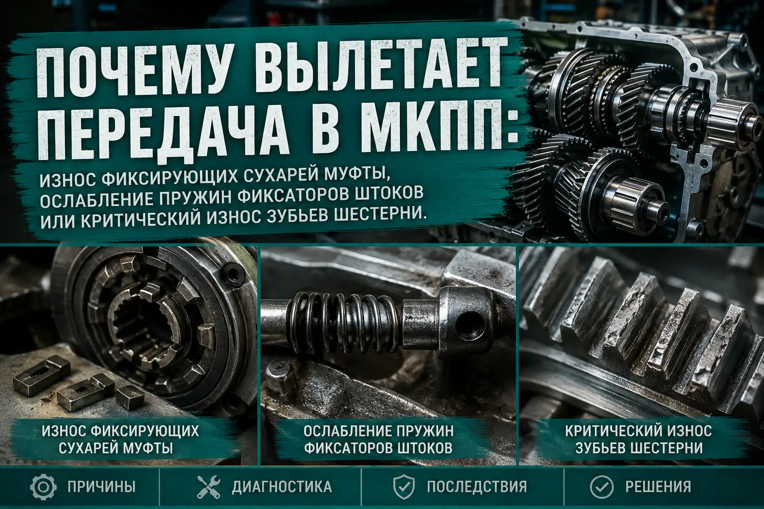

Три главных виновника: почему передача не держится в зацеплении
Когда передача вылетает, это всегда результат потери фиксации в одном из трех ключевых узлов коробки передач. Давайте разберем каждый из них подробно — с примерами из практики и пошаговыми объяснениями.
1. Износ фиксирующих сухарей муфты: когда механизм 'забывает' положение
Фиксирующие сухари (или просто 'сухари') — это небольшие металлические детали, которые удерживают муфту включения передачи в заданном положении. Они работают в паре с пружинами и шариками, создавая необходимое усилие для фиксации. Представьте их как защелки на дверце шкафа: если они изношены, дверца будет постоянно открываться.
Как это происходит?
Сухари изнашиваются постепенно. Сначала вы замечаете, что передача включается чуть туже, чем обычно. Потом появляется легкий люфт рычага. А затем — бац! — передача вылетает под нагрузкой. В моей практике был случай с Toyota Corolla 2005 года, где владелец жаловался на вылет третьей передачи. При разборке коробки выяснилось, что сухари были изношены до состояния 'лепестков' — они просто не могли удерживать муфту на месте.
Признаки износа сухарей:
  • Передача вылетает только под нагрузкой (например, при разгоне или подъеме);
  • Рычаг КПП имеет увеличенный люфт в продольном направлении;
  • При включении передачи слышен легкий металлический щелчок (это сухари пытаются зафиксироваться, но не могут).
Что делать?
Если проблема только началась, можно попробовать временное решение: залить более густое трансмиссионное масло. Это увеличит сопротивление и может ненадолго отсрочить ремонт. Но помните — это лишь полумера. Сухари нужно менять, и чем раньше, тем лучше.
2. Ослабление пружин фиксаторов штоков: когда механизм теряет 'упругость'
Пружины фиксаторов штоков — это те самые 'пружинки', которые удерживают штоки переключения передач в нужном положении. Они работают в паре с шариками, которые входят в специальные лунки на штоках. Если пружины ослабевают, шарики перестают надежно фиксировать штоки, и передача может самопроизвольно выключаться.
Как это происходит?
Пружины теряют упругость из-за усталости металла. Это естественный процесс, который ускоряется при частых резких переключениях передач или использовании некачественного масла. Помню, как однажды приехал клиент на старенькой 'девятке' с жалобой на вылет первой передачи. При осмотре выяснилось, что пружины фиксаторов были настолько слабыми, что шарики едва касались лунок на штоках. Стоило чуть сильнее нажать на газ — и передача вылетала.
Признаки ослабления пружин:
  • Передача вылетает при резком нажатии на педаль газа;
  • Рычаг КПП 'болтается' в нейтральном положении;
  • При переключении передач требуется большее усилие, чем обычно.
Что делать?
Пружины фиксаторов — это расходный материал. Их нужно менять при первых признаках ослабления. В некоторых коробках (например, в старых ВАЗах) можно попробовать подложить шайбы под пружины, чтобы увеличить их жесткость. Но это временное решение, и лучше сразу заменить пружины на новые.
3. Критический износ зубьев шестерни: когда передача 'проскальзывает'
Это самая серьезная и дорогостоящая причина вылета передач. Зубья шестерен изнашиваются со временем, особенно если водитель любит 'перекручивать' двигатель или ездить на высоких оборотах. Когда зубья становятся слишком тонкими, они не могут надежно сцепляться друг с другом, и передача начинает 'проскакивать'.
Как это происходит?
Износ зубьев — это постепенный процесс. Сначала появляются небольшие зазубрины, потом зубья становятся тоньше, а затем — и вовсе обламываются. В моей практике был случай с Mitsubishi Lancer, где владелец жаловался на вылет пятой передачи. При разборке коробки выяснилось, что зубья шестерни пятой передачи были изношены до состояния 'пилы'. Водитель просто не замечал проблемы, пока однажды передача не вылетела на скорости 120 км/ч. Хорошо, что обошлось без аварии!
Признаки износа зубьев:
  • Передача вылетает только на определенной скорости (например, на 80 км/ч);
  • При включении передачи слышен скрежет или хруст;
  • Коробка передач шумит на определенной передаче.
Что делать?
Если зубья шестерни изношены критически, единственный выход — замена шестерни. Это дорогостоящий ремонт, который требует разборки коробки передач. Но если проблему проигнорировать, можно дождаться полного разрушения шестерни и выхода из строя всей коробки.
