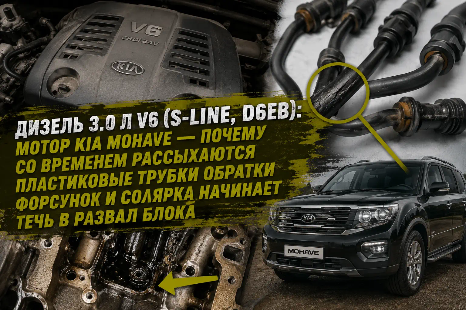

Разбираем причины рассыхания пластиковых трубок обратки форсунок на Kia Mohave с дизелем 3.0 V6 (S-line, D6EB). Почему со временем начинает течь солярка в развал блока и как это исправить.
Дизель 3.0 л V6 (S-line, D6EB): мотор Kia Mohave — почему со временем рассыхаются пластиковые трубки обратки форсунок и солярка начинает течь в развал блока
Когда дизель начинает 'плакать': история одной неочевидной поломки
Представьте: вы владелец Kia Mohave с дизельным мотором 3.0 V6 (D6EB), машина служит верой и правдой уже лет пять-семь. Вроде бы всё в порядке — тяга есть, расход умеренный, никаких посторонних звуков. Но однажды утром, заглянув под капот, замечаете странную маслянистую плёнку на блоке цилиндров. Или хуже — запах солярки в салоне после долгой поездки. Знакомо? Если да, то вы столкнулись с одной из самых коварных 'болезней' этого мотора — течью топлива через пластиковые трубки обратки форсунок.
Я сам прошёл через это с клиентом, который пригнал свой Mohave на диагностику с жалобой на 'какой-то странный запах'. Сначала грешили на прокладку клапанной крышки — классика жанра для дизелей. Но после тщательного осмотра выяснилось: солярка стекает прямо в развал блока, смешиваясь с маслом. А виновники — те самые хлипкие пластиковые трубки, которые со временем превращаются в труху. Почему это происходит? Можно ли предотвратить проблему? И главное — как её правильно лечить? Давайте разберёмся по порядку.

Проблема в том, что пластиковые трубки, соединяющие форсунки с коллектором, сделаны из материала, который не рассчитан на долгую эксплуатацию в условиях высоких температур и агрессивной среды. Со временем они становятся хрупкими, трескаются — и вот уже солярка начинает капать прямо в развал блока.
Почему именно развал блока — самое уязвимое место?
Развал блока — это пространство между двумя рядами цилиндров в V-образном моторе. Здесь проходят масляные каналы, а также скапливается конденсат и грязь. Когда пластиковые трубки дают течь, топливо стекает именно сюда, смешиваясь с маслом. Последствия могут быть катастрофическими:

Почему рассыхаются пластиковые трубки обратки: причины и механизм деградации
Теперь давайте разберёмся, почему эти трубки так быстро выходят из строя. На первый взгляд, пластик — материал долговечный. Но в условиях работы дизельного мотора он подвергается воздействию целого ряда разрушающих факторов.
1. Высокие температуры: враг номер один
Дизельный мотор работает при более высоких температурах, чем бензиновый. Особенно это касается зоны развала блока, где трубки обратки находятся в непосредственной близости от раскалённых деталей. Пластик, из которого они сделаны, не рассчитан на такие условия. Со временем он начинает:
  • Терять эластичность (становится жёстким и хрупким).
  • Деформироваться (меняет форму, что приводит к нарушению герметичности соединений).
  • Трескаться (микротрещины постепенно увеличиваются, пока не образуется сквозное отверстие).
