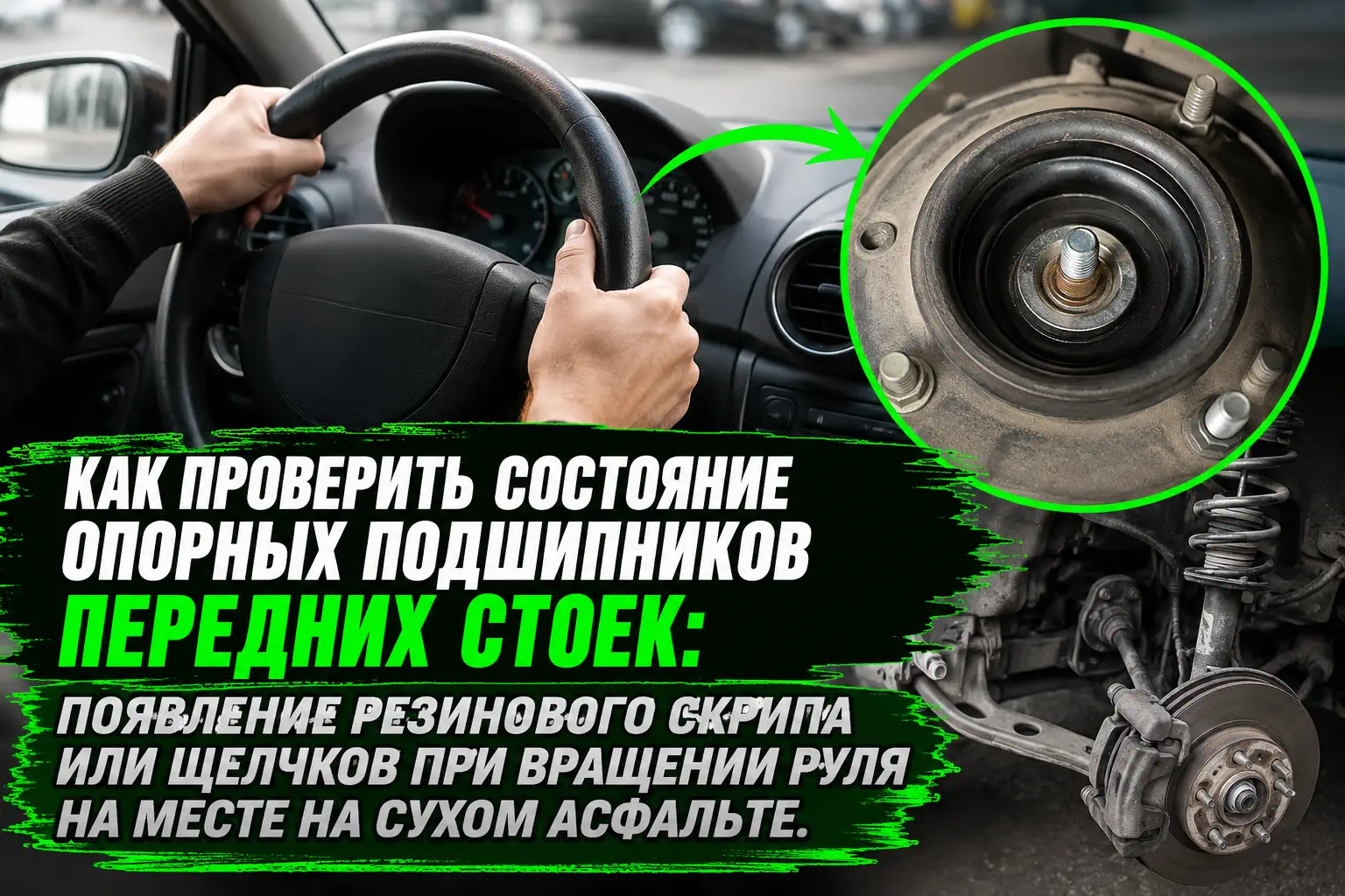

Как проверить опорные подшипники передних стоек: скрип и щелчки при вращении руля
Узнайте, как диагностировать неисправность опорных подшипников передних стоек по скрипу и щелчкам при повороте руля на месте. Советы и рекомендации.
Как проверить состояние опорных подшипников передних стоек: появление резинового скрипа или щелчков при вращении руля на месте на сухом асфальте

Что такое опорные подшипники и почему они выходят из строя
Опорный подшипник: сердце передней подвески
Опорный подшипник — это небольшая, но критически важная деталь, которая находится между верхней частью амортизационной стойки и кузовом автомобиля. Его основная задача — обеспечивать плавное вращение стойки при повороте руля, одновременно принимая на себя нагрузку от веса автомобиля. Представьте, что вы держите тяжёлый рюкзак на плечах и пытаетесь повернуться: без опорного подшипника стойка (и рулевое управление) работали бы так же тяжело и неэффективно.
Конструктивно опорный подшипник состоит из:
  • Внутреннего и внешнего колец (металлических обойм, между которыми расположены шарики или ролики);
  • Тела качения (шарики или ролики, которые обеспечивают вращение);
  • Сепаратора (удерживает тела качения на равном расстоянии друг от друга);
  • Резиновой прокладки (амортизирует вибрации и защищает подшипник от грязи и влаги).
