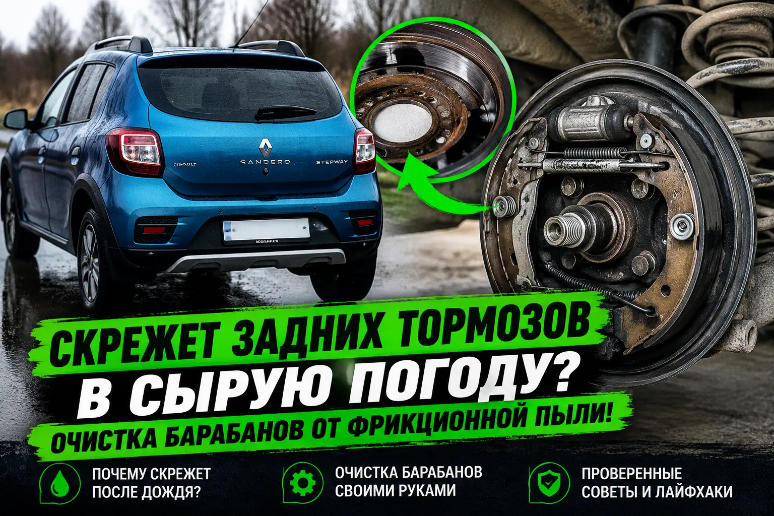

Почему на Renault Sandero Stepway скрежещут задние тормоза после дождя или мойки? Разбираем причины скрипа, влияние фрикционной пыли, очистку барабанов своими руками и способы устранения шума.
Renault Sandero Stepway и скрежет задних тормозов после дождя: откуда берётся неприятный звук
Утро. На улице сыро, машина простояла ночь под домом, вы трогаетесь с парковки — и тут сзади появляется мерзкий металлический скрежет. Несколько торможений… звук пропадает. Знакомо? Владельцы Renault Sandero Stepway сталкиваются с этим постоянно, особенно осенью, зимой и в межсезонье. И первое, что приходит в голову: «Неужели уже колодки умерли?»
На практике всё обычно проще. В большинстве случаев виноваты задние барабанные тормоза, а точнее — фрикционная пыль, конденсат и налёт внутри барабанов. Причём проблема характерна не только для Sandero Stepway второго поколения, но и для Logan, Sandero, Largus и других моделей на той же платформе.
Я сам впервые услышал этот звук после влажной ночи при пробеге около 18 тысяч километров. Скрежет был такой, будто внутри барабана кто-то точит металл напильником. Честно? Неприятно. Особенно когда машина относительно свежая. Но после разборки всё стало понятно: внутри накопилась смесь тормозной пыли и влаги, которая превращается в абразивную кашу. А дальше начинается «музыкальный концерт».

Почему Renault Sandero Stepway скрежещет задними тормозами во влажную погоду
Система задних тормозов у Renault Sandero Stepway довольно простая и надёжная — классические барабаны. Для бюджетного кросс-хэтча решение логичное: дешёво в обслуживании, ресурс высокий, грязи боится меньше дисковых механизмов.
Но есть нюанс. Именно барабанные тормоза любят накапливать внутри продукты износа.
Когда колодка трётся о внутреннюю поверхность барабана, образуется мелкая фрикционная пыль. Очень мелкая. Почти как графит. В сухую погоду она лежит внутри спокойно. Но стоит появиться влаге…
Получается своеобразная абразивная паста.
И начинается:
  • скрежет;
  • шуршание;
  • свист;
  • иногда даже лёгкие щелчки.
Особенно ярко это проявляется:
  • после дождя;
  • утром при высокой влажности;
  • после мойки;
  • зимой при перепадах температуры.
Причём многие замечают характерную особенность: после 3–5 торможений звук исчезает. Это важный диагностический момент.
Почему звук появляется именно сзади
Передние тормоза у Stepway — дисковые. Они самоочищаются намного лучше. А вот задний барабан закрыт. Внутри циркуляция воздуха минимальная.
Фрикционная пыль буквально остаётся «запертой» внутри.
Добавьте сюда:
  • конденсат;
  • дорожную грязь;
  • реагенты;
  • микрокоррозию поверхности барабана.
Получается идеальная среда для появления неприятных звуков.

4. Демонтируем барабан
Иногда он снимается легко. Иногда — как будто прирос навсегда.
Лайфхак из личного опыта: лёгкие удары резиновым молотком по окружности часто помогают быстрее любой монтировки.
5. Осматриваем механизм
Внутри обычно видно:
  • толстый слой пыли;
  • ржавый налёт;
  • загрязнение пружин;
  • следы влаги.
Иногда картина напоминает старый угольный фильтр...
6. Очищаем всё очистителем тормозов
НЕ продувайте компрессором без защиты дыхания.
Лучше использовать специальный спрей.
7. Проверяем состояние колодок
Нормальная толщина — примерно от 2–3 мм и выше.
8. Собираем обратно
После сборки несколько раз нажмите педаль тормоза.
Почему после очистки скрежет часто исчезает
Потому что удаляется главный источник проблемы — смесь пыли и влаги.
