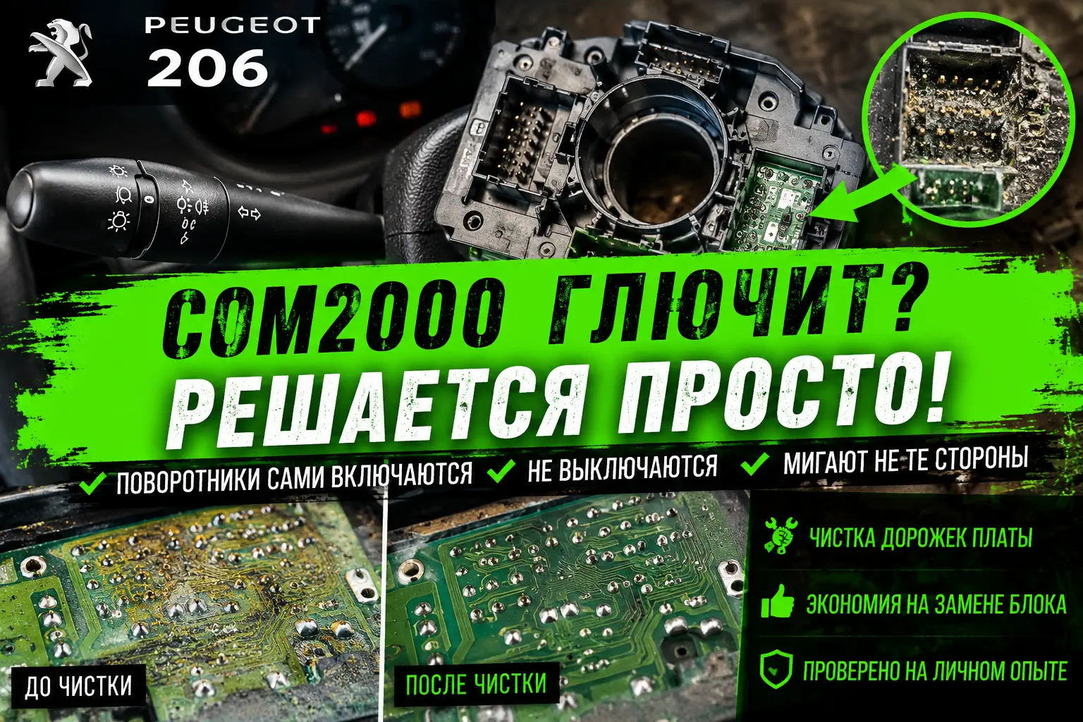

Почему подрулевой переключатель COM2000 в Peugeot 206 «сходит с ума» и как это исправить своими руками
Если вы ездите на Peugeot 206 достаточно долго, рано или поздно сталкиваетесь с одной и той же странной историей: поворотники начинают жить своей жизнью. Включаешь левый — мигает правый. Поворачиваешь руль — сигнал сам отключается… или наоборот не отключается вовсе. Иногда добавляется «дискотека» на панели приборов. И тут начинается классический сценарий: поиск неисправности, советы «меняй блок целиком» и ценник, от которого хочется присесть.
Но вот что важно: в большинстве случаев проблема не в «умирающей электронике», а в банальной грязи и износе дорожек внутри блока COM2000. И да — это можно починить своими руками. Без магии. Без дорогостоящей замены.

Шаг 3. Осмотр дорожек
Ищем:
  • потёртые участки;
  • загрязнения;
  • налёт.
Чаще всего проблема выглядит так:
  • дорожки потускневшие;
  • местами есть грязь или налёт.
Шаг 4. Чистка
Действуем аккуратно:
  • наносим очиститель контактов;
  • мягко протираем дорожки;
  • убираем всю грязь.
💡 Лайфхак:Не трите сильно. Это не сковородка. Дорожки можно повредить.
Шаг 5. Проверка контактных площадок
Иногда проблема не только в дорожках, но и в «ползунках» (контактах).
  • проверяем их состояние;
  • при необходимости слегка чистим.

Результат после чистки: чего ожидать
В большинстве случаев:
  • поворотники работают стабильно;
  • исчезают глюки;
  • возвращается чёткий щелчок.
Я не шучу — ощущение, будто поставили новый блок.
