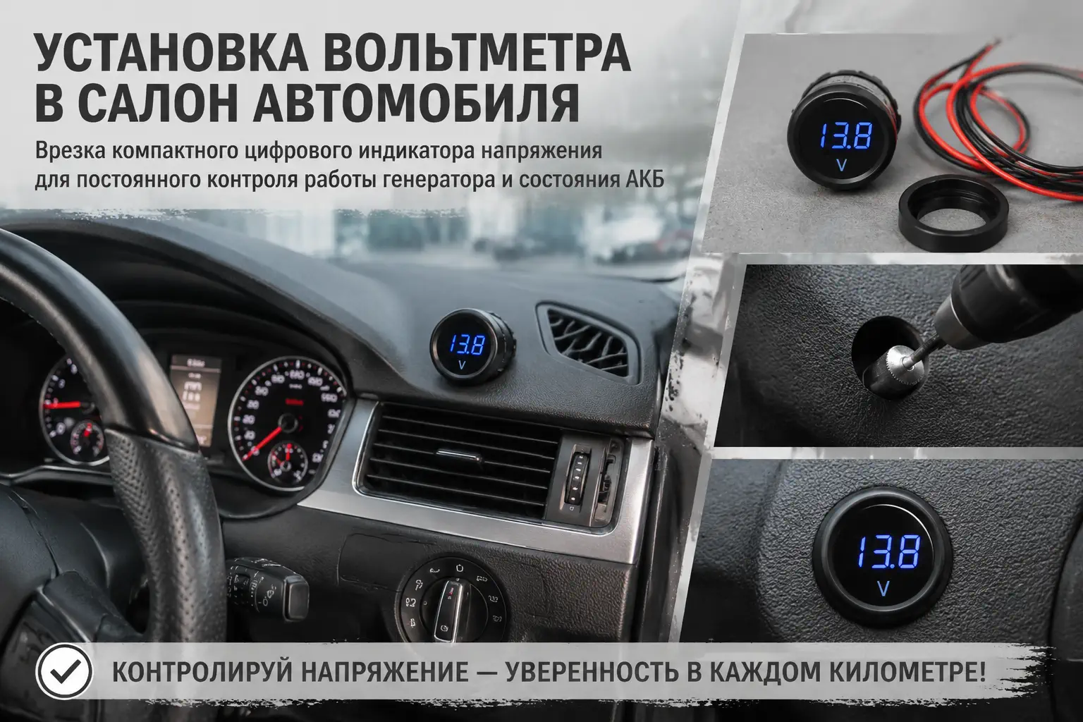

Вариант 1: Врезка в панель приборов
Идеальное решение для тех, кто хочет, чтобы вольтметр выглядел как штатный прибор.
  • Плюсы:
    • Эстетичный внешний вид
    • Хорошая видимость
    • Защита от случайных повреждений
  • Минусы:
    • Сложность установки (требуется разборка панели)
    • Ограниченное пространство в некоторых автомобилях
Мой опыт: В своей Toyota Camry я врезал вольтметр в свободное место рядом с часами. Для этого пришлось:
  • Снять верхнюю часть панели приборов
  • Вырезать отверстие нужного диаметра
  • Установить вольтметр в специальную рамку
  • Подключить провода к клеммам аккумулятора
Совет: если не уверены в своих силах, лучше доверить врезку профессионалам. Однажды я видел, как владелец Nissan X-Trail при попытке самостоятельной установки повредил проводку подушки безопасности. Ремонт обошелся в 10 раз дороже, чем установка вольтметра в сервисе.

Шаг 6: Фиксация вольтметра
После проверки работоспособности закрепите вольтметр в выбранном месте:
  • Для установки на торпедо:
    • Очистите поверхность от пыли и жира
    • Приклейте вольтметр на двусторонний скотч 3M VHB
    • Для дополнительной фиксации можно использовать пластиковые стяжки
  • Для врезки в панель приборов:
    • Установите вольтметр в подготовленное отверстие
    • Закрепите его с помощью штатных крепежных элементов или специальной рамки
  • Для установки на стойку или зеркало:
    • Используйте специальные кронштейны с зажимами
    • Убедитесь, что вольтметр надежно закреплен и не вибрирует
