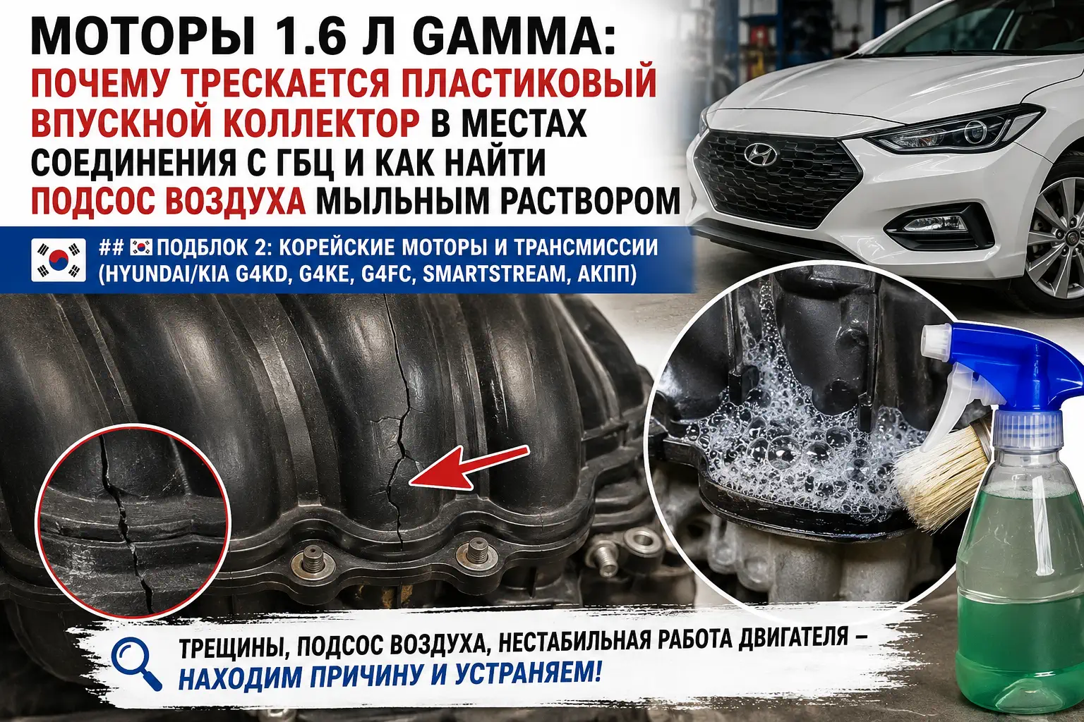

Как найти подсос воздуха с помощью мыльного раствора: пошаговая инструкция
Подсос воздуха — это одна из самых коварных проблем, которая может возникнуть из-за трещин во впускном коллекторе. Лишний воздух, попадая в двигатель, нарушает стехиометрию топливовоздушной смеси, что приводит к неровной работе мотора, повышенному расходу топлива и даже к выходу из строя катализатора.
Самый простой и эффективный способ обнаружить подсос воздуха — использовать мыльный раствор. Этот метод не требует специального оборудования и доступен каждому автовладельцу.
Что понадобится для диагностики
  • Мыльный раствор — можно использовать обычный шампунь или жидкое мыло, разведённое в воде. Главное, чтобы раствор хорошо пенился.
  • Пульверизатор — для равномерного нанесения раствора.
  • Фонарик — чтобы лучше видеть места возможных утечек.
  • Компрессор или пылесос с функцией обдува — для создания избыточного давления во впускном коллекторе (опционально, но ускоряет процесс).
Пошаговая инструкция
1. Подготовьте двигатель Заведите мотор и дайте ему прогреться до рабочей температуры. Это важно, так как некоторые трещины могут проявляться только при нагреве.
2. Нанесите мыльный раствор на подозрительные места Начните с мест соединения впускного коллектора с ГБЦ. Особое внимание уделите:
  • Резиновым прокладкам.
  • Фланцам и крепёжным болтам.
  • Штуцерам и патрубкам системы вентиляции картера.
Распылите мыльный раствор на эти участки. Если есть подсос воздуха, в месте трещины начнут появляться пузырьки.
3. Создайте избыточное давление (опционально) Если подсос небольшой и его сложно обнаружить, можно создать избыточное давление во впускном коллекторе. Для этого:
  • Снимите патрубок с дроссельной заслонки.
  • Подключите к нему компрессор или пылесос с функцией обдува.
  • Подайте небольшое давление (не более 0.5 бар) и снова нанесите мыльный раствор.
В местах подсоса воздуха появятся крупные пузыри.
4. Проверьте другие возможные места подсоса Подсос воздуха может возникать не только из-за трещин в коллекторе, но и в других местах:
  • Патрубки системы вентиляции картера.
  • Вакуумные шланги.
  • Уплотнительные кольца форсунок.
  • Дроссельная заслонка.
Не поленитесь проверить все эти узлы — иногда проблема кроется именно там.

Пример из практики: как я спас коллектор на Hyundai Solaris
Недавно ко мне на СТО приехал владелец Hyundai Solaris 2017 года с пробегом 65 тысяч километров. Машина работала неровно, а на холостых оборотах слышался характерный свист. При осмотре выяснилось, что одна из резиновых прокладок коллектора полностью разрушилась, а сам пластик начал трескаться.
Вместо того чтобы сразу менять коллектор, я предложил клиенту временное решение: заменить прокладки и обработать трещины специальным герметиком для пластика. После этого машина проехала ещё 20 тысяч километров без проблем. Конечно, это не вечное решение, но оно позволило владельцу отложить замену коллектора на более удобное время.
Мораль этой истории проста: даже если проблема уже появилась, не стоит паниковать. Иногда достаточно небольшого ремонта, чтобы продлить жизнь узлу и сэкономить на замене.
