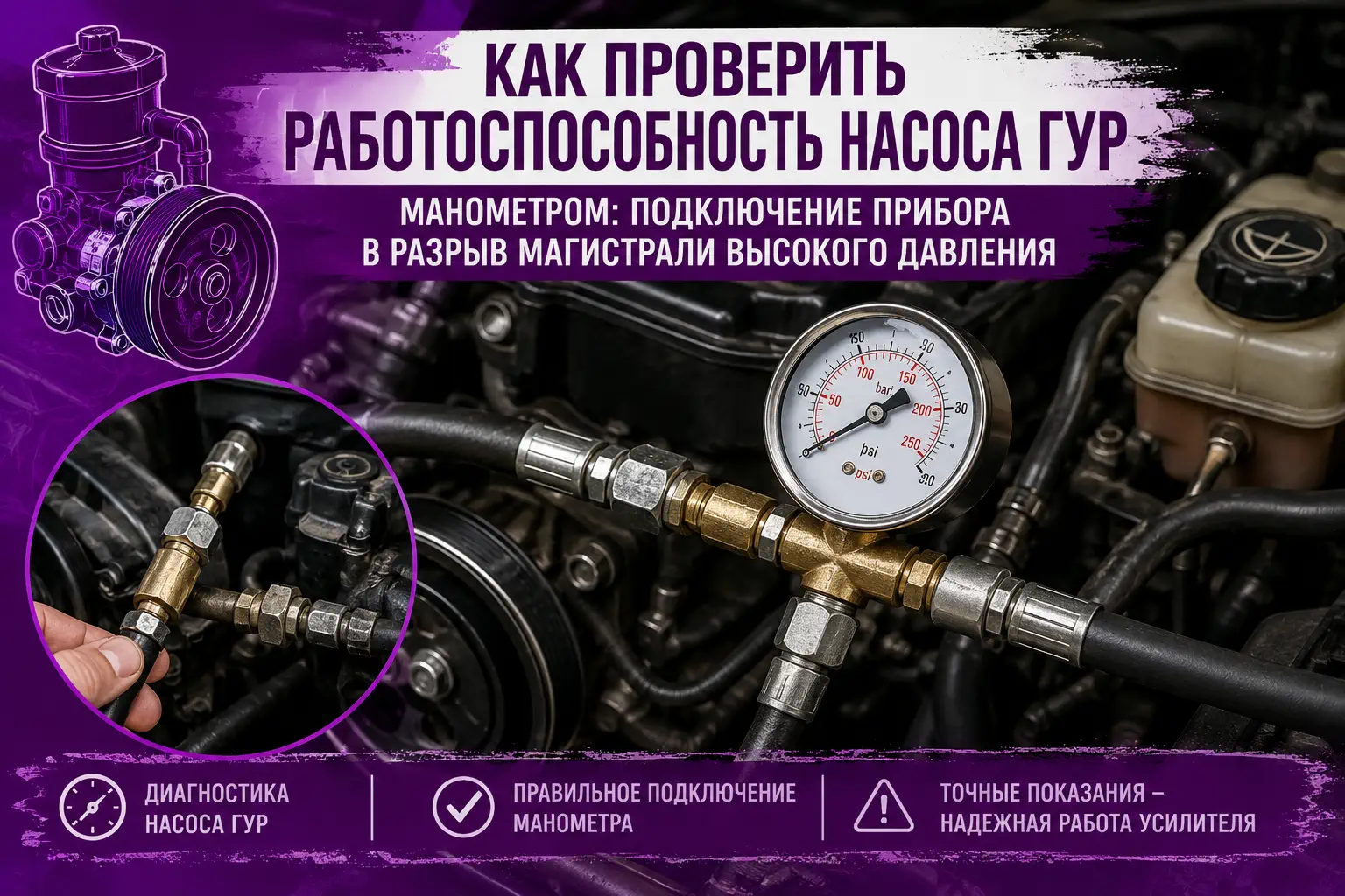

Как работает диагностика насоса ГУР манометром
Проверка насоса ГУР манометром — это самый точный способ определить его работоспособность. Суть метода проста: мы подключаем манометр в разрыв магистрали высокого давления и измеряем давление, которое создает насос. Если показатели не соответствуют норме, значит, есть проблема.
Но почему именно манометр? Дело в том, что визуальный осмотр или простая проверка уровня жидкости не дают полной картины. Например, насос может создавать давление, но недостаточное для нормальной работы системы. Или, наоборот, давление может быть слишком высоким, что тоже плохо — это приводит к быстрому износу деталей.
Какое давление считается нормой?
Нормальные показатели давления зависят от модели автомобиля, но в среднем они таковы:
  • Минимальное давление на холостом ходу: 50–70 бар (5–7 МПа).
  • Максимальное давление при повороте руля до упора: 100–120 бар (10–12 МПа).
Если давление ниже этих значений, значит, насос не справляется. Если выше — возможно, заклинил предохранительный клапан или есть другие проблемы.

Пошаговая инструкция: как подключить манометр в разрыв магистрали высокого давления
Теперь перейдем к самому главному — как правильно подключить манометр. Это не так сложно, как может показаться, но требует аккуратности. Однажды я чуть не испортил шланг, перепутав магистрали — так что будьте внимательны!
Шаг 1: Подготовка автомобиля
  • Заглушите двигатель и дайте ему остыть.
  • Поднимите переднюю часть автомобиля на домкрате и зафиксируйте на подставках. Это нужно, чтобы колеса свободно вращались.
  • Проверьте уровень жидкости в бачке ГУР — он должен быть между метками MIN и MAX. Если жидкости мало, долейте ее до нужного уровня.
Шаг 2: Найдите магистраль высокого давления
Магистраль высокого давления — это толстый шланг, идущий от насоса ГУР к рулевому механизму. Обычно он крепится к насосу с помощью штуцера. Если вы не уверены, какой именно шланг вам нужен, посмотрите в руководстве по эксплуатации вашего автомобиля.
Шаг 3: Подготовьте манометр
  • Подберите переходник — он должен подходить к штуцеру на вашем автомобиле.
  • Подключите манометр к переходнику — убедитесь, что соединение герметично.
  • Подготовьте емкость для слива жидкости — на случай, если при откручивании штуцера польется масло.
Шаг 4: Подключите манометр в разрыв магистрали
  • Открутите штуцер магистрали высокого давления — делайте это аккуратно, чтобы не повредить резьбу.
  • Подключите манометр — один конец к насосу, другой к рулевому механизму. Убедитесь, что все соединения плотно затянуты.
  • Проверьте герметичность — если где-то подтекает, подтяните соединения.
Шаг 5: Запустите двигатель и проведите измерения
  • Запустите двигатель и дайте ему поработать на холостом ходу.
  • Проверьте давление на холостом ходу — оно должно быть в пределах 50–70 бар.
  • Поверните руль до упора в одну сторону — давление должно подняться до 100–120 бар.
  • Поверните руль до упора в другую сторону — давление должно оставаться стабильным.
Если давление ниже нормы, значит, насос неисправен. Если давление скачет или не поднимается до нужных значений, возможно, проблема в клапане или загрязнении системы.
