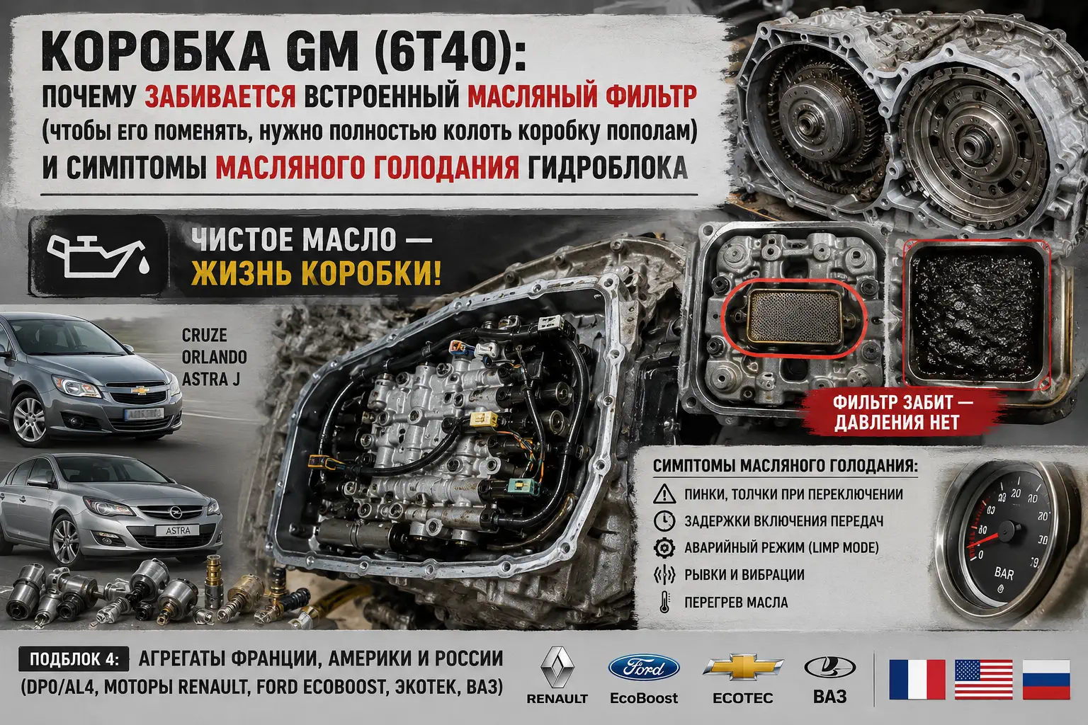

Почему забивается масляный фильтр в коробке GM 6T40 и как распознать масляное голодание гидроблока
Сообщения: 3820
Разбираем причины забивания встроенного масляного фильтра в АКПП GM 6T40 и симптомы масляного голодания гидроблока. Как избежать дорогостоящего ремонта.
Почему коробка GM 6T40 становится 'бомбой замедленного действия' и как не пропустить масляное голодание гидроблока
Представьте ситуацию: вы садитесь в машину, заводите двигатель, включаете передачу — и вдруг коробка начинает 'пинаться', словно невидимый боксёр наносит удары по трансмиссии. Звук неприятный, да и ощущения не из приятных. А через пару недель коробка и вовсе перестаёт реагировать на газ, будто забыла, как переключать передачи. Знакомо? Если у вас автомобиль с коробкой GM 6T40 (а это, например, Chevrolet Cruze, Opel Insignia, Cadillac SRX и многие другие), то, скорее всего, вы столкнулись с одной из самых коварных проблем этой трансмиссии — засорением встроенного масляного фильтра.
Но вот в чём загвоздка: чтобы поменять этот злосчастный фильтр, нужно буквально РАСПИЛИТЬ коробку пополам. Да-да, вы не ослышались. Конструкторы GM решили, что фильтр должен быть 'несъёмным', и теперь владельцы таких машин вынуждены либо мириться с проблемами, либо готовиться к дорогостоящему ремонту. А если пропустить момент, то дело может дойти до масляного голодания гидроблока — и тогда коробка отправится на тот свет гораздо раньше срока.

Почему фильтр забивается так быстро?
Вот мы и подошли к главному вопросу: почему фильтр в GM 6T40 забивается быстрее, чем в других коробках? Причин несколько, и все они связаны с особенностями конструкции и эксплуатации:
  • Малый объём масла и высокая температура работы
    Коробка 6T40 — это компактная трансмиссия, рассчитанная на небольшие и средние автомобили. Объём масла в ней составляет всего около 7–8 литров (для сравнения: в классическом 'автомате' Aisin на Toyota Camry — 10–12 литров). При этом коробка работает под высокими нагрузками, особенно в городском режиме, когда передачи переключаются часто, а двигатель постоянно 'держит' высокие обороты. Всё это приводит к тому, что масло перегревается и быстрее окисляется.
    А окисленное масло — это главный враг фильтра. Оно образует смолистые отложения, которые забивают поры фильтрующего элемента.
  • Некачественное масло или редкая замена
    Многие владельцы считают, что масло в автоматической коробке можно не менять вообще, или делать это раз в 100–150 тысяч километров. Это большая ошибка! В коробке GM 6T40 масло нужно менять каждые 50–60 тысяч километров, а если автомобиль эксплуатируется в тяжёлых условиях (город, пробки, буксировка прицепа), то и чаще.
    Но даже если вы меняете масло вовремя, его качество играет огромную роль. Дешёвые аналоги или подделки под оригинальное масло Dexron VI быстро теряют свои свойства и начинают 'гореть', образуя шлам. А этот шлам, как магнит, притягивается к фильтру.
  • Конструкция фильтра: мелкие поры и большая площадь
    Фильтр в 6T40 — это не просто металлическая сетка, как в некоторых старых коробках. Это сложный элемент с мелкими порами, который должен задерживать даже мельчайшие частицы. Но именно из-за этого он и забивается быстрее: чем мельче поры, тем быстрее они заполняются грязью.
    К тому же, фильтр здесь имеет большую площадь, чтобы компенсировать малый объём масла. Но это палка о двух концах: с одной стороны, фильтр лучше очищает масло, с другой — быстрее забивается.
  • Продукты износа фрикционов и гидроблока
    В любой автоматической коробке со временем изнашиваются фрикционы (это такие 'диски сцепления' внутри коробки) и детали гидроблока. Продукты износа — это металлическая стружка и частицы фрикционного материала — попадают в масло и оседают на фильтре. В коробке 6T40 этот процесс идёт быстрее из-за высоких нагрузок и компактных размеров.
    И вот тут начинается самое страшное: когда фильтр забивается, масло перестаёт нормально циркулировать по системе. А это прямой путь к масляному голоданию гидроблока.
Масляное голодание гидроблока: как понять, что коробка 'умирает', и что с этим делать
Гидроблок — это 'мозг' автоматической коробки передач. Он управляет потоками масла, которые переключают передачи, включают и выключают фрикционы. Если гидроблок не получает достаточно масла (а это и есть масляное голодание), то он начинает работать неправильно, а со временем и вовсе выходит из строя.
И вот тут начинаются настоящие проблемы.
Симптомы масляного голодания гидроблока в GM 6T40
Как понять, что коробка страдает от масляного голодания? Вот основные симптомы, на которые стоит обратить внимание:
  • Рывки и пинки при переключении передач
    Это самый первый и самый очевидный признак. Коробка начинает 'пинаться', особенно при переключении с первой на вторую передачу или при разгоне. Иногда рывки бывают такими сильными, что кажется, будто кто-то бьёт по машине сзади.

Что делать, если коробка уже начала 'пинаться'?
Если вы заметили хотя бы один из перечисленных симптомов, действовать нужно быстро. Вот пошаговый план:
  • Проведите диагностику
    Первым делом нужно подключить автомобиль к диагностическому сканеру и считать ошибки. Если есть ошибки по коробке, их нужно расшифровать и понять, в чём проблема.
    Но вот что важно: не все ошибки говорят о масляном голодании. Иногда проблема может быть в соленоидах, датчиках или даже в проводке. Поэтому лучше доверить диагностику профессионалам.
  • Проверьте уровень и состояние масла
    Даже если вы меняли масло недавно, его уровень и состояние могут многое рассказать. Для этого нужно:
    • Прогреть коробку до рабочей температуры (проехать 10–15 километров).
    • Поставить машину на ровную поверхность и переключить селектор в положение 'P'.
    • Вытащить щуп (если он есть) и проверить уровень масла. Он должен быть между отметками 'MIN' и 'MAX'.
    • Понюхать и рассмотреть масло на щупе. Если оно тёмное, пахнет гарью или в нём есть металлическая стружка, это плохой признак.
    Если масла мало или оно в плохом состоянии, его нужно срочно заменить.
  • Замените масло и фильтр (если это возможно)
    Если фильтр ещё не забит окончательно, частичная замена масла может временно улучшить ситуацию. Но помните: в коробке 6T40 фильтр несъёмный, поэтому полная замена масла с промывкой системы — это единственный способ отсрочить ремонт.
    Как это делается:
    • Сливается старое масло (обычно около 4–5 литров).
    • Заливается новое масло (лучше использовать оригинальное Dexron VI).
    • Машина заводится, и масло прокачивается по системе.
    • Процедура повторяется 2–3 раза, чтобы максимально заменить старое масло на новое.
    Но вот что важно: если фильтр уже забит, частичная замена масла не поможет. Масло просто не будет нормально циркулировать по системе.
  • Разберите коробку и замените фильтр
    Если коробка уже начала 'пинаться', а масло чёрное и пахнет гарью, то без разборки не обойтись. Придётся:
    • Снять коробку с автомобиля.
    • Распилить её пополам (да, буквально!).
    • Заменить фильтр и все уплотнения.
    • Собрать коробку обратно и залить новое масло.
    Это дорого, но это единственный способ спасти коробку от полного выхода из строя.
