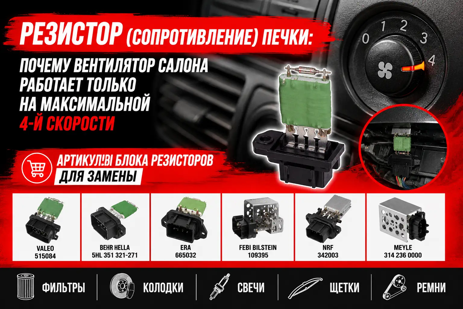

Разбираемся, почему вентилятор печки работает только на максимальной скорости. Причины неисправности, проверка и артикулы резисторов для замены.
Резистор печки: почему вентилятор салона работает только на максимальной скорости и как это исправить
Когда печка перестаёт слушаться: знакомая история
Зима. Утро. Вы садитесь в машину, включаете зажигание, а из дефлекторов дует ледяной воздух. Поворачиваете регулятор печки на первую скорость — тишина. На вторую — снова ничего. Только на четвёртой вентилятор взревел на полную мощность, будто пытается компенсировать все пропущенные обороты. Знакомо? Если да, то вы столкнулись с классической проблемой — неисправностью резистора печки (или, как его ещё называют, блока сопротивлений).
Я сам прошёл через это не раз — и на своей старенькой «десятке», и на клиентских автомобилях в сервисе. Помню, как однажды зимним вечером ко мне приехал владелец Ford Focus с жалобой на «сломанную печку». После пяти минут диагностики стало ясно: резистор печки сгорел, и вентилятор работал только на последней скорости. Владелец был в шоке — он даже не знал, что такая деталь существует! А ведь проблема встречается на большинстве автомобилей: от бюджетных Lada до премиальных Audi.
В этой статье я подробно расскажу, почему так происходит, как самостоятельно проверить и заменить резистор печки, какие артикулы блоков сопротивлений использовать для популярных моделей, и главное — как избежать повторения этой неприятности. Готовы разобраться? Тогда поехали!
Что такое резистор печки и зачем он нужен
Принцип работы вентилятора отопителя
Вентилятор печки (или моторчик отопителя) — это электродвигатель, который прогоняет воздух через радиатор отопителя и направляет его в салон. Чтобы регулировать интенсивность обдува, в цепь питания вентилятора устанавливают резистор — блок сопротивлений. Он ограничивает силу тока, поступающего на моторчик, и тем самым снижает его обороты.
Типичная схема работы выглядит так:
  • 1-я скорость — ток проходит через все сопротивления блока, обороты минимальные.
  • 2-я скорость — ток проходит через часть сопротивлений, обороты выше.
  • 3-я скорость — ток проходит через одно сопротивление, обороты ещё выше.
  • 4-я скорость — ток идёт напрямую, минуя резистор, вентилятор работает на полную мощность.

Артикулы резисторов печки для популярных моделей
Подбор правильного артикула — залог успешной замены. Вот таблица с артикулами резисторов для некоторых популярных автомобилей:
Модель автомобиля
Артикул резистора
Производитель
Примерная цена (руб.)
Lada Granta / Kalina
2190-8118022
LADA
500–800
Renault Logan / Sandero
25330-0002R
Renault
1200–1800
Volkswagen Golf IV / Bora
1J0 959 263 B
VAG
1500–2500
Ford Focus II
1477933
Ford
2000–3000
Hyundai Solaris / Kia Rio
97110-4L000
Hyundai/Kia
1000–1500
Toyota Corolla (E12/E15)
87138-02050
Toyota
1800–2500
Nissan Qashqai (J10)
27277-ED00A
Nissan
2500–3500
Skoda Octavia (A5)
1K0 959 263 A
VAG
1500–2200
