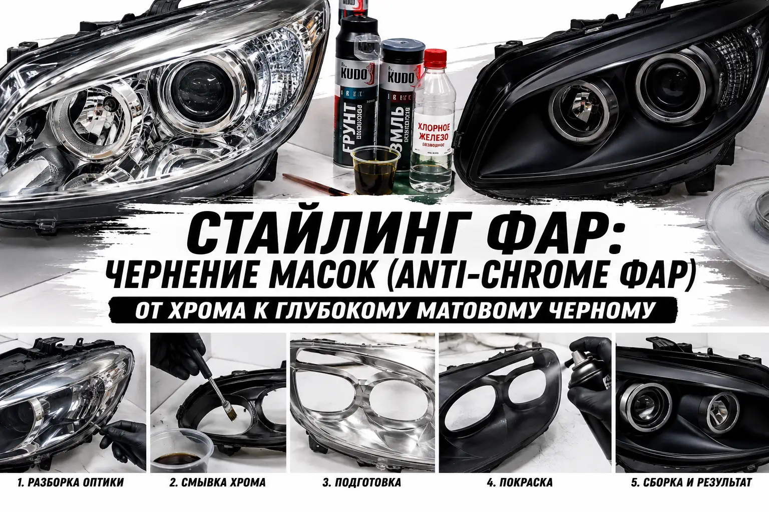

Чернение масок фар: как разобрать оптику, убрать хром и покрасить в матовый черный
Сообщения: 3820
Пошаговая инструкция по чернению масок фар: разборка оптики, удаление хрома с нерабочих поверхностей и покраска в глубокий матовый черный цвет. Советы и рекомендации.

Что такое Anti-Chrome и почему это работает лучше, чем просто покраска
Прежде чем браться за инструменты, давайте разберемся, что же такое Anti-Chrome и почему этот метод стал золотым стандартом для стайлинга фар. На первый взгляд, чернение масок — это просто покраска внутренних хромированных поверхностей фары в черный цвет. Но на деле все гораздо интереснее.
Хромированные маски фар выполняют две функции: отражают свет от лампы и придают оптике 'фабричный' вид. Проблема в том, что хром слишком яркий и отражает не только свет, но и окружающие предметы, создавая эффект 'грязного зеркала'. Это особенно заметно на фарах сложной формы, где хромированные элементы выглядят как лоскутное одеяло. Anti-Chrome решает эту проблему, заменяя хром на матовую черную поверхность, которая поглощает свет и создает иллюзию глубины.
Почему это лучше, чем просто покрасить фару снаружи?
  • Долговечность. Внешняя покраска быстро облезает от камней, песка и мойки под давлением. Внутренняя поверхность защищена стеклом фары, поэтому результат сохраняется годами.
  • Чистота света. Хром отражает свет хаотично, создавая блики и засветы. Черная матовая поверхность поглощает паразитные отражения, делая свет более четким и направленным.
  • Визуальный эффект. Черненные маски делают фару визуально больше и агрессивнее, особенно на автомобилях с темными кузовами.
Кстати, о долговечности. Первый раз я попробовал покрасить маски фар снаружи, используя обычную аэрозольную краску. Результат продержался ровно две недели — до первой мойки. После этого я решил разобрать фару и покрасить маски изнутри. Прошло уже три года, а покрытие выглядит как новое. Вот вам и доказательство, что Anti-Chrome — это не просто модный тренд, а проверенная технология.

Пошаговая инструкция: как разобрать фару, не сломав ее
Разборка фары — это, пожалуй, самый ответственный этап. Одна неверная манипуляция, и вы рискуете сломать защелки, поцарапать стекло или даже повредить отражатель. Но не волнуйтесь: следуя этой инструкции, вы справитесь без проблем.
Шаг 1: Снятие фары с автомобиля
  • Откройте капот и отсоедините клемму аккумулятора. Это важно, чтобы избежать короткого замыкания при работе с электрикой.
  • Снимите бампер (если это необходимо для доступа к фаре). На некоторых автомобилях фары крепятся к бамперу, и без его снятия не обойтись. Я, например, столкнулся с этим на своем Volkswagen Golf — пришлось потратить полчаса на снятие бампера, но результат того стоил.
  • Отсоедините электрические разъемы от фары. Обычно они крепятся на защелках — аккуратно нажмите на них и потяните разъем на себя.
  • Открутите крепежные болты. Их может быть от двух до четырех, в зависимости от модели автомобиля. Не потеряйте их — лучше сразу положить в отдельный контейнер.
  • Аккуратно выньте фару из посадочного места. Если она сидит плотно, не тяните с силой — возможно, вы забыли открутить какой-то болт или отсоединить разъем.
Шаг 2: Размягчение герметика
Фары современных автомобилей склеены герметиком, который нужно размягчить перед разборкой. Вот как это сделать правильно:
  • Нагрейте фару строительным феном. Держите фен на расстоянии 10-15 см от поверхности и равномерно прогревайте по периметру. Температура должна быть около 150-200°C — не перегревайте, иначе пластик может деформироваться.
  • Прогревайте фару в течение 5-10 минут. Герметик должен стать мягким и податливым. Если у вас нет строительного фена, можно использовать обычный бытовой, но процесс займет больше времени.
  • Проверьте готовность герметика. Аккуратно подденьте край фары пластиковой лопаткой — если герметик тянется, как жевательная резинка, значит, он готов к разборке.
Шаг 3: Разделение корпуса и стекла фары
  • Вставьте пластиковую лопатку в щель между корпусом и стеклом. Начинайте с угла, где герметик наиболее податлив.
  • Аккуратно ведите лопатку по периметру, постепенно отделяя стекло от корпуса. Не торопитесь — если встретите сопротивление, прогрейте это место феном еще раз.
  • Если фару не получается разобрать с первого раза, не паникуйте. У меня на первой фаре ушло около часа, чтобы найти слабое место в герметике. Главное — не прилагать чрезмерных усилий, чтобы не сломать защелки.
  • После того как стекло отделится от корпуса, аккуратно выньте его и положите на чистую поверхность. Не кладите стекло на грязную поверхность — пыль и мелкие частицы могут поцарапать его.
Шаг 4: Извлечение маски фары
Теперь, когда фару разобрали, нужно аккуратно извлечь маску. Обычно она крепится на защелках или винтах. Вот что нужно сделать:
  • Осмотрите маску и найдите точки крепления. На некоторых фарах маска держится на пластиковых защелках, на других — на винтах.
  • Если маска крепится на защелках, аккуратно подденьте их пластиковой лопаткой и выньте маску. Будьте осторожны — защелки могут быть хрупкими.
  • Если маска крепится на винтах, открутите их отверткой и аккуратно выньте маску.
  • Положите маску на чистую поверхность и подготовьтесь к следующему этапу — удалению хрома.
Как удалить хром с маски фары: проверенные методы
Удаление хрома — это, пожалуй, самый сложный и ответственный этап. Если сделать это неправильно, краска не ляжет ровно, а маска будет выглядеть неряшливо. Я перепробовал несколько методов, прежде чем нашел идеальный, и сейчас поделюсь с вами всеми секретами.
Метод 1: Химическая смывка хрома
Этот метод самый эффективный, но требует осторожности. Химические смывки для хрома содержат агрессивные вещества, которые растворяют гальваническое покрытие. Вот как это сделать правильно:
  • Наденьте перчатки и защитные очки. Пары смывки могут вызвать раздражение кожи и глаз.
  • Нанесите смывку на хромированную поверхность маски с помощью кисти или губки. Равномерно распределите состав по всей поверхности.
  • Подождите 5-10 минут. За это время хром должен начать пузыриться и отслаиваться. Если этого не происходит, нанесите смывку еще раз.
  • Удалите отслоившийся хром пластиковой лопаткой или мягкой губкой. Не используйте металлические инструменты — они могут поцарапать пластик.
  • Промойте маску водой и высушите ее. Теперь поверхность готова к шлифовке.
Метод 2: Механическое удаление хрома
Если химическая смывка не справилась или у вас нет возможности ее использовать, можно удалить хром механическим способом. Для этого вам понадобится наждачная бумага или абразивная губка.
  • Начните с крупнозернистой наждачной бумаги (P400-P600). Аккуратно зачистите хромированную поверхность, удаляя верхний слой покрытия.
  • Постепенно переходите к более мелкой зернистости (P800-P1000). Это поможет сгладить царапины и подготовить поверхность к покраске.
  • После шлифовки промойте маску водой и обезжирьте поверхность спиртом или специальным очистителем.
Метод 3: Комбинированный подход
На мой взгляд, самый эффективный метод — это комбинация химической смывки и механической обработки. Сначала нанесите смывку, чтобы удалить основной слой хрома, а затем отшлифуйте поверхность наждачной бумагой. Это гарантирует идеально ровную поверхность без остатков хрома.
Типичные ошибки при удалении хрома
  • Использование металлических инструментов. Они оставляют глубокие царапины, которые потом сложно замаскировать.
  • Недостаточная шлифовка. Если на поверхности останутся остатки хрома, краска не ляжет ровно и быстро отслоится.
  • Перегрев поверхности. При механической обработке не давите слишком сильно — пластик может деформироваться.
  • Использование неподходящих химикатов. Обычные растворители не справятся с хромом — используйте только специальные смывки.
Подготовка маски к покраске: как добиться идеального результата
Теперь, когда хром удален, маску нужно правильно подготовить к покраске. Этот этап не менее важен, чем удаление хрома, ведь от него зависит, насколько долговечным и красивым будет результат.
Шаг 1: Обезжиривание поверхности
После удаления хрома на поверхности маски остаются частицы пыли, жира и остатки смывки. Их нужно тщательно удалить, иначе краска не сцепится с пластиком.
  • Протрите маску салфеткой, смоченной в обезжиривателе. Я использую спирт или специальный очиститель для пластика.
  • Дайте поверхности высохнуть. Не протирайте маску сухой тряпкой — на ней могут остаться ворсинки.
Шаг 2: Нанесение грунта
Грунт — это основа для покраски. Он обеспечивает адгезию краски к пластику и защищает поверхность от внешних воздействий. Вот как правильно его нанести:
  • Встряхните баллон с грунтом в течение 1-2 минут. Это обеспечит равномерное распределение компонентов.
  • Нанесите первый тонкий слой грунта с расстояния 20-25 см. Держите баллон под углом 45 градусов и равномерно распределяйте состав по поверхности.
  • Дайте грунту высохнуть в течение 10-15 минут. Не торопитесь — если нанести второй слой слишком рано, грунт может потечь.
  • Нанесите второй слой грунта. Он должен быть чуть толще первого, но не слишком густым.
  • Дайте грунту полностью высохнуть. Обычно это занимает около часа, но лучше подождать 2-3 часа, чтобы быть уверенным.
Шаг 3: Шлифовка грунта
После высыхания грунта поверхность нужно отшлифовать, чтобы убрать неровности и обеспечить идеальное сцепление с краской.
  • Используйте наждачную бумагу с зернистостью P1000-P1200. Аккуратно зачистите поверхность, удаляя все неровности.
  • Протрите маску салфеткой, смоченной в обезжиривателе. Это удалит пыль и частицы грунта.
  • Осмотрите поверхность. Если на ней остались царапины или неровности, нанесите еще один слой грунта и повторите шлифовку.
Шаг 4: Нанесение краски
Теперь маска готова к покраске. Вот как сделать это правильно:
  • Встряхните баллон с краской в течение 1-2 минут. Это обеспечит равномерное распределение пигмента.
  • Нанесите первый тонкий слой краски с расстояния 20-25 см. Держите баллон под углом 45 градусов и равномерно распределяйте состав по поверхности.
  • Дайте краске высохнуть в течение 10-15 минут. Не торопитесь — если нанести второй слой слишком рано, краска может потечь.
  • Нанесите второй слой краски. Он должен быть чуть толще первого, но не слишком густым.
  • Дайте краске полностью высохнуть. Обычно это занимает около часа, но лучше подождать 2-3 часа, чтобы быть уверенным.
Шаг 5: Нанесение лака (опционально)
Лак защищает краску от внешних воздействий и придает поверхности дополнительный блеск. Если вы хотите получить идеально гладкую и долговечную поверхность, нанесите лак после высыхания краски.
  • Встряхните баллон с лаком в течение 1-2 минут.
  • Нанесите первый тонкий слой лака с расстояния 20-25 см.
  • Дайте лаку высохнуть в течение 10-15 минут.
  • Нанесите второй слой лака. Он должен быть чуть толще первого.
  • Дайте лаку полностью высохнуть. Обычно это занимает около часа.
Сборка фары: как вернуть все на место без ошибок
После покраски маски фары нужно собрать обратно. Этот этап не менее важен, чем разборка, ведь от него зависит герметичность и функциональность оптики.
Шаг 1: Установка маски в корпус фары
  • Аккуратно вставьте маску в корпус фары. Убедитесь, что она правильно встала на свое место и защелки зафиксировались.
  • Если маска крепится на винтах, закрутите их отверткой. Не перетягивайте винты — пластик может треснуть.
Шаг 2: Нанесение герметика
Герметик обеспечивает герметичность фары и защищает ее от влаги и пыли. Вот как правильно его нанести:
  • Нанесите тонкий слой герметика по периметру корпуса фары. Я рекомендую использовать бутиловый герметик — он надежнее и проще в использовании.
  • Аккуратно установите стекло на корпус фары. Убедитесь, что оно правильно встало на свое место.
  • Прижмите стекло к корпусу и зафиксируйте его защелками или винтами.
Шаг 3: Прогрев фары для фиксации герметика
Чтобы герметик надежно зафиксировался, фару нужно прогреть.
  • Нагрейте фару строительным феном до температуры 100-120°C. Держите фен на расстоянии 10-15 см от поверхности и равномерно прогревайте по периметру.
  • Дайте фаре остыть. После остывания герметик надежно зафиксирует стекло.
Шаг 4: Установка фары на автомобиль
Теперь фару можно установить обратно на автомобиль.
  • Аккуратно вставьте фару в посадочное место. Убедитесь, что она правильно встала на свое место.
  • Закрутите крепежные болты. Не перетягивайте их — пластик может треснуть.
  • Подсоедините электрические разъемы. Убедитесь, что они надежно зафиксировались.
  • Установите бампер (если вы его снимали).

Как избежать типичных ошибок при чернении масок фар
Чернение масок фар — это не rocket science, но и здесь есть свои подводные камни. Я наступил на все грабли, которые только можно, и теперь готов поделиться с вами опытом, чтобы вы не повторяли моих ошибок.
Ошибка 1: Неправильная разборка фары
Одна из самых распространенных ошибок — это попытка разобрать фару без предварительного прогрева герметика. В результате стекло трескается, защелки ломаются, а герметик остается на месте. Не повторяйте моих ошибок — всегда прогревайте фару перед разборкой.
Ошибка 2: Недостаточная подготовка поверхности
Если вы не удалите весь хром или не обезжирите поверхность перед покраской, краска быстро отслоится. Я однажды пропустил этот этап и через месяц обнаружил, что краска начала шелушиться. Пришлось все переделывать.
Ошибка 3: Использование неподходящих материалов
Не экономьте на материалах. Обычная аэрозольная краска не подходит для покраски масок фар — она быстро облезает. Используйте только специальные краски для пластика или двухкомпонентные эмали.
Ошибка 4: Неправильная сборка фары
Если вы неправильно нанесете герметик или не прогреете фару после сборки, она будет пропускать влагу и пыль. В результате оптика запотевает, а свет становится тусклым. Убедитесь, что фару собрали правильно и герметик надежно зафиксировал стекло.
Ошибка 5: Пренебрежение техникой безопасности
Работа с химикатами и красками требует осторожности. Всегда используйте перчатки, защитные очки и респиратор. Я однажды пренебрег этим правилом и надышался парами смывки — результат был не самым приятным.
Чернение масок фар: стоит ли игра свеч?
Итак, вы прошли все этапы — от разборки фары до ее установки обратно на автомобиль. Теперь пришло время оценить результат. Стоило ли оно того? Однозначно да! Чернение масок фар — это один из самых простых и эффективных способов преобразить внешний вид автомобиля. Вот несколько причин, почему это стоит сделать:
  • Индивидуальность. Ваш автомобиль будет выделяться на фоне других машин, даже если это серийная модель.
  • Современный вид. Черненные маски делают оптику визуально глубже и агрессивнее, что особенно актуально для автомобилей с темными кузовами.
  • Улучшение света. Черная матовая поверхность поглощает паразитные отражения, делая свет более четким и направленным.
  • Долговечность. Внутренняя покраска защищена стеклом фары, поэтому результат сохраняется годами.
Конечно, у этого метода есть и недостатки. Например, разборка и сборка фары требует времени и терпения. Кроме того, если вы сделаете что-то неправильно, фару придется переделывать. Но поверьте моему опыту: результат того стоит.
Чернение масок фар — это не просто стайлинг, это искусство. И как любое искусство, оно требует практики. Не расстраивайтесь, если с первого раза не получится идеально. Я сам набил немало шишек, прежде чем добился идеального результата. Главное — не сдаваться и продолжать экспериментировать.
Если у вас остались вопросы или вы хотите поделиться своим опытом, пишите в комментариях. Я с удовольствием отвечу и помогу советом. А если вы уже попробовали чернить маски фар, делитесь фотографиями — мне всегда интересно посмотреть на ваши работы! Вперед, к новым вершинам автостайлинга!
