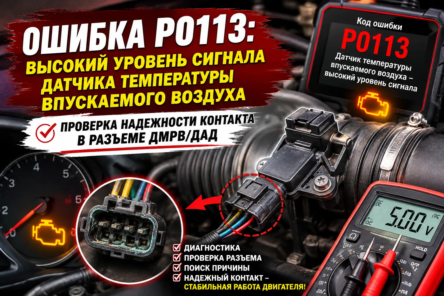

Ошибка P0113: высокий уровень сигнала датчика температуры впускаемого воздуха — проверка надежности контакта в разъеме ДМРВ/ДАД

Шаг 3: Проверка надежности контакта в разъеме ДМРВ/ДАД
Как я уже упоминал, чаще всего ошибка P0113 возникает из-за плохого контакта в разъеме. Вот как его проверить:
  • Отсоедините разъем ДМРВ/ДАД.
  • Внимательно осмотрите контакты на наличие окисления, грязи или повреждений.
  • Проверьте, не погнуты ли контакты.
  • Очистите контакты с помощью контактного очистителя.
  • Нанесите на контакты графитовую смазку для защиты от окисления.
  • Плотно подсоедините разъем и убедитесь, что он зафиксирован.
В моей практике был случай, когда ошибка P0113 появлялась только при движении по неровной дороге. После осмотра разъема выяснилось, что один из контактов был слегка отогнут и не обеспечивал надежного соединения. После выпрямления контакта проблема исчезла.
