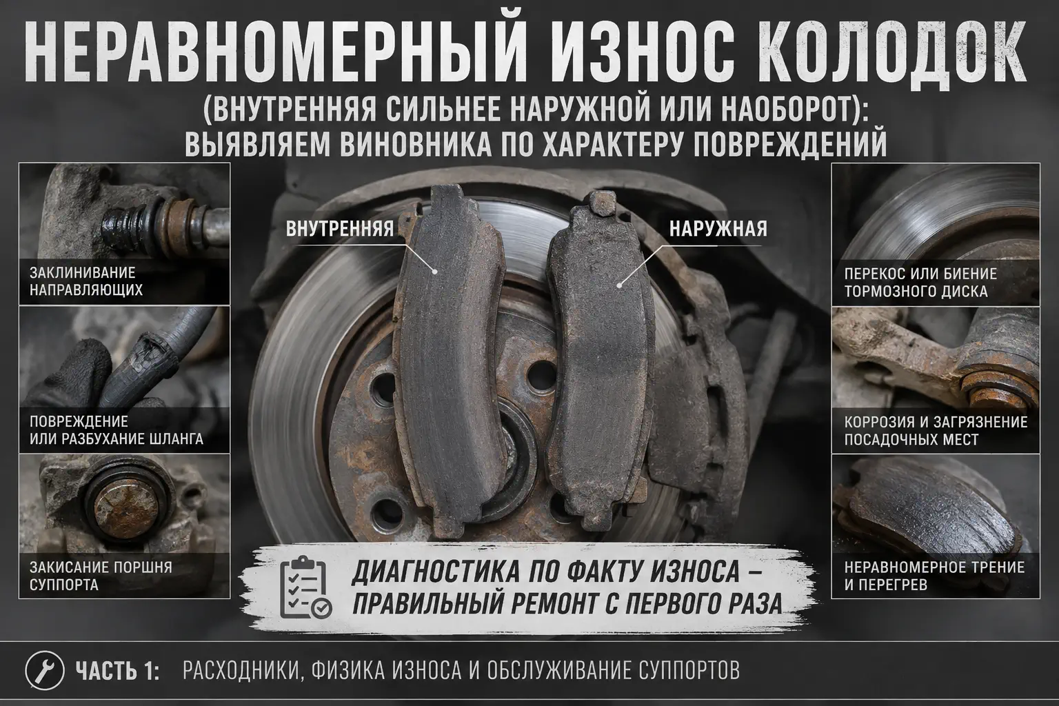

Диагностика по характеру износа: кто виноват?
Теперь перейдем к самому интересному — как по характеру износа колодок определить, что именно вышло из строя. Для этого нужно внимательно осмотреть колодки и обратить внимание на несколько ключевых моментов.
Внутренняя колодка изнашивается сильнее: возможные причины
Если внутренняя колодка стерта больше, чем наружная, виновников может быть несколько. Давайте разберем их по порядку.
1. Заклинивший поршень суппорта
Это самая распространенная причина. Поршень суппорта должен свободно перемещаться в цилиндре, но со временем он может заклинить из-за:
  • Коррозии. Влага и грязь попадают под пыльник, вызывая ржавчину на поверхности поршня.
  • Загрязнения. Пыль, песок и продукты износа колодок могут попасть в цилиндр и заблокировать поршень.
  • Износа манжеты. Резиновая манжета, которая обеспечивает герметичность, со временем теряет эластичность и может заклинить поршень.
Как проверить:
  • Поднимите автомобиль на домкрате и снимите колесо.
  • Попробуйте вдавить поршень обратно в цилиндр. Если он не двигается или двигается с трудом — проблема налицо.
  • Осмотрите пыльник поршня. Если он порван или деформирован, внутрь попадает грязь.
Что делать:
  • Если поршень заклинил несильно, можно попробовать его очистить и смазать. Для этого потребуется разобрать суппорт, удалить ржавчину и загрязнения, а затем нанести специальную смазку для тормозных систем.
  • В запущенных случаях поршень придется заменить. Иногда проще и дешевле поменять суппорт в сборе.
2. Неисправность обратного клапана в главном тормозном цилиндре
Обратный клапан в главном тормозном цилиндре (ГТЦ) отвечает за поддержание небольшого остаточного давления в системе после отпускания педали тормоза. Это давление необходимо для того, чтобы колодки слегка прижимались к диску, обеспечивая быстрый отклик при следующем нажатии на педаль.
Если клапан неисправен, давление в системе падает слишком быстро, и поршень суппорта не успевает полностью вернуться в исходное положение. В результате внутренняя колодка остается слегка прижатой к диску и изнашивается быстрее.
Как проверить:
  • После поездки потрогайте тормозные диски. Если один из них горячее остальных, это может указывать на неисправность обратного клапана.
  • Проверьте уровень тормозной жидкости в бачке. Если он постоянно падает, возможно, клапан пропускает жидкость.
Что делать:
  • Замените главный тормозной цилиндр или отремонтируйте его, заменив неисправный клапан.
3. Загрязнение или отсутствие смазки на направляющих суппорта
Направляющие пальцы суппорта должны свободно скользить в своих посадочных местах. Если они заклинивают, суппорт не может равномерно прижимать колодки к диску. В результате внутренняя колодка, на которую давит поршень, изнашивается быстрее.
Как проверить:
  • Снимите суппорт и осмотрите направляющие пальцы. Они должны быть чистыми и смазанными.
  • Попробуйте пошевелить суппорт рукой. Если он не двигается или двигается с трудом, направляющие заклинили.
Что делать:
  • Очистите направляющие пальцы от грязи и ржавчины.
  • Нанесите специальную смазку для направляющих суппортов.
  • Замените пыльники направляющих, если они повреждены.
Наружная колодка изнашивается сильнее: в чем причина?
Если наружная колодка стерта больше, чем внутренняя, проблема, скорее всего, связана с тем, что суппорт не может свободно перемещаться по направляющим. Вот основные причины:
1. Заклинившие направляющие суппорта
Это самая частая причина неравномерного износа наружной колодки. Направляющие пальцы могут заклинить из-за:
  • Отсутствия смазки. Со временем смазка высыхает или вымывается, и направляющие начинают 'прикипать'.
  • Коррозии. Влага и соль с дорог вызывают ржавчину на поверхности пальцев.
  • Повреждения пыльников. Если пыльник порван, грязь и влага попадают внутрь и вызывают заклинивание.
Как проверить:
  • Снимите суппорт и попробуйте вытащить направляющие пальцы. Если они не двигаются или двигаются с трудом, их нужно очистить или заменить.
  • Осмотрите пыльники направляющих. Если они порваны или деформированы, их нужно заменить.
Что делать:
  • Очистите направляющие пальцы от ржавчины и грязи.
  • Нанесите свежую смазку для направляющих суппортов.
  • Замените поврежденные пыльники.
2. Деформация скобы суппорта
Скоба суппорта — это металлическая деталь, которая удерживает колодки и обеспечивает их правильное положение относительно диска. Если скоба деформирована (например, после удара или из-за перегрева), она может неправильно прижимать колодки к диску, вызывая неравномерный износ.
Как проверить:
  • Осмотрите скобу на предмет видимых повреждений или деформаций.
  • Измерьте зазор между колодками и диском с помощью щупа. Если зазор неравномерный, скоба деформирована.
Что делать:
  • Замените деформированную скобу суппорта.
3. Неравномерный износ тормозного диска
Если тормозной диск имеет неравномерную толщину (например, из-за перегрева или механического повреждения), колодки будут изнашиваться неравномерно. При этом наружная колодка может стираться быстрее, если диск имеет выпуклость ближе к наружному краю.
Как проверить:
  • Осмотрите диск на предмет видимых деформаций или неравномерного износа.
  • Измерьте толщину диска в нескольких точках с помощью микрометра. Если разница превышает 0,05 мм, диск нужно заменить.
Что делать:
  • Замените деформированный тормозной диск.
