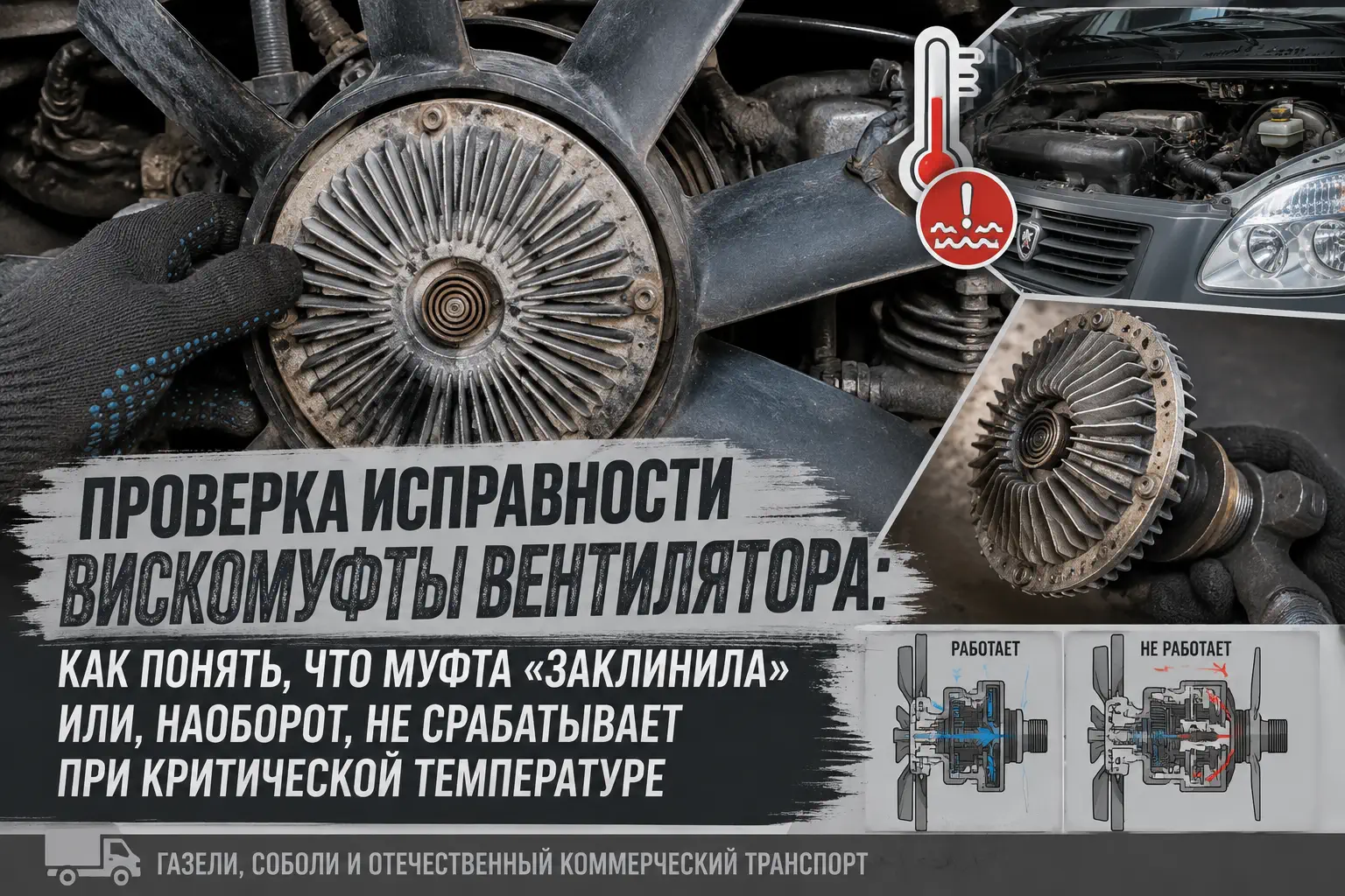

Проверка исправности вискомуфты вентилятора: как понять, что муфта «заклинила» или, наоборот, не срабатывает при критической температуре
Почему вискомуфта — это сердце системы охлаждения вашего Газеля или Соболя
Представьте: раннее утро, вы загружаете свой Газель под завязку, мотор урчит, стрелка температуры медленно ползёт вверх… И вдруг — бац! — из-под капота валит пар. Знакомая картина? Если да, то вы уже знаете, насколько критична исправная работа вискомуфты вентилятора. Этот небольшой, но хитроумный узел отвечает за то, чтобы вентилятор охлаждения включался вовремя и не тратил лишнюю энергию двигателя. Но когда он выходит из строя, последствия могут быть плачевными: от перегрева мотора до дорогостоящего ремонта.
Я сам не раз сталкивался с ситуациями, когда водители игнорировали первые признаки неисправности вискомуфты, списывая всё на «погоду» или «пробки». А потом приходилось в спешке искать эвакуатор или, что ещё хуже, менять прокладку ГБЦ. Честно говоря, это тот случай, когда лучше перебдеть, чем недобдеть. В этой статье я поделюсь своим опытом: как проверить вискомуфту, не прибегая к сложным инструментам, как понять, что она «заклинила» или, наоборот, не срабатывает, и что делать в каждом случае. Поверьте, эти знания сэкономят вам время, нервы и деньги.
Итак, если вы владелец Газели, Соболя или любого другого отечественного коммерческого транспорта, эта статья для вас. Мы разберём:
  • Как работает вискомуфта и почему она так важна;
  • Основные признаки неисправности: от «заклинивания» до «молчания»;
  • Пошаговые инструкции по диагностике своими руками;
  • Что делать, если вискомуфта вышла из строя: ремонт или замена;
  • Как продлить срок службы этого узла и избежать проблем в будущем.
Вискомуфта вентилятора: как она работает и почему ломается
Прежде чем лезть под капот, давайте разберёмся, что такое вискомуфта и как она устроена. Понимание принципа работы поможет вам быстрее диагностировать проблему и не тратить время на лишние проверки.
Принцип работы вискомуфты: умный механизм без электроники
Вискомуфта — это гидравлическое устройство, которое передаёт крутящий момент от двигателя к вентилятору охлаждения через специальную жидкость (силиконовое масло). В отличие от электрических вентиляторов, она не требует датчиков или проводки: всё работает на физике. Вот как это происходит:
  • Холодный двигатель: Когда мотор только запущен, температура низкая, и вискомуфта практически не передаёт крутящий момент. Вентилятор вращается медленно или вовсе стоит на месте — это нормально, ведь охлаждение не требуется.
  • Нагрев двигателя: По мере роста температуры термочувствительный элемент (обычно биметаллическая пластина) нагревается и открывает клапан внутри муфты. Силиконовое масло начинает перетекать, увеличивая вязкость и передавая крутящий момент на вентилятор. Чем горячее двигатель, тем быстрее вращается вентилятор.
  • Охлаждение: Когда температура падает, клапан закрывается, масло возвращается в резервуар, и вентилятор замедляется.

Пошаговая диагностика вискомуфты: проверяем своими руками
Теперь, когда вы знаете основные признаки неисправности, давайте разберёмся, как проверить вискомуфту вентилятора самостоятельно. Для этого не потребуется специальных инструментов — только ваши руки, глаза и немного терпения.
Шаг 1: Визуальный осмотр
Начните с самого простого — осмотрите вискомуфту и вентилятор на предмет видимых повреждений:
  • Проверьте лопасти вентилятора: На них не должно быть трещин, сколов или деформаций. Если лопасти повреждены, вентилятор будет работать неэффективно, даже если муфта исправна.
  • Осмотрите корпус муфты: Ищите следы утечки силиконового масла (обычно это липкие пятна на корпусе). Если масло вытекло, муфта не сможет передавать крутящий момент.
  • Проверьте крепление: Убедитесь, что муфта надёжно закреплена на валу и не болтается. Люфт может привести к вибрациям и преждевременному износу.
Шаг 2: Проверка на холодном двигателе
Этот тест поможет определить, «заклинила» ли муфта:
  • Запустите двигатель и дайте ему поработать на холостых оборотах 1-2 минуты.
  • Остановите двигатель и попробуйте провернуть вентилятор рукой. Он должен вращаться с небольшим сопротивлением (как велосипедное колесо с подтормаживанием).
  • Если вентилятор вращается очень легко или, наоборот, не проворачивается вообще — муфта неисправна.
Важно: Будьте осторожны! Не пытайтесь остановить вращающийся вентилятор руками — это опасно. Используйте деревянную палку или другой подходящий предмет.
Шаг 3: Проверка на горячем двигателе
Этот тест поможет определить, срабатывает ли муфта при нагреве:
  • Прогрейте двигатель до рабочей температуры (около 90°C).
  • Остановите двигатель и снова попробуйте провернуть вентилятор рукой. Теперь он должен вращаться с большим сопротивлением или вообще не проворачиваться — это значит, что муфта сработала и передаёт крутящий момент.
  • Если вентилятор вращается так же легко, как и на холодном двигателе — муфта неисправна.
Шаг 4: Проверка на ходу
Иногда муфта работает нормально на холостых оборотах, но даёт сбой при движении. Чтобы это проверить:
  • Начните движение и следите за температурой двигателя и работой вентилятора.
  • Если при достижении 100°C вентилятор не включается — муфта неисправна.
  • Если вентилятор включается и выключается хаотично — муфта работает с перебоями.
Шаг 5: Проверка с помощью термометра (для продвинутых)
Если у вас есть инфракрасный термометр, вы можете провести более точную диагностику:
  • Направьте термометр на корпус вискомуфты и зафиксируйте температуру.
  • Начните движение и следите за температурой муфты. Она должна начать повышаться при достижении двигателем 90-95°C.
  • Если температура муфты не меняется — она неисправна.
Этот метод особенно полезен, если муфта работает с перебоями и сложно определить, в чём проблема.
