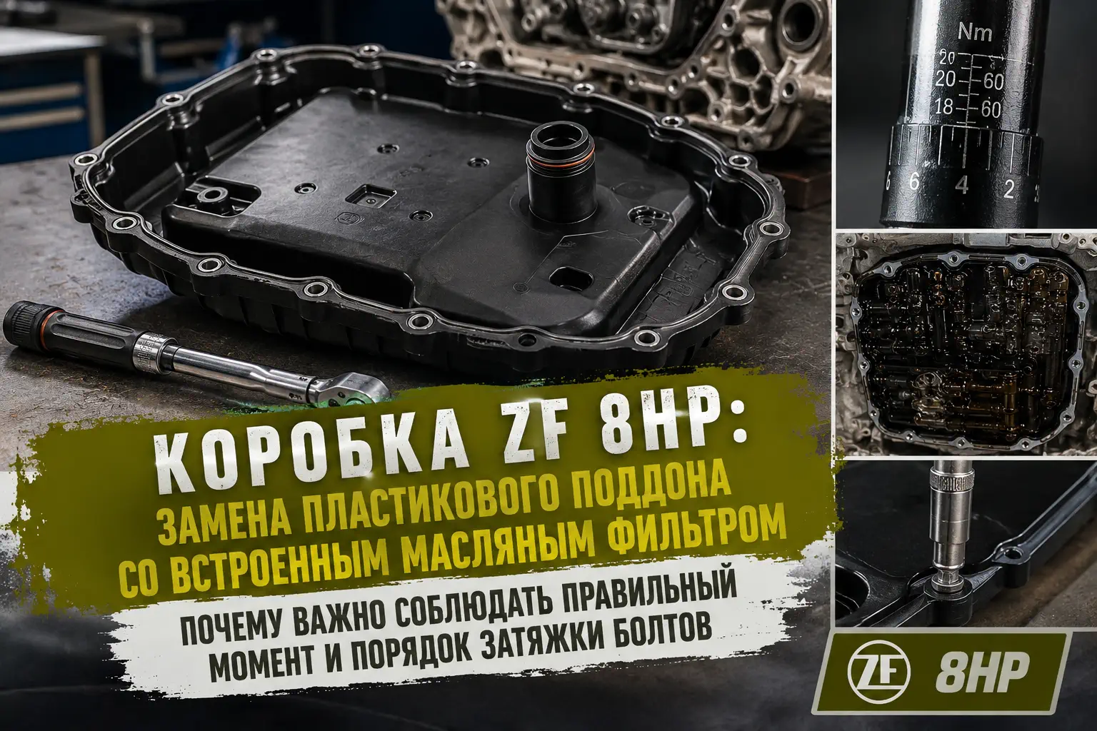

4. Установка нового поддона: порядок и момент затяжки болтов
Вот мы и подошли к самому ответственному этапу — установке нового поддона. Здесь важно соблюдать два ключевых правила:
  • Порядок затяжки болтов (чтобы избежать перекоса поддона);
  • Момент затяжки (чтобы не перетянуть и не недотянуть).
Порядок затяжки болтов поддона ZF 8HP:
Болты затягиваются в несколько этапов, по спирали от центра к краям. Вот примерная схема (начинайте с болта №1 и двигайтесь по часовой стрелке):
10 9 8 7 611 512 413 314 15 16 17 218 19 20 21 1
Момент затяжки болтов:
  • Первый проход: 5 Н·м (для предварительной фиксации поддона);
  • Второй проход: 8 Н·м (окончательная затяжка).
Важно: Не затягивайте болты сразу до конца! Сначала 'наживите' все болты, затем затяните их в два этапа по схеме. Это позволит избежать перекоса поддона и деформации прокладки.
