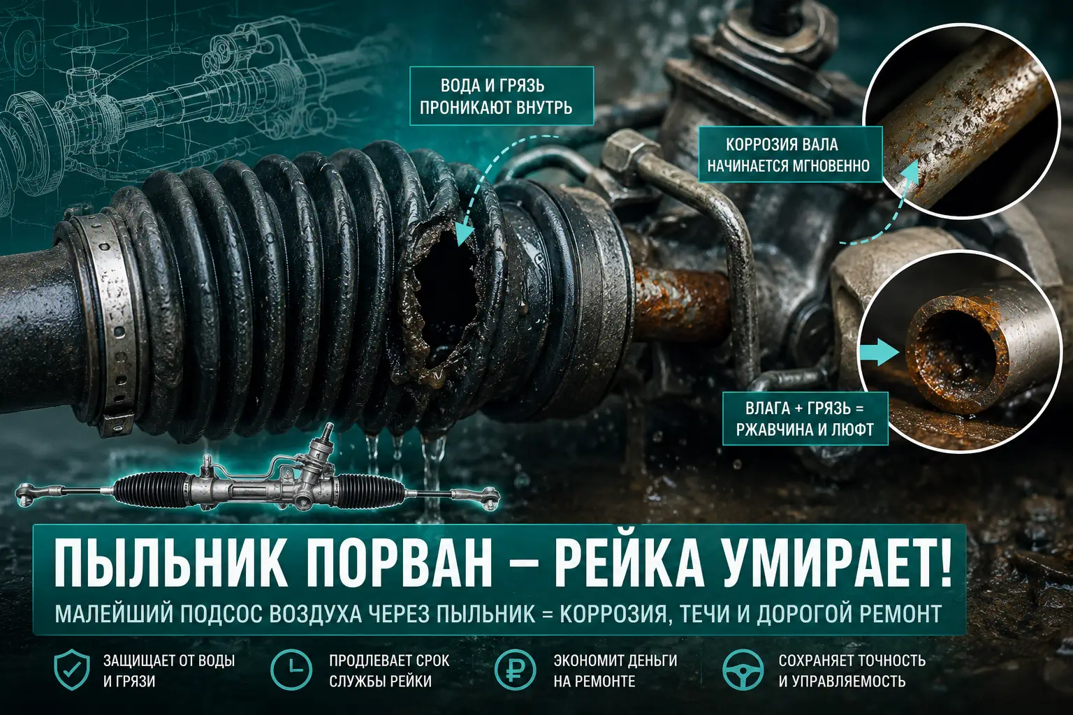

  • Предотвращение подсоса воздуха — даже небольшая трещина в пыльнике создаёт эффект 'пылесоса', когда при движении автомобиля воздух вместе с грязью и влагой засасывается внутрь рейки. Это ускоряет процесс коррозии в разы.
Представьте, что пыльник — это как зонтик в дождливый день. Если он целый, вы остаётесь сухим. Но если в нём появилась дырочка, то рано или поздно вы промокнете до нитки. То же самое происходит с рулевой рейкой: даже небольшое повреждение пыльника приводит к тому, что вал остаётся без защиты, и коррозия начинает своё разрушительное действие.
Как вода и грязь попадают внутрь рейки через порванный пыльник
Теперь давайте разберёмся, как именно вода и грязь проникают внутрь рейки через повреждённый пыльник. Казалось бы, если пыльник просто порвался, то грязь будет попадать внутрь только при движении по бездорожью. Но на самом деле, всё гораздо хуже.
Когда автомобиль движется, пыльник испытывает постоянные перепады давления. При повороте руля вал рейки перемещается, и объём пространства внутри пыльника меняется. Если в пыльнике есть трещина, то при каждом таком движении воздух вместе с грязью и влагой засасывается внутрь. Это называется эффектом подсоса воздуха, и он работает как насос, который постоянно 'закачивает' агрессивные вещества внутрь рейки.
Вот как это происходит на практике:
  • Вы едете по мокрой дороге, и брызги воды попадают на пыльник.
  • При повороте руля вал рейки перемещается, и через трещину в пыльнике внутрь засасывается воздух вместе с каплями воды.
  • Вода попадает на вал, и начинается процесс коррозии.
  • При следующем повороте руля вал снова перемещается, и внутрь засасывается новая порция грязи и влаги.
  • Процесс повторяется снова и снова, пока вал не покроется ржавчиной и задирами.
И самое страшное — этот процесс происходит незаметно. Вы можете ездить с порванным пыльником несколько месяцев, не замечая никаких симптомов, пока однажды руль не начнёт 'гулять' или скрипеть. К этому моменту коррозия уже сделает своё дело, и ремонт обойдётся в круглую сумму.
