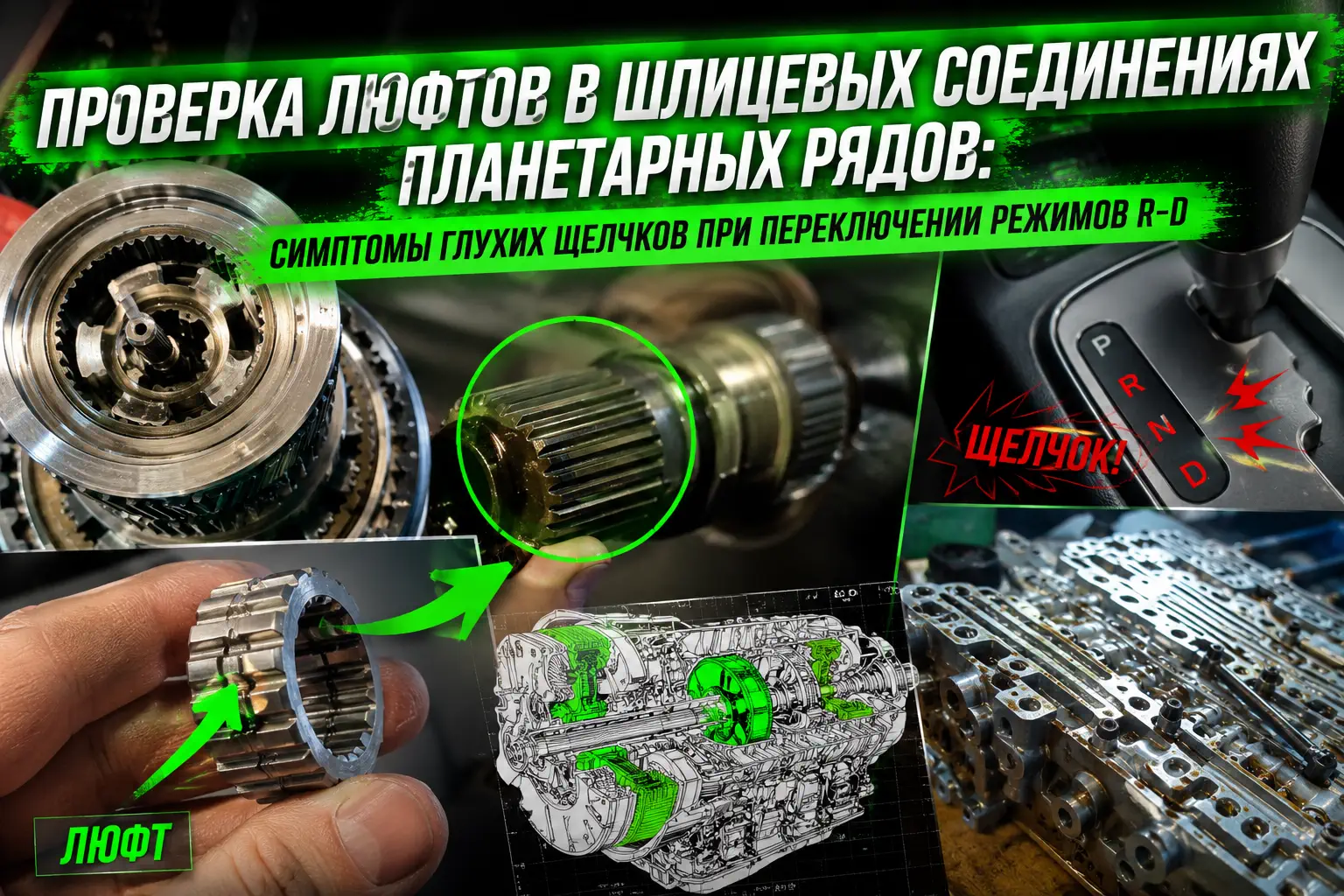

Проверка люфтов в шлицевых соединениях планетарных рядов: симптомы глухих щелчков при переключении режимов R-D

Как люфты в шлицах приводят к глухим щелчкам
Когда шлицевое соединение изнашивается, между деталями появляется зазор — люфт. В нормальном состоянии все элементы планетарного ряда плотно прилегают друг к другу, и переключение режимов происходит бесшумно. Но как только появляется люфт, при переключении из 'R' в 'D' или наоборот происходит резкое изменение направления вращения. В этот момент изношенные шлицы не могут удержать детали в плотном зацеплении, и они с характерным глухим звуком 'перещёлкиваются' на новое место.
Представьте, что вы держите в руках два шестерёнчатых колеса, соединённых шлицами. Если шлицы целые, колёса вращаются синхронно, без зазоров. Но если шлицы изношены, при резком изменении направления вращения одно колесо на мгновение 'отстаёт' от другого, а затем с щелчком встаёт на место. Вот этот щелчок вы и слышите при переключении режимов.
