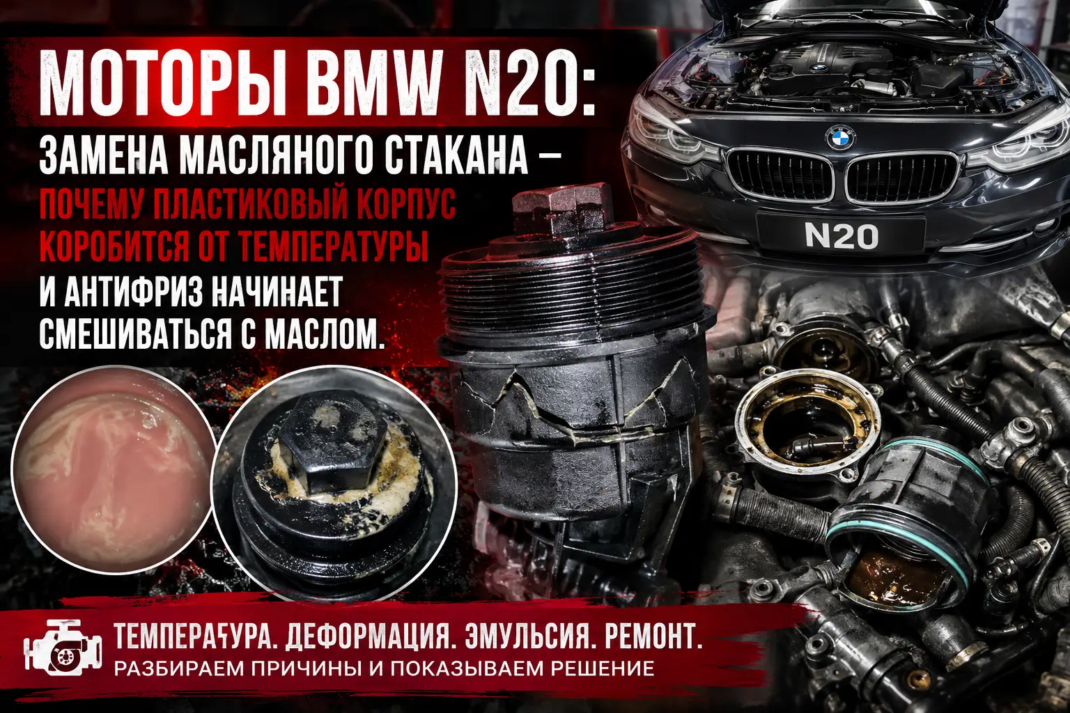

И вот здесь кроется главная проблема: корпус масляного стакана выполнен из пластика. Да-да, вы не ослышались — из пластика! И не из какого-то сверхпрочного композита, а из обычного термопласта, который не выдерживает высоких температур и агрессивного воздействия масла и антифриза.
Вот вам реальный кейс из моей практики: клиент пригнал BMW 320i 2013 года с жалобами на повышенный расход масла. При осмотре выяснилось, что уровень антифриза падает, а масло на щупе имеет характерный молочный оттенок. После снятия масляного стакана обнаружилось, что его корпус деформировался, а в одном месте даже образовалась трещина. Через эту трещину антифриз и просачивался в масляную систему. Владелец был в шоке: 'Как так? Машина на гарантии, а тут пластик трескается!'.
И таких случаев — сотни. Пластиковый корпус масляного стакана N20 — это конструктивный просчет инженеров BMW, который приводит к серьезным последствиям.

Что происходит, когда пластиковый корпус деформируется?
Когда корпус масляного стакана начинает коробиться, происходит следующее:
  • Нарушается герметичность: В местах деформации появляются микротрещины, через которые антифриз начинает просачиваться в масляную систему.
  • Смешивание масла и антифриза: Антифриз, попадая в масло, образует эмульсию — ту самую молочную субстанцию, которую вы можете увидеть на щупе или под крышкой маслозаливной горловины.
  • Падение давления масла: Из-за утечки масла через трещины давление в системе падает, что приводит к масляному голоданию двигателя.
  • Перегрев и заклинивание: Если проблему не устранить вовремя, мотор может перегреться и заклинить.
Вот вам еще один пример из практики: клиент пригнал BMW X3 с мотором N20, который начал троить и дымить. При диагностике выяснилось, что давление масла упало до критических значений. После снятия масляного стакана обнаружилось, что его корпус деформировался настолько, что маслоприемник отошел от дна стакана, и насос качал не масло, а воздух. Мотор спасли, но ремонт обошелся в копеечку.

1. Эмульсия на щупе и под крышкой маслозаливной горловины
Это самый явный признак того, что антифриз смешивается с маслом. Эмульсия выглядит как молочная или светло-коричневая пена. Если вы заметили нечто подобное — бейте тревогу.

Моторы BMW N20: стоит ли бояться или можно ездить спокойно?
Мотор N20 — это хороший агрегат, который при правильном обслуживании может прослужить долго. Да, у него есть слабые места, и пластиковый масляный стакан — одно из них. Но если вы будете следовать рекомендациям из этой статьи, вы сможете избежать серьезных проблем.
Вот основные выводы:
  • Пластиковый масляный стакан N20 — это конструктивный просчет, который приводит к деформации корпуса и смешиванию масла с антифризом.
  • Признаки проблемы: эмульсия на щупе, падение уровня антифриза, повышенный расход масла, лампочка низкого давления масла.
  • Если вы обнаружили эти признаки, немедленно обратитесь в сервис.
  • Замена масляного стакана — сложная процедура, лучше доверить ее профессионалам.
  • Алюминиевый масляный стакан — более надежная альтернатива пластиковому.
  • Регулярное обслуживание и использование качественных расходных материалов помогут продлить жизнь вашему мотору.
