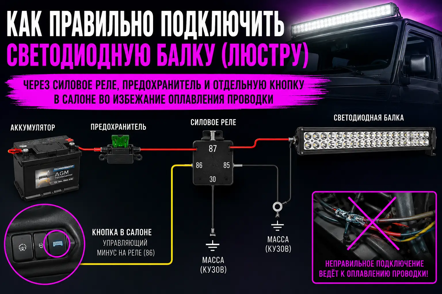

Схема подключения LED-балки через реле: пошаговая инструкция
Вот мы и подошли к самому главному — схеме подключения. Я опишу два варианта: базовый (для большинства случаев) и продвинутый (с дополнительной защитой и стабилизацией).
Базовая схема подключения
Это минимально необходимый набор компонентов для безопасного подключения балки. Схема выглядит так:
  • Питание от аккумулятора.
    • Подключите провод сечением 6 мм² к плюсовой клемме аккумулятора.
    • Установите предохранитель (например, 20 А) как можно ближе к аккумулятору (не далее 15 см).
    • Проложите провод к реле (контакт 30).
  • Подключение реле.
    • Контакт 87 реле соедините с плюсовым проводом балки (сечение 4 мм²).
    • Минусовой провод балки подключите напрямую к кузову автомобиля (массе) или к минусовой клемме аккумулятора.
  • Управляющая цепь (кнопка).
    • Подключите один контакт кнопки к плюсу (например, от прикуривателя или магнитолы).
    • Второй контакт кнопки соедините с контактом 85 реле.
    • Контакт 86 реле подключите к массе автомобиля.
Вот и всё! При нажатии кнопки через катушку реле пойдет ток, контакты 30 и 87 замкнутся, и балка включится. При отпускании кнопки цепь разорвется, и балка выключится.

Практический пример: как я подключал светодиодную балку на 200 Вт
Чтобы теория не расходилась с практикой, расскажу, как я подключал свою балку. Надеюсь, мой опыт будет полезен.
Шаг 1: Подготовка компонентов
Вот что я использовал:
  • Светодиодная балка на 200 Вт (ток 16,7 А);
  • Реле Hella 4RA 003 580-011 (40 А);
  • Предохранитель на 20 А (близко к аккумулятору);
  • Провод сечением 6 мм² (от аккумулятора до реле) и 4 мм² (от реле до балки);
  • Кнопка с подсветкой (установил на панели вместо заглушки);
  • Диод 1N4007 и конденсатор 1000 мкФ (для продвинутой схемы);
  • Термоусадочные трубки, гофра, клеммы, изолента.
Шаг 2: Прокладка проводов
Я решил проложить провода под капотом и через штатное отверстие в моторном щите (рядом с педалью газа). Вот как это делал:
  • Отмерил длину проводов с запасом (лучше больше, чем меньше);
  • Пропустил толстый провод (6 мм²) от аккумулятора к реле через гофру;
  • Установил предохранитель на 20 А в разрыв провода (не далее 15 см от аккумулятора);
  • Проложил провод от реле к балке (4 мм²) через гофру и закрепил его пластиковыми стяжками;
  • Минусовой провод балки подключил к чистой массе на кузове (зачистил место, использовал болт с гроверной шайбой).
Шаг 3: Установка реле и кнопки
Реле я закрепил на металлической планке рядом с аккумулятором (для лучшего охлаждения). Кнопку установил на панели вместо заглушки. Вот как подключал:
  • Подключил контакт 30 реле к проводу от аккумулятора (через предохранитель);
  • Подключил контакт 87 реле к плюсовому проводу балки;
  • Подключил один контакт кнопки к плюсу прикуривателя (можно взять от магнитолы или отдельного провода);
  • Подключил второй контакт кнопки к контакту 85 реле;
  • Подключил контакт 86 реле к массе;
  • Установил диод параллельно катушке реле (катодом к контакту 85);
  • Подключил конденсатор параллельно балке (между плюсом и минусом).
Шаг 4: Проверка и тестирование
Перед тем как закрывать капот, я проверил все соединения:
  • Убедился, что все провода надежно закреплены и не касаются движущихся частей;
  • Проверил полярность подключения балки (плюс к плюсу, минус к минусу);
  • Включил зажигание и нажал кнопку — балка загорелась ярко и ровно;
  • Проверил напряжение на балке мультиметром (должно быть не менее 12 В);
  • Оставил балку включенной на 10 минут и проверил, не греются ли провода и реле.
Результат
Балка работает уже год без нареканий. Проводка не греется, кнопка не оплавляется, а светодиоды светят ярко и ровно. Единственное, что я бы изменил — добавил бы в схему реле задержки выключения, чтобы балка гасла не сразу, а через 30 секунд после выключения зажигания (удобно при высадке пассажиров в темноте).

  • Устанавливайте предохранитель близко к аккумулятору и выбирайте его номинал с запасом 10–20%;
  • Используйте провода правильного сечения (не экономьте на этом!);
  • Подключайте минус балки к чистой массе;
  • Защищайте все соединения от влаги и механических повреждений;
  • Регулярно проверяйте проводку на предмет перегрева и окисления.
