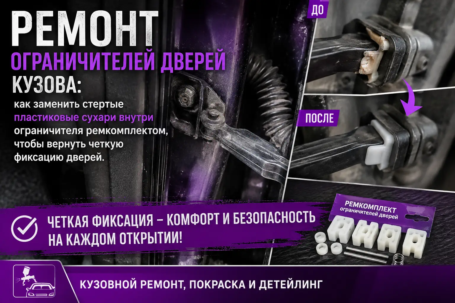

Ремонт ограничителей дверей кузова: замена стершихся пластиковых сухарей ремкомплектом

Как работает ограничитель двери и почему он выходит из строя?
Прежде чем браться за инструменты, важно понять, как устроен механизм, с которым предстоит работать. Ограничитель двери — это не просто металлическая планка с пластиковыми вставками. Это продуманная система, которая обеспечивает плавное открывание и фиксацию двери в нескольких положениях. Давайте разберемся в деталях.
Ограничитель состоит из трех основных элементов:
  • Металлическая планка — крепится к стойке кузова и двери, обеспечивая жесткость конструкции.
  • Пластиковые сухари — небольшие вставки, которые скользят по планке и создают сопротивление при открывании двери.
  • Пружинный механизм — обеспечивает необходимое усилие для фиксации двери в определенных положениях.
Когда вы открываете дверь, сухари скользят по планке, преодолевая сопротивление пружины. В определенных точках сухари 'проваливаются' в углубления на планке, обеспечивая фиксацию. Со временем пластик стирается, углубления на планке развальцовываются, и механизм перестает работать корректно. Вот тут-то и начинаются проблемы.

Шаг 2: Разборка ограничителя
  • Осмотрите ограничитель. Обратите внимание на состояние металлической планки — если на ней есть глубокие царапины или выработка, возможно, потребуется замена всего ограничителя.
  • Снимите старые сухари. Обычно они крепятся на защелках или фиксируются пружинным механизмом. Используйте отвертку или пассатижи, чтобы аккуратно вытащить их.
    • СОВЕТ: Если сухари сильно изношены, они могут раскрошиться при снятии. Будьте готовы к этому и работайте аккуратно.
  • Очистите металлическую планку. Используйте ветошь и обезжириватель, чтобы удалить грязь, старую смазку и остатки пластика.
  • Проверьте пружинный механизм. Если пружина ослабла или повреждена, ее лучше заменить. В некоторых ремкомплектах пружина идет в комплекте.
Шаг 3: Установка новых сухарей
  • Подготовьте новые сухари. Если они идут в ремкомплекте разных размеров, выберите те, которые лучше всего подходят под ваш ограничитель.
    • СОВЕТ: Иногда сухари нужно немного подогнать под размер. Используйте наждачную бумагу или напильник, чтобы аккуратно сточить лишний пластик.
  • Установите сухари на место. Обычно они просто защелкиваются в пазах. Убедитесь, что они сидят плотно и не болтаются.
  • Нанесите смазку. Используйте силиконовую смазку, чтобы обработать сухари и металлическую планку. Это продлит срок службы механизма и предотвратит скрип.
    • ВНИМАНИЕ! Не используйте литол или солидол — они притягивают грязь и быстро высыхают.
