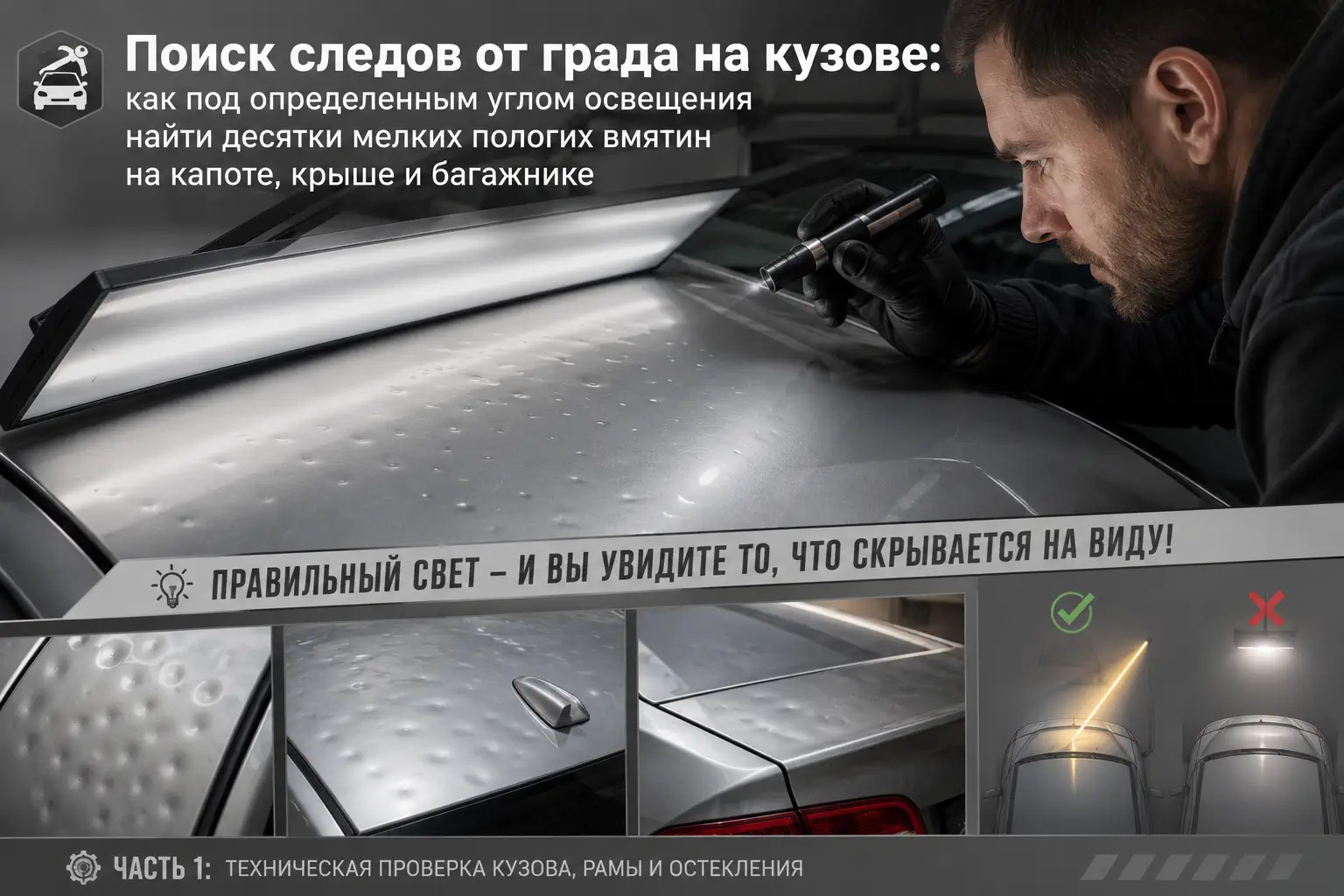

Поиск следов от града на кузове: как под определенному углу освещения найти десятки мелких пологих вмятин на капоте, крыше и багажнике

Как правильно освещать кузов, чтобы увидеть следы града
Освещение — это ключ к обнаружению скрытых повреждений. Я помню, как впервые столкнулся с этой техникой на авторынке. Продавец водил меня вокруг машины с фонариком, и под определённым углом на капоте проявились десятки мелких вмятин, которые я не заметил при дневном свете. С тех пор я всегда использую этот метод.
Метод бокового освещения: как увидеть то, что скрыто
Секрет в том, чтобы свет падал на кузов под острым углом (10-30 градусов). В этом случае:
  • Тени от вмятин становятся длинными и чёткими, как на песке под косыми лучами солнца.
  • Отражение света искажается, и даже микроскопические неровности становятся видимыми.
Как это сделать на практике:
  • Выберите правильное время суток. Идеально подходит раннее утро или поздний вечер, когда солнце низко над горизонтом. Если осмотр проходит днём, найдите тень от здания или дерева — так свет будет падать под нужным углом.
  • Используйте фонарик. Если осмотр проходит в помещении или в тёмное время суток, возьмите мощный фонарик (лучше с регулируемой яркостью). Держите его под углом 10-30 градусов к поверхности кузова и медленно водите вдоль металла.
  • Двигайтесь вдоль кузова. Начинайте с капота, затем переходите на крышу, багажник и крылья. Не торопитесь — иногда вмятины видны только при определённом положении фонарика.
Личный лайфхак: Если у вас есть возможность, осмотрите автомобиль на мойке с хорошим освещением. Вода на кузове создаёт дополнительный контраст, и вмятины становятся ещё заметнее.
Какие источники света лучше использовать
Не все фонарики одинаково полезны. Вот что я рекомендую:
  • Светодиодные фонари с холодным белым светом. Они дают максимально чёткие тени и не искажают цвета. Я использую фонарь с температурой света 5000-6500K.
  • Фонари с регулируемой яркостью. Слишком яркий свет «засвечивает» вмятины, а слишком тусклый — не даёт нужного контраста.
  • Линейные светодиодные лампы. Они создают равномерное освещение и идеально подходят для осмотра больших поверхностей, например, крыши.
Чего стоит избегать:
  • Лампы накаливания — они дают тёплый жёлтый свет, который «сглаживает» тени.
  • Фонарики с рассеянным светом — они не создают чётких теней, необходимых для обнаружения вмятин.
