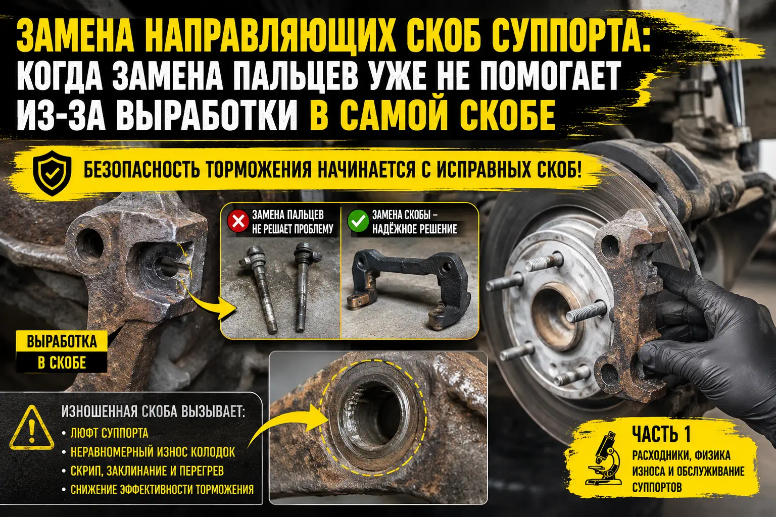

Почему замена пальцев не решает проблему: разбираемся в физике износа
Многие автовладельцы, столкнувшись с подклиниванием суппорта, первым делом меняют направляющие пальцы. И это логично — пальцы действительно часто закисают или изнашиваются. Но если после их замены проблема остается, значит, дело не в них, а в скобе.
Вот почему так происходит:
  • Скоба и пальцы работают в паре. Пальцы обеспечивают подвижность суппорта, а скоба — правильное положение колодки. Если скоба изношена, даже идеальные пальцы не смогут компенсировать ее люфт.
  • Выработка в скобе приводит к перекосу. Представьте, что вы пытаетесь вставить книгу в кривой книжный шкаф. Сколько ни регулируй полки, книга все равно будет болтаться. То же самое происходит с колодкой в изношенной скобе.
  • Коррозия и деформация скобы усиливают нагрузку на пальцы. Если скоба не держит колодку ровно, пальцы начинают работать на излом, что приводит к их преждевременному износу.
Однажды ко мне на СТО пригнали BMW X5 с жалобой на вибрацию при торможении. Владелец уже успел заменить колодки, диски и пальцы суппорта — но проблема осталась. При осмотре выяснилось, что направляющая скоба на переднем правом суппорте была деформирована: ее края были загнуты внутрь, а металл в месте контакта с колодкой истерт до блеска. После замены скобы вибрация исчезла, а тормоза стали работать как новые.
