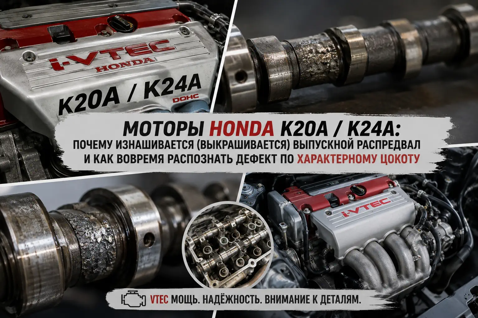

Почему выкрашивается выпускной распредвал Honda K20A/K24A и как распознать дефект по цокоту

Анатомия проблемы: почему именно выпускной распредвал?
Чтобы понять, почему страдает именно выпускной распредвал, нужно заглянуть внутрь двигателя. Моторы Honda K-серии — это шедевры инженерной мысли, но у них есть слабое место: конструкция системы газораспределения. Впускной и выпускной распредвалы работают в разных условиях, и нагрузка на них распределяется неравномерно.
Термонагрузка: враг номер один
Выпускной распредвал находится ближе к выпускному коллектору, где температура достигает 800–900°C. Даже при идеальной работе системы охлаждения металл расширяется и сжимается, испытывая термические удары. Со временем это приводит к микротрещинам, которые становятся очагами выкрашивания.
Вот вам пример из практики: клиент привёз Honda Integra DC5 с мотором K20A. Двигатель работал как часы, но на пробеге 120 000 км появился лёгкий цокот на холодную. Владелец проигнорировал симптом — мол, 'прогреется, пройдёт'. Через 5 000 км цокот стал постоянным, а ещё через месяц двигатель заклинило. При вскрытии обнаружили, что кулачки выпускного распредвала буквально рассыпались в пыль. Причина? Перегрев из-за забитого радиатора и некачественного масла.

  • Визуальный осмотр. Снимите клапанную крышку и осмотрите распредвалы. Если на кулачках видны задиры, выбоины или следы выкрашивания — валы нужно менять.
