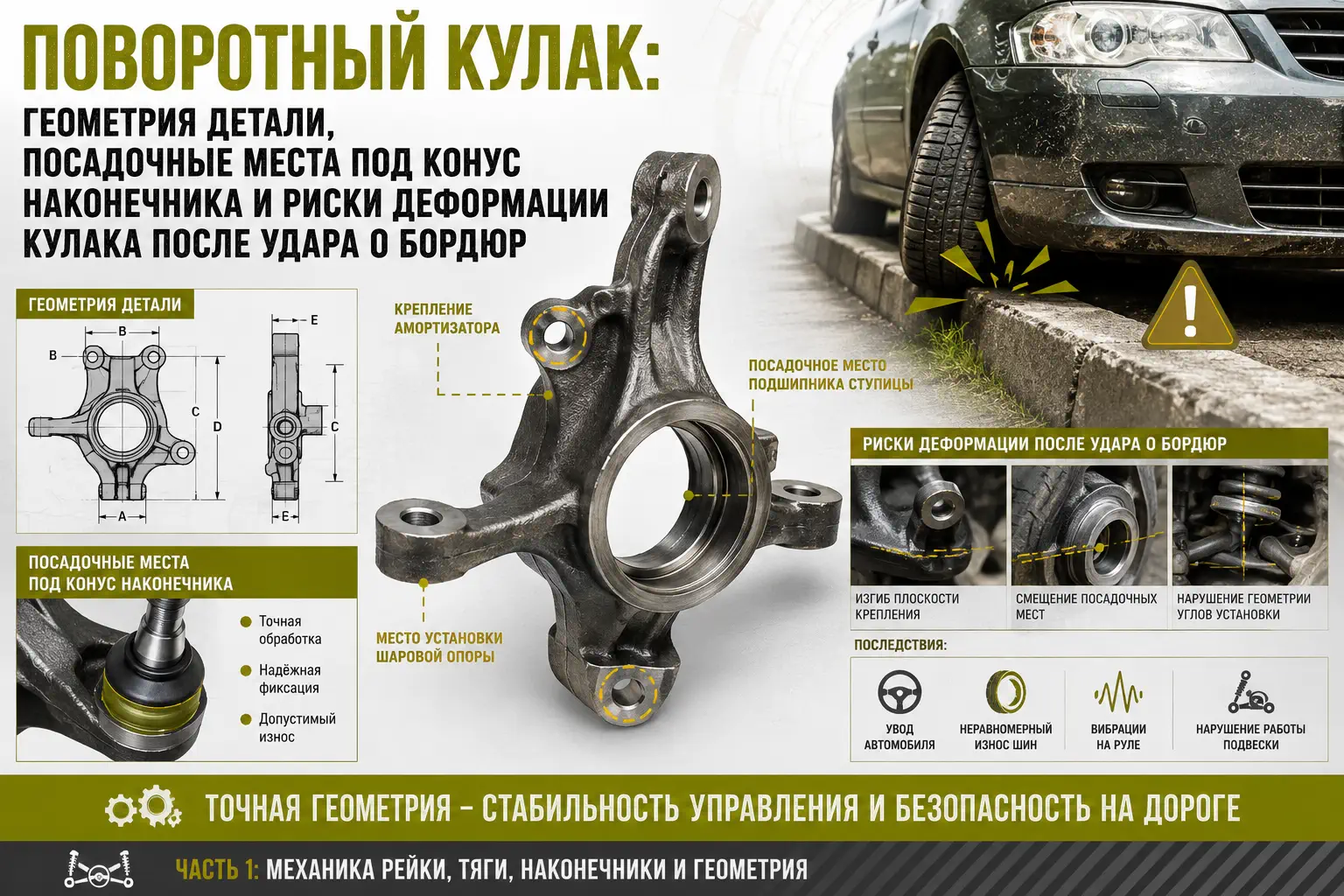

Анатомия поворотного кулака: почему эта деталь сложнее, чем кажется
Поворотный кулак (или 'кулак', как его называют механики) — это узел, который соединяет колесо с подвеской и рулевым управлением. На первый взгляд, это просто литая или кованая деталь с отверстиями и выступами. Но на самом деле, это высокоточный механизм, где каждый миллиметр геометрии влияет на поведение автомобиля.
Из чего состоит поворотный кулак?
Давайте разберем его на составляющие, как хирург на операции:
  • Цапфа — ось, на которую устанавливается ступица колеса. От ее положения зависит развал колес.
  • Посадочные места под шаровые опоры — обычно их две: верхняя и нижняя. Они фиксируют кулак к рычагам подвески.
  • Отверстие под шкворень или подшипник — в зависимости от конструкции подвески (шкворневая или бесшкворневая).
  • Посадочное место под конус рулевого наконечника — именно здесь кроется одна из главных уязвимостей после удара.
  • Крепежные точки для тормозного суппорта — да, кулак отвечает и за тормозную систему.
  • Датчики ABS и системы курсовой устойчивости — современные кулаки часто оснащены кронштейнами для датчиков.

Посадочное место под конус наконечника: почему здесь ломаются даже крепкие кулаки
Если поворотный кулак — это сердце рулевого управления, то посадочное место под конус рулевого наконечника — это его ахиллесова пята. Именно здесь чаще всего возникают проблемы после удара о бордюр или яму.
Как устроено посадочное место?
Рулевой наконечник крепится к кулаку через конусное соединение. Это сделано для того, чтобы:
  • Обеспечить максимально жесткое и точное соединение;
  • Исключить люфты в рулевом управлении;
  • Равномерно распределять нагрузки при поворотах.
Конструкция простая, но гениальная:
  • В кулаке есть отверстие с конической поверхностью.
  • Наконечник имеет ответный конус, который вставляется в это отверстие.
  • Сверху накручивается гайка, которая прижимает наконечник к кулаку.
Казалось бы, что может пойти не так? Оказывается, многое.
Почему это место уязвимо после удара?
Когда колесо ударяется о бордюр, основная нагрузка приходится на рычаги подвески и шаровые опоры. Но часть энергии удара передается и на рулевой наконечник. И вот что происходит:
  • Деформация посадочного места. Конусная поверхность в кулаке может 'раздаться' или, наоборот, сузиться. В результате наконечник перестает плотно прилегать — появляется люфт.
  • Трещины в металле. Особенно это актуально для литых кулаков (кованые более прочные, но и они не вечные). Трещина может быть микроскопической, но со временем она разрастется.
  • Смещение оси отверстия. Даже небольшое смещение (на доли миллиметра) приводит к тому, что рулевое управление начинает работать некорректно.
