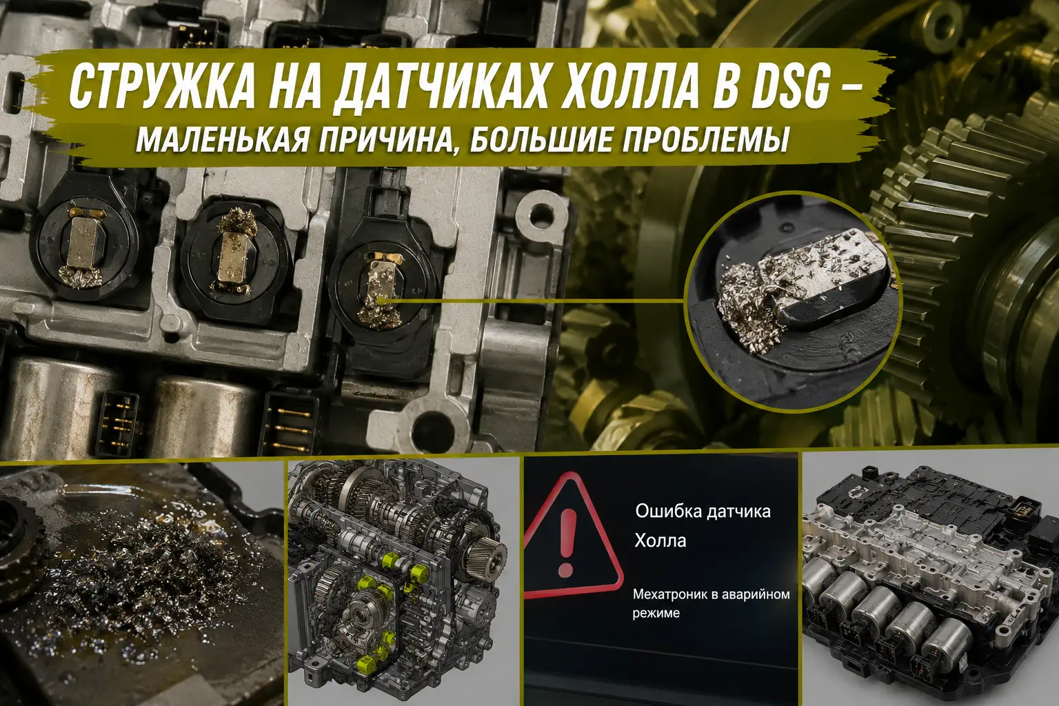

Почему стружка налипает именно на магниты вилок переключения?
Тут все просто: магниты вилок переключения — это своеобразные 'пылесосы' для металлической стружки. Они притягивают к себе все металлические частицы, которые плавают в масле. И чем больше стружки в коробке, тем сильнее загрязняются магниты.
Но почему это так критично? Дело в том, что датчики Холла, которые отслеживают положение вилок, работают на основе магнитного поля. Когда на магниты налипает стружка, магнитное поле искажается, и датчики начинают 'врать'. Мехатроник получает неверные данные о положении вилок и не может правильно переключать передачи. Вот вам и толчки, рывки и ошибки по датчикам.

Шаг 3: Разборка мехатроника и чистка датчиков
Теперь самое интересное — разборка мехатроника и чистка датчиков Холла. Вот что нужно сделать:
  • Аккуратно разберите мехатроник, следуя инструкции по ремонту (можно найти в интернете или в сервисных мануалах).
  • Найдите вилки переключения с магнитами. Обычно они выглядят как небольшие металлические пластины с магнитами на концах.
  • Осмотрите магниты — если на них налипла стружка, это и есть источник проблемы.
  • Аккуратно очистите магниты от стружки с помощью магнитной щетки или обычной зубной щетки. Будьте осторожны — не повредите датчики Холла!
  • Промойте все детали мехатроника в чистом масле или специальном очистителе для коробок передач.
