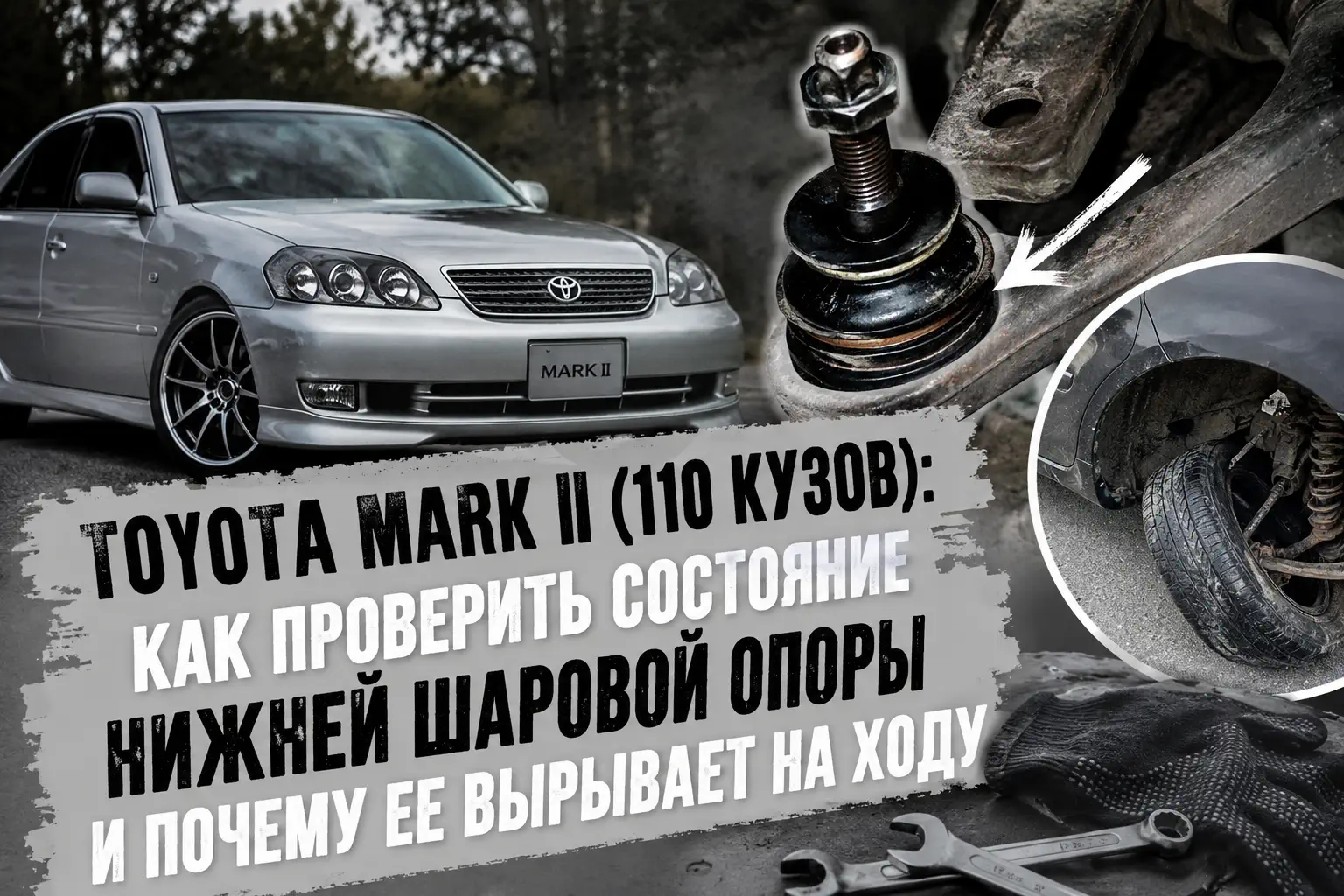

Toyota Mark II 110: как проверить нижнюю шаровую опору и почему ее вырывает на ходу

Почему на Toyota Mark II 110 вырывает нижнюю шаровую опору

Как проверить нижнюю шаровую опору на Mark II 110 самостоятельно
Теперь — самое полезное.
Способ №1: проверка на вывешенном колесе
Что понадобится:
  • домкрат;
  • монтировка;
  • перчатки;
  • хороший фонарь.
Поднимаем машину.
Беремся за колесо:
  • сверху и снизу;
  • качаем на себя и от себя.
Если есть люфт — уже плохо.
Но! Иногда люфт дает ступичный подшипник. Поэтому нужен второй этап.
Способ №2: проверка монтажкой
Вот этот способ я считаю самым информативным.
Упираем монтажку:
  • между рычагом и кулаком;
  • аккуратно поджимаем вверх.
Если палец шаровой двигается — шаровая под замену.
Даже минимальный люфт на Mark II 110 — повод не тянуть.
Способ №3: визуальный осмотр
Проверяем:
  • целостность пыльника;
  • наличие смазки;
  • трещины;
  • ржавчину;
  • следы перекоса.
Если пыльник порван — шаровая уже под подозрением.

Почему шаровую вырывает именно “на ходу”
Потому что максимальная нагрузка возникает:
  • на скорости;
  • в повороте;
  • при ударе колеса о неровность.
Представьте ситуацию.
Вы едете 90 км/ч. Попадаете в небольшую яму. Колесо получает вертикальный удар. Изношенный палец шаровой смещается — и металл лопается.
Все происходит за секунду.
Колесо выворачивается наружу.
Машина резко падает одной стороной.
Если привод длинный — его может выдернуть из коробки. Иногда ломает крыло, тормозной шланг, рулевой наконечник.
Картина, честно говоря, неприятная.
